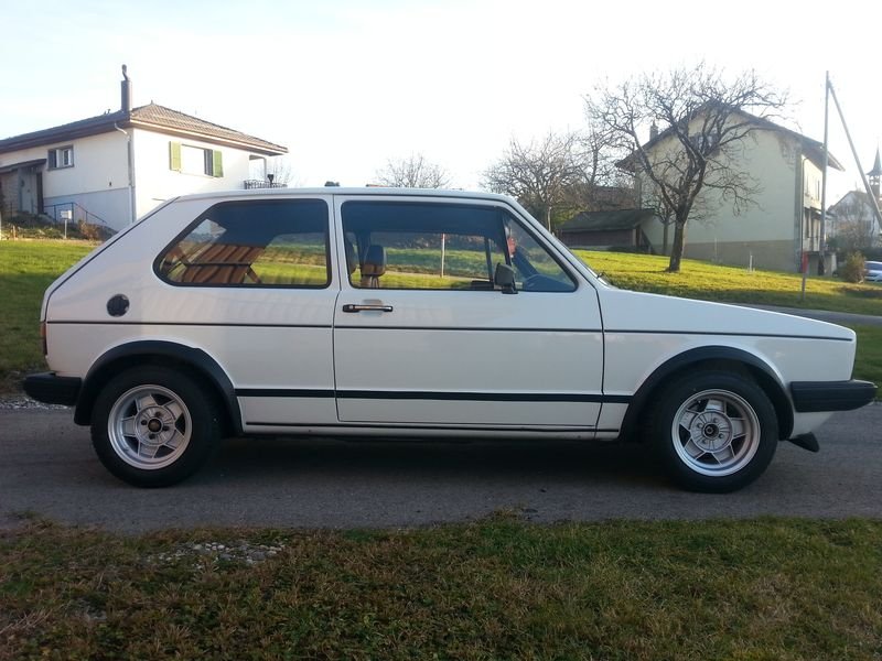

Hello

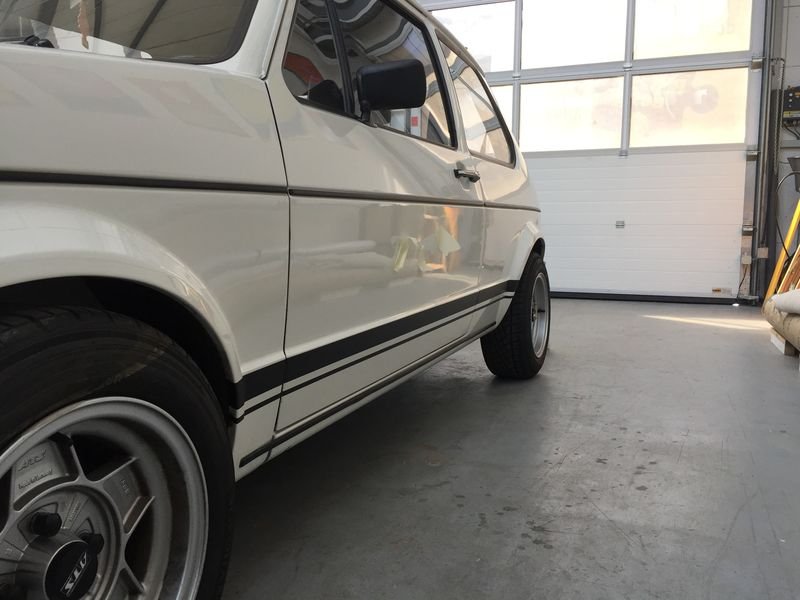

C'est monté 8)

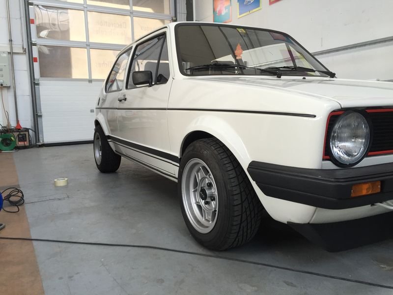

Voici un petit aperçu, photos merdique et sol pas de niveau mais on a déjà une petite idée :wink:

:bravo:
MAGNIFIQUE ! :amour:
Messages : 999
Re: Remise à niveau de ma petite GTI de 1984
La elle est vraiment géniale, pile à la bonne hauteur :up:

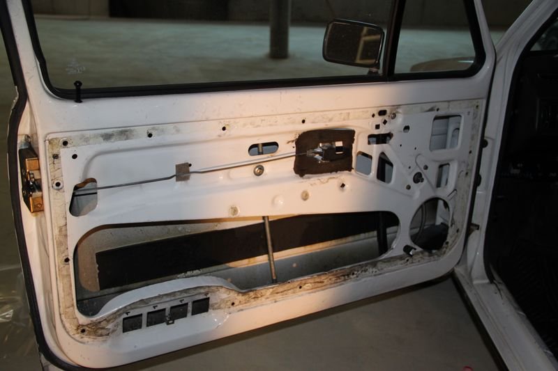

Quelques news :wink:

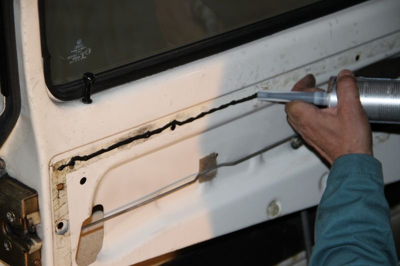

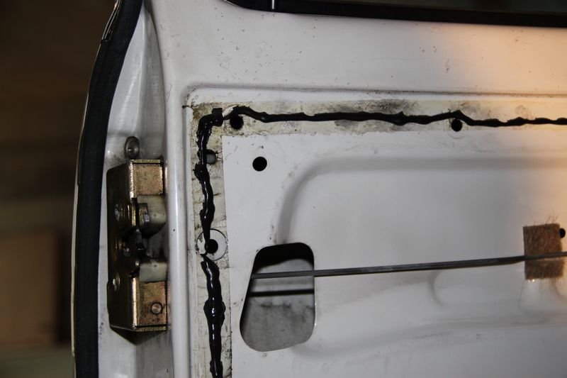

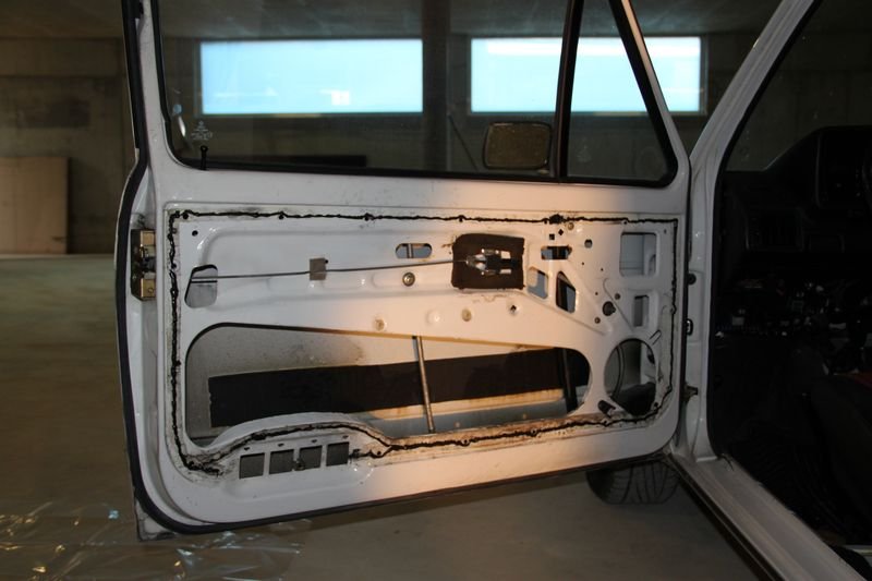

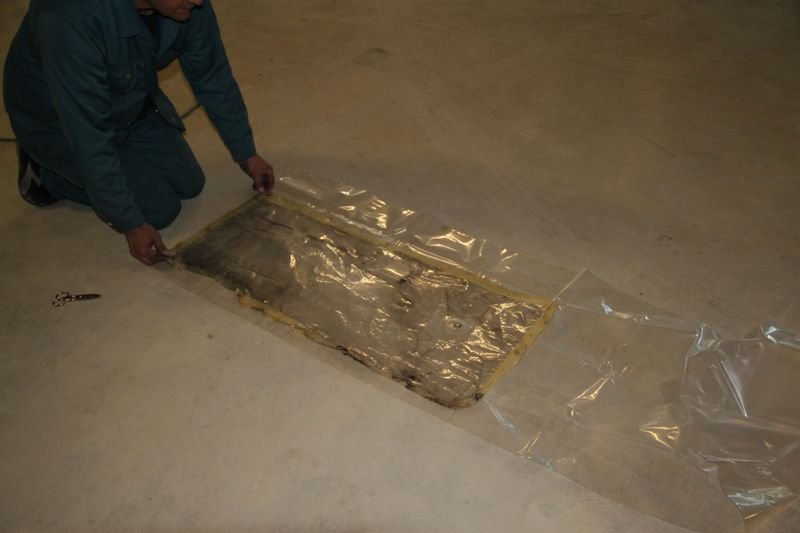

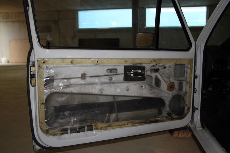

Suite à des problèmes d’infiltration d'eau, on c'est attaqué aux portières. Explication en photos
J'ai commandé le mastic chez VW mais je suis vraiment pas satisfait du résultat. J'aurai préféré retrouver le même type de double-face d'origine :roll:
Quelqu’un sait si on peut encore trouvé ce genre d'article? Chez VW, ils utilisent plus que ce mastic noir.
Sinon, parce qu'on avait pas assez de boulot, le Neiman a subitement lâché, impossible de tourner la clé :evil: Direction bloquée, évidement... On a donc percé l'anti-vol pour sortir le Neiman. Une fois l'opération terminée, remplacement complet du dispositif qui était en stock. Il ne reste plus qu'a calibrer les autres serrures :lol:

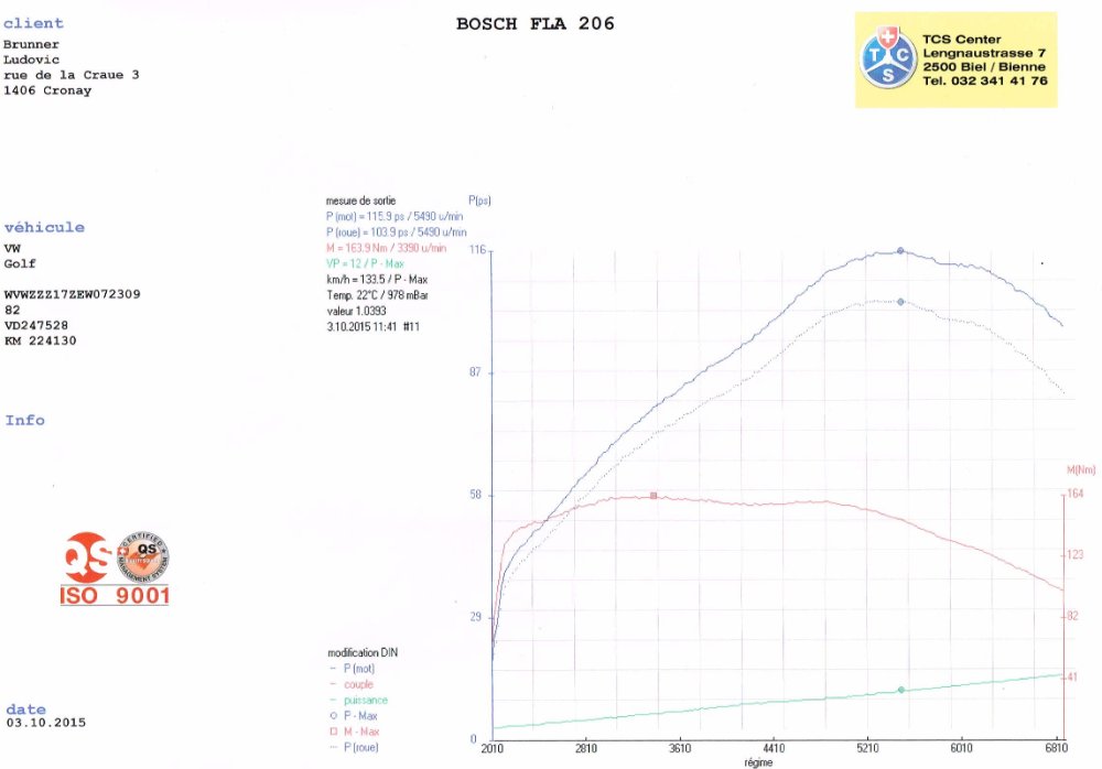

Voilà, depuis le temps que je devais passer ma petite GTI sur le banc, c'est chose faite 8-)
Très bonne surprise pour un moteur d'origine de plus de 220000 km et je dirais même largement au-delà de mes espérance. La courbe est vraiment top et le couple super stable :up:
116 chevaux et 164 Nm :shock:
Courbe puissance Golf 1 GTI 2015.JPG (73.95 Kio) Vu 372 fois
Bref, je suis content :D

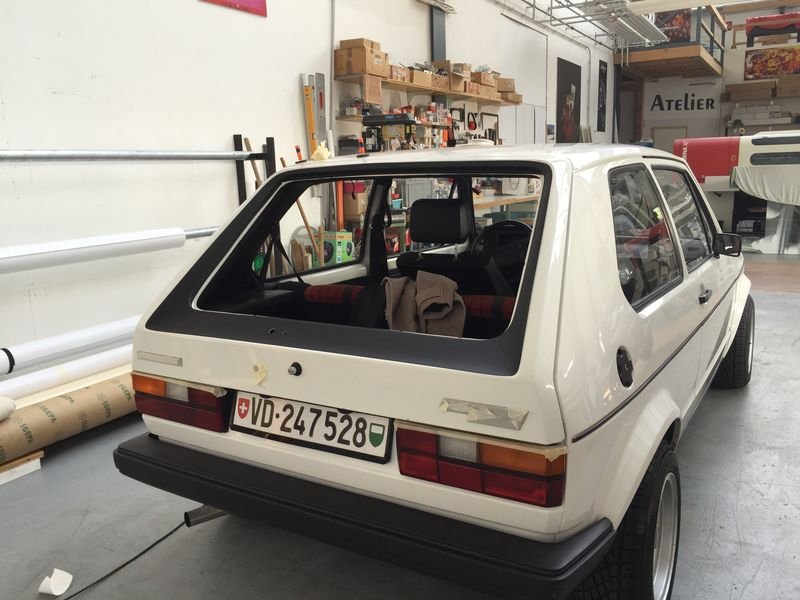

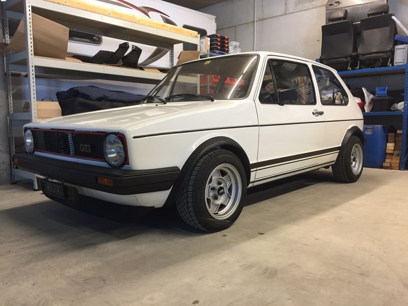

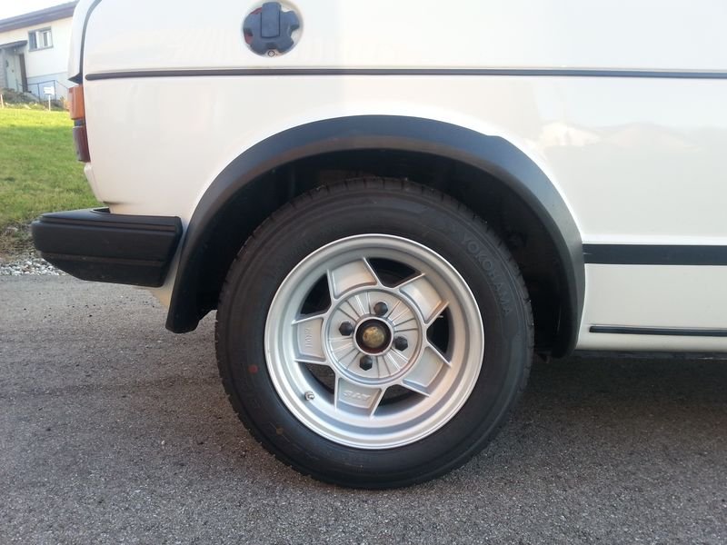

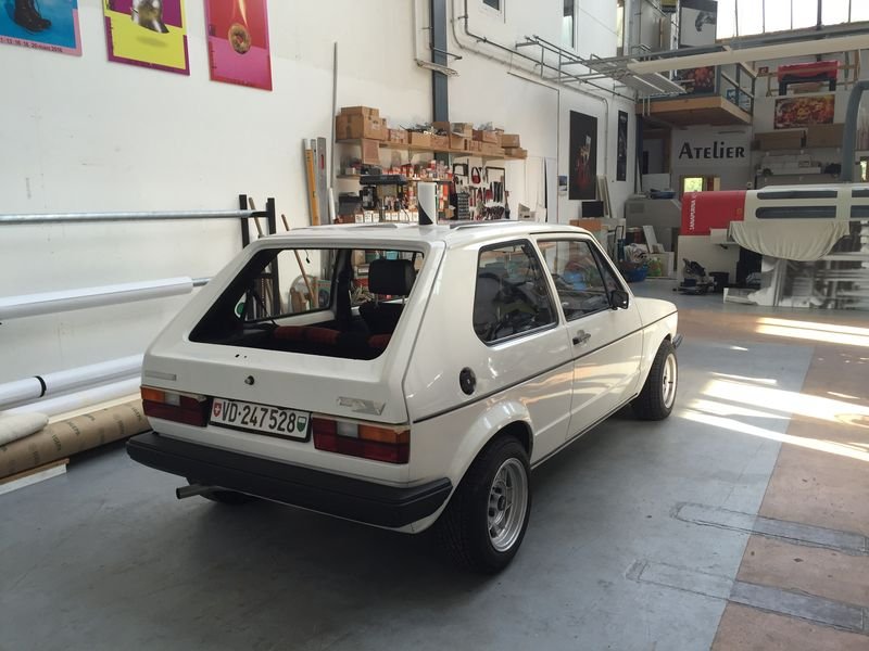

Aujourd'hui, c'était pose des bandes chez RMK design :mrgeen:
Je suis vraiment content d'avoir confié le job à un spécialiste car c'est vraiment pas évident :roll:
Une fois le boulot terminé, nous avons remonté la vitre arrière, essuie-glace, gicleur et bien sûr les extensions d'ailes 8-)
Petit retour les autocollants commandé chez Volkswagenstickers : Vraiment de la top qualité, tan les lignes latérales que le tour du hayon. Seul bémol, la petite ligne qui se colle sur le bas du hayon était un poil plus large que celle d'origine :wink:

Dis moi les bandes noir latérale sont de la même qualité que celle du hayon ? ou elles sont légerement brillante ?

Eric, non, les bandes sont malheureusement lisses :cry: J'en ai longement discuté ce week-end avec plusieurs passionnés et il semble qu'elles auraient dû être "rugueuse" comme l'autocollant du hayon :roll:

Je ne sais pas de qui tu tiens l'information que les bandes latérales devaient être rugueuse toutefois sur une de mes gti où ces bandes noires latérales sont encore celles d'origine (sûr et certain!!) elle sont lisses et mâtes et donc pas du même type d'autocolant que le tour de hayon ( rugueux). :wink:

C'est quand même incroyable car un ami (Alexmk1 sur le forum) a aussi les bandes d'origine et elles sont rugueuses :bizarre:
Il y a dû avoir plusieurs variantes je pense :bizarre:

Effectivement sur ma golf 1 GTI millésime 84, les bandes sont aussi d'origine sur à 100%,
et elles sont bien rugueuse et de la même matière que le hayon.
On trouve aussi une réponse de PROMOTOR qui va dans le même sens:
PROMOTOR a écrit :Les bandes latérales étaient identiques que celle du hayon, par contre la bande en dessous des logos etait lisse.
J'ai lu sur un autre forum qu'il y aurai une différence entre les bandes latérales entre les années 81 et 82.
Il serai intéressant de savoir de quelle année et ta golf avec les bandes lisses Bils?

Celle dont je parle est une des premières chassis C (août 81).
La porte conducteur a été remplacée (tentative de vol au vu de la goutière) mais pas la passager. Cependant le grain des bandes est identique entre celle de gauche et droite.
Je ferai une photo du hayon ( qui lui avait aussi été remplacé suite à de la rouille) et de la porte peut-être même côte à côte (puisque les ouvrants sont démontés). Peut-être que je me trompe si Promotor l'a dit.. :?:

J'ai une autre boite de bandes (pas complète) mais cette fois ci du 12/1981 en comparant avec les autres boites de 1982 j'ai étais surpris de constater quelles sont tailler différemment et il semblerai que la matière soit différente.
il faudrait répertorier d'autre GTI avec les bandes d'origine et l'année de l'auto pour vraiment être sur.
On dirai bien quand 82 il y a eu du changement..?? :bizarre: :?:
