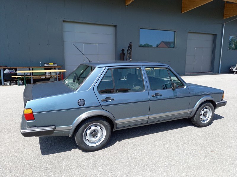

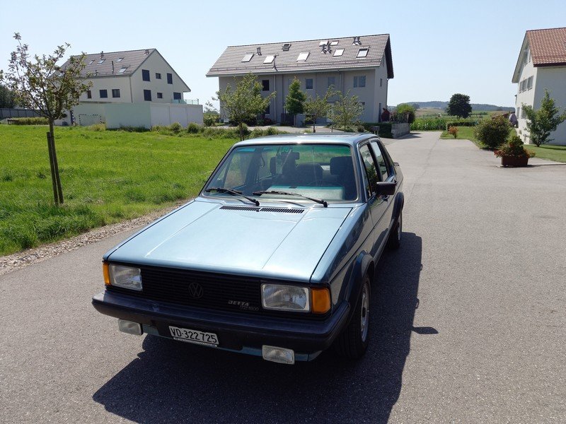

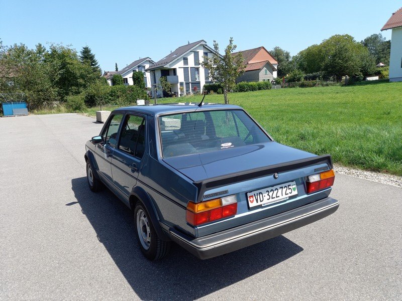

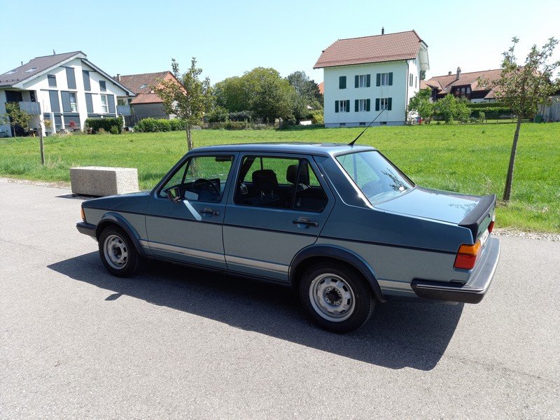

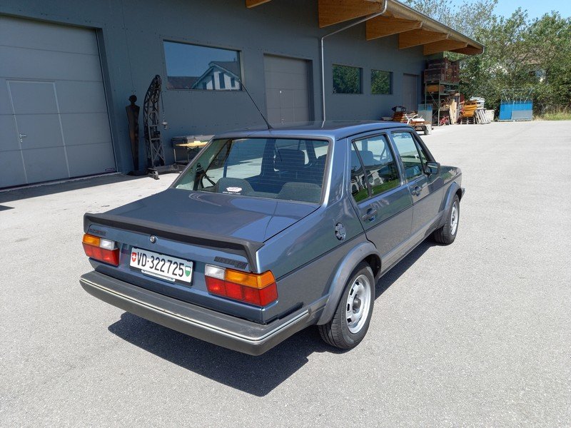

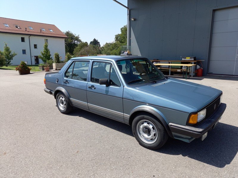

Voilà les photos avec les tôles :up:
Re: La Jetta 1 1800 TX de VW 59
Très sympa! :bravo:
Messages : 1734
Elle est super 8)
Messages : 999
Merci pour ces sympathiques avis :up:
Belle Jetta, pour ne pas dire sublime
Belles photos.
Merci pour le plaisir que cela a procuré à nos yeux. :bravo: :up:

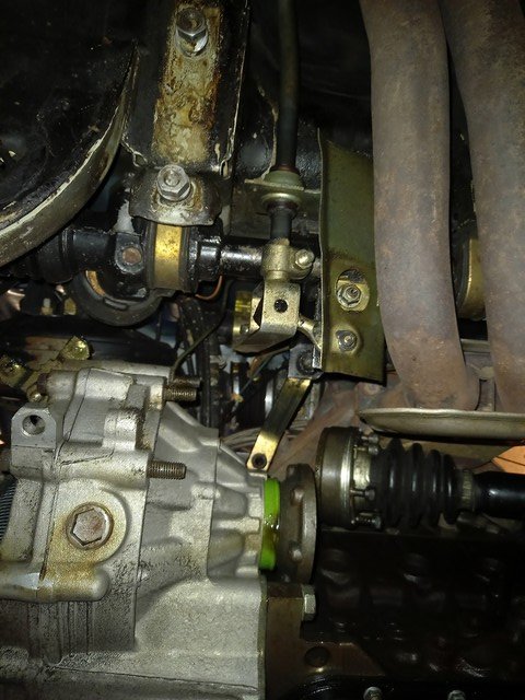

Le bruit qui était apparu en roulant devient de plus en plus fort.
Roulement de roue, cardan, boîte.
Après contrôle:
http://youtu.be/7LcGoPHqg9s

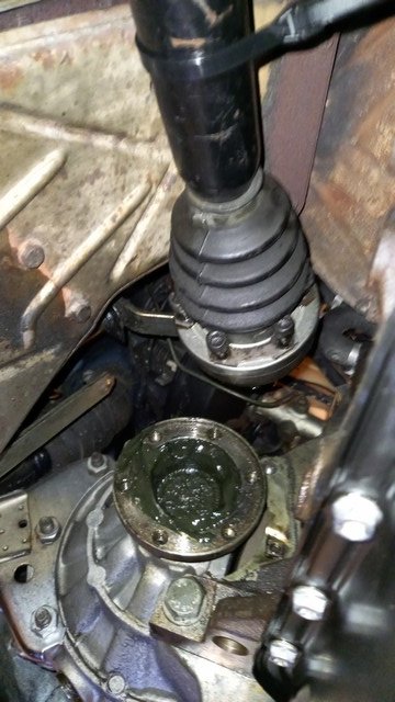

C'est l'un des roulements de pont, décision est prise de déposer la boîte pour la faire réviser.
Le cardan gauche ayant un soufflet fendu je vais le changer, donc dépose avant pour avoir toute la place pour sortir la boîte.

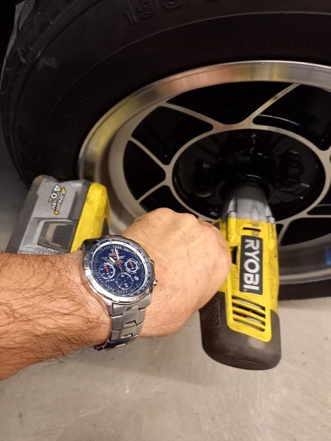

Malheureusement, impossible de dévisser l'écrou central, que ce soit avec la déboul électrique ou pneumatique :portnawak:
Seul la clé fixe ave une rallonge d'un mètre en aura finalement raison :D

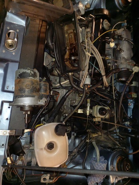

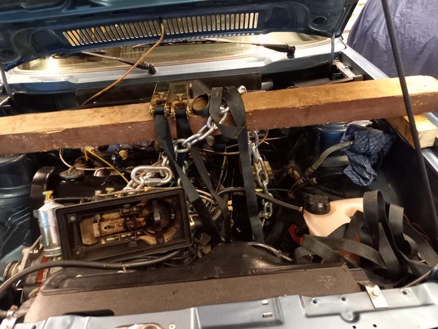

Dépose de la batterie et du démarreur, débranchement de tous les câbles, dépose de l'injection et du vase d'expansion pour faire de la place.
Dépose du cardan gauche
Et droite

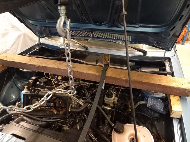

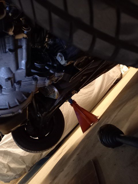

Supportage du moteur avec la grue d'atelier et de la boîte à la Spanset.
Dépose du support arrière
Et latéral gauche
Reste plus qu'a dévisser la boîte et la sortir, mais là, même problème que pour le cardan impossible de desserrer les boulons :nontsstss:
Il a fallu là aussi la rallonge, mais là pas de place pour la mettre, 1 heure de perdue :roll:
Voilà, enfin dévissée je vais pouvoir descendre la boîte, mais au dernier moment je vois le câble du compteur :shock: oublié de le démonter, heureusement que j'ai vu sinon tout était arraché :pasglop:

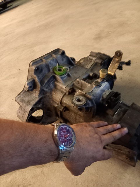

Finalement, la boîte est en bas
Reste à soutenir provisoirement le moteur pour pouvoir enlever la grue.
La boîte va partir en réparation puis sera remontée avec un embrayage neuf.
