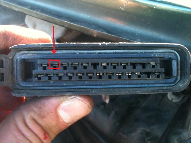

Re: ma golf 2 gti 8s de 88
Message par oligti »
et voici un probleme de regler,
mon compte tour!
il ne faut pas le brancher sur la bobine comme dit sur certains posts ou et forums mais bien ici
fiche digifant fleche.jpg (41.08 Kio) Vu 6788 fois
la borne 24 de l ECU digifant
bonne soirée
a + pour d autres aventures
