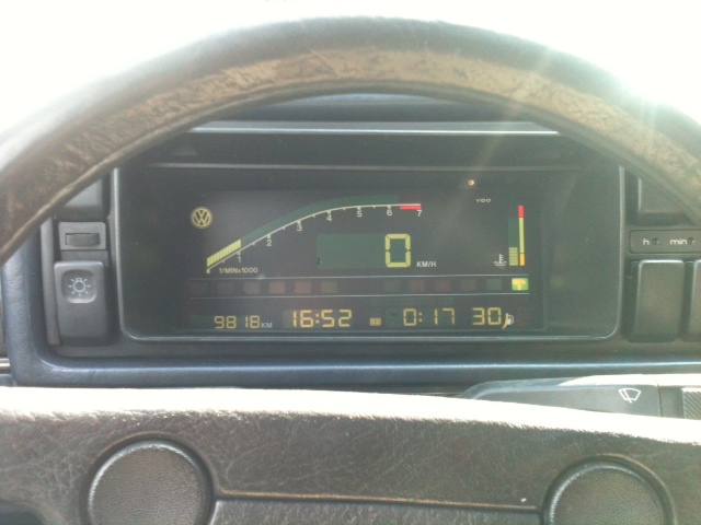

Voila je me suis lancé ce matin et le digifiz est monté!! :up: :lol:
il me reste le temoin de frein a main car ma voiture possede l abs et le fil qui doit aller au digifiz va a la fiche derriere le temoin abs donc je sais pas trop comment faire ...( a tester)
deux petits soucis , le premier est que meme au ralenti le compte tour monte inopinement de 1000 tm en plus alors que le regime moteur n augmente pas...( a chercher)
deuxieme soucis c est que quant je met les clignotants la jauge de temperature clignote aussi ....( de la meme facon que si j etait en surchauffe) :o des que je retire les clignotants elle revien a la bonne temperature ... :shock: (qui a t il en correlation entre ces deux elements a par la masse ...)
mais ton le reste fonctione mfa temoins ect!!!
ca ma pris du temps mais ca n a pas ete aussi difficile que je penssai
bonne fin de journée
olivier

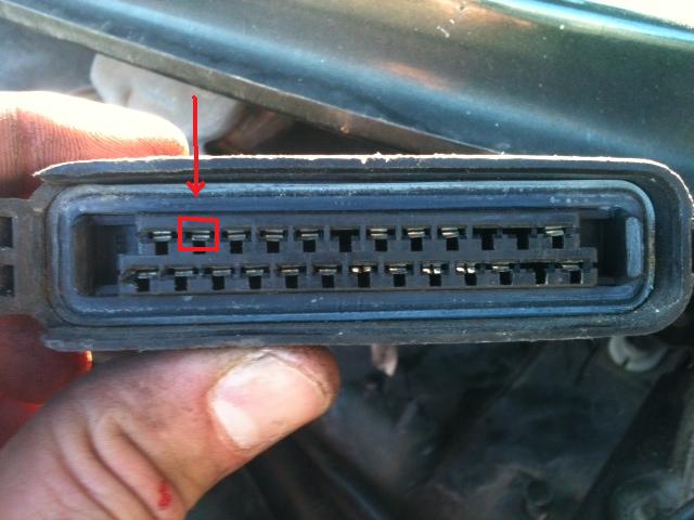

et voici un probleme de regler,
mon compte tour!
il ne faut pas le brancher sur la bobine comme dit sur certains posts ou et forums mais bien ici
fiche digifant fleche.jpg (41.08 Kio) Vu 6807 fois
la borne 24 de l ECU digifant
bonne soirée
a + pour d autres aventures
Re: ma golf 2 gti 8s de 88
Posté : jeu. 17 avr. 2014 21:23
par VWsam59
Nickel , ça se resoud !

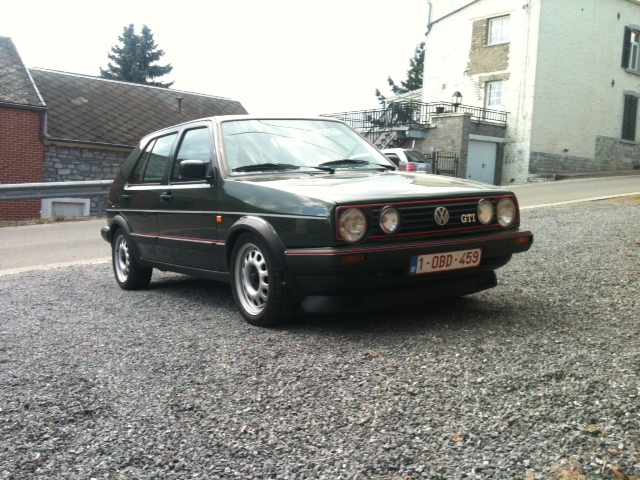

une pour la route ...prise apres la reparation de mon verrouillage de coffre!
golf 21.04.JPG (165.32 Kio) Vu 6785 fois
golf2104 2.JPG (172.69 Kio) Vu 6785 fois
Posté : lun. 21 avr. 2014 21:13
par Philippe
Elle est splendide! :up:
Très content pour toi que tes soucis soient résolus :wink:
