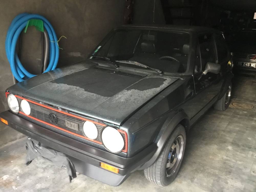

Voici quelques photos de la Golf actuellement ...encore du boulot mais ca avance..

Re: Présentation golf 1 GTI 1984 vert Lhassa
Sympa ce gris, Gris Atlas ?
En fait elle n’est pas grise ( ça ne ressort pas bien sur la photo et le vernis est plus que fatigué), c’est le vert Lhassa...

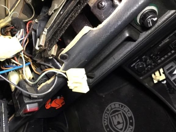

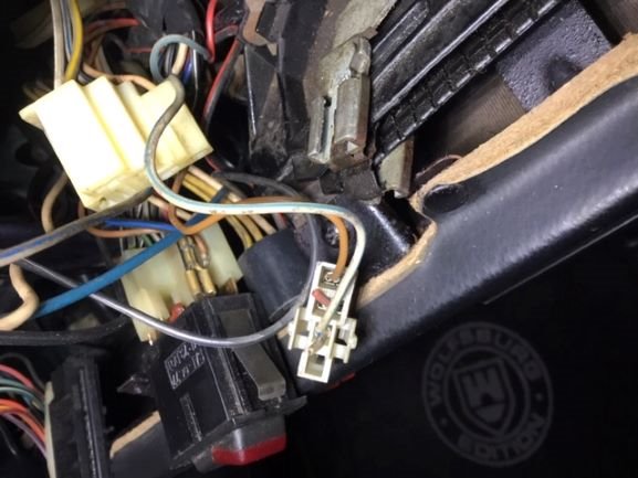

j'avais constaté un pb au niveau du compteur dont le totalisateur kilométrique ne fonctionne pas… du coup j'ai démonté le compteur pour le faire réparer et j'ai constaté que 2 fils sur une fiche du TBD ont été sectionnés. Savez vous sur quoi cette fiche est normalement branchée?

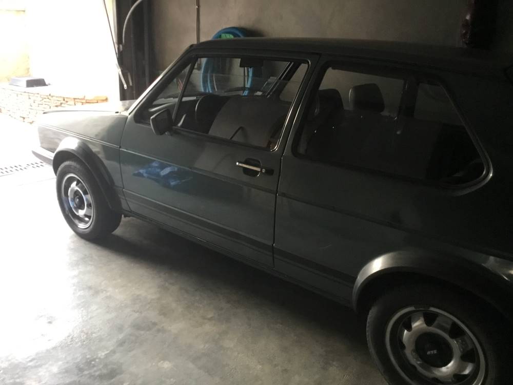

une petite photo datant de cette été...
