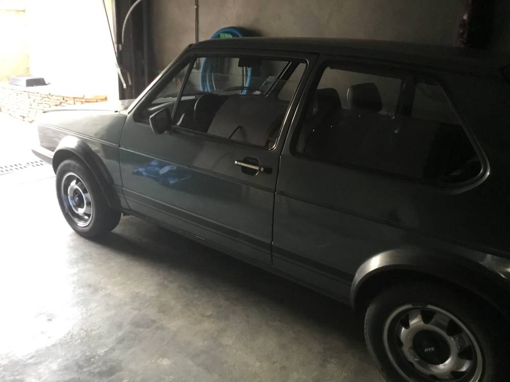

Golf 1 2019 01.JPG (49.39 Kio) Vu 9149 fois
Voici quelques photos de la Golf actuellement ...encore du boulot mais ca avance..

Sympa ce gris, Gris Atlas ?
Re: Présentation golf 1 GTI 1984 vert Lhassa
Posté : lun. 2 sept. 2019 17:25
par christophe13
En fait elle n’est pas grise ( ça ne ressort pas bien sur la photo et le vernis est plus que fatigué), c’est le vert Lhassa...

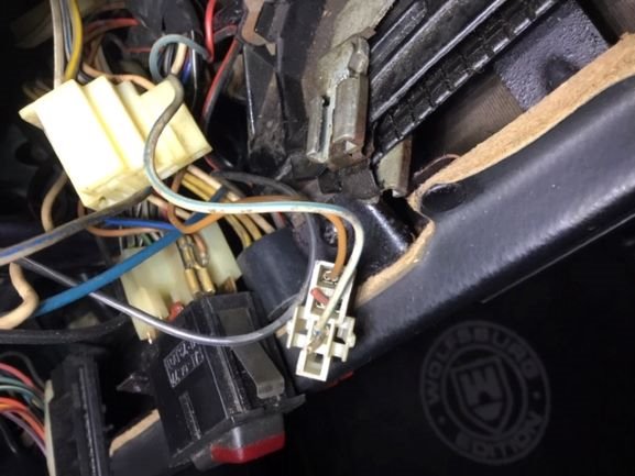

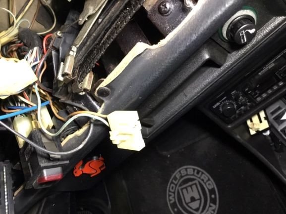

Comme maintenant la Golf roule :hourra: j'avais constaté un pb au niveau du compteur dont le totalisateur kilométrique ne fonctionne pas… du coup j'ai démonté le compteur pour le faire réparer et j'ai constaté que 2 fils sur une fiche du TBD ont été sectionnés. Savez vous sur quoi cette fiche est normalement branchée?

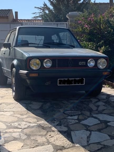

une petite photo datant de cette été...
