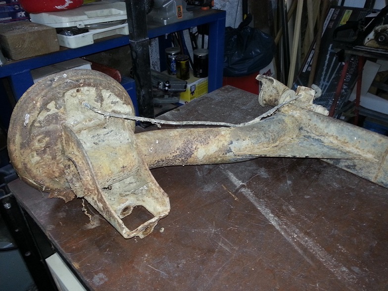

on continue avec le train arrière qui à la base était tordu , donc j'en ai trouvé un et que j'ai refais
voila les photos.

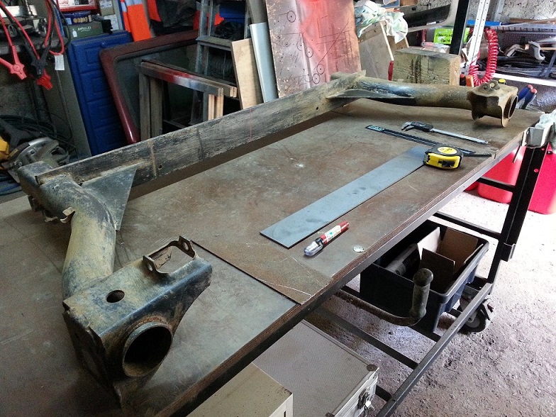

Démontage et décapage

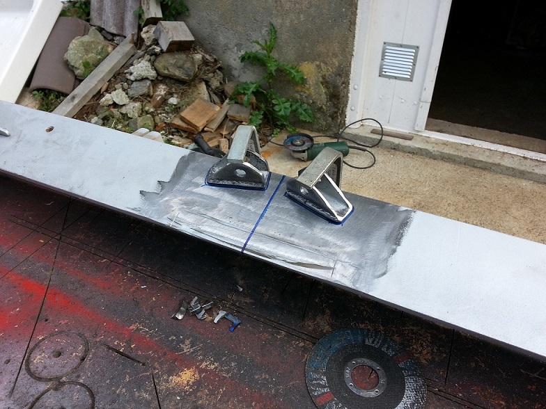

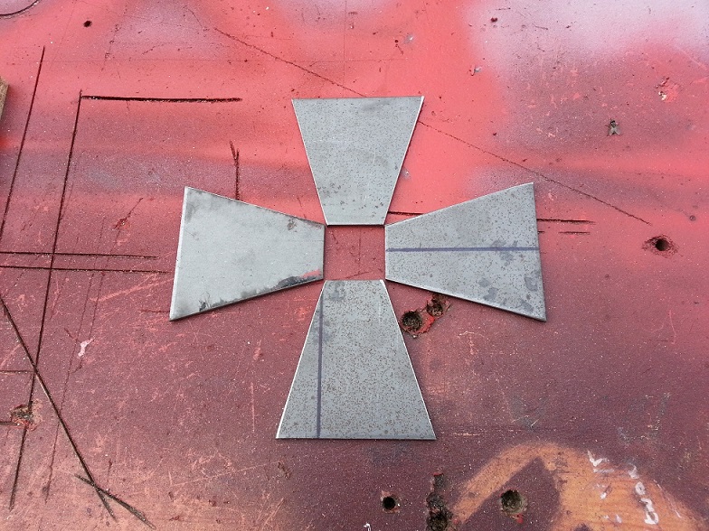

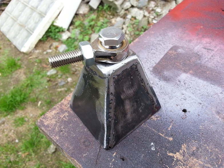

fabrication des pyramides
apsport20
Messages : 52
Enregistré le : ven. 25 oct. 2013 11:15
Re: golf 1gti groupe 2 de 1981
Message par apsport20 »
Voila elles sont prêtes à être soudées sur le train.

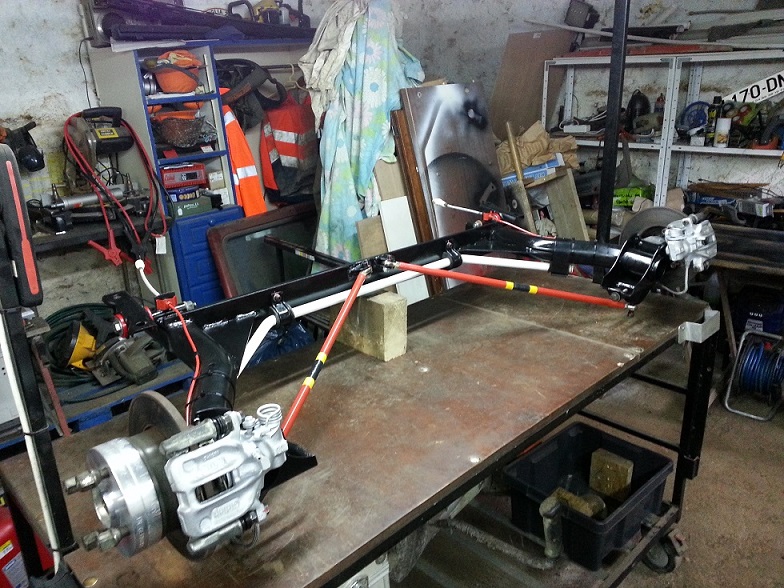

Ajustage des fixations pour les rotules

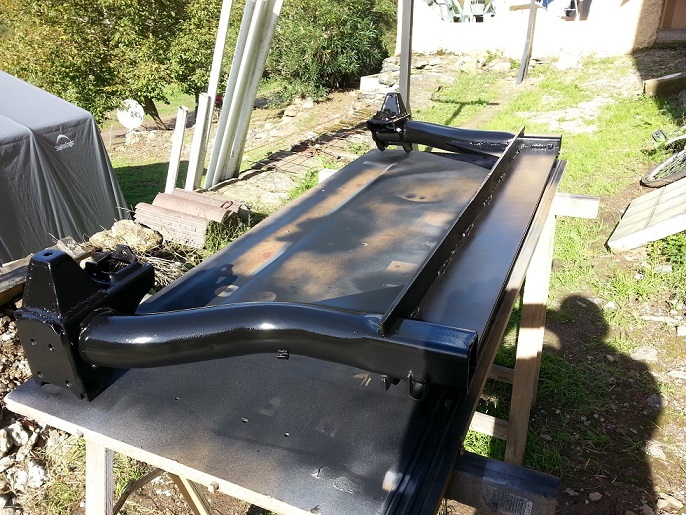

Le train a été traité et peint

Voila, c'est près à être monté roulements neufs, caoutchoucs neufs, j'attends les amortisseurs qui sont chez R.TEC
et puis c'est bon !!!!
