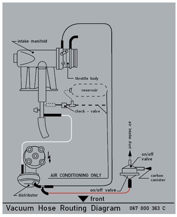

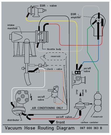

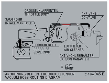

Posté : ven. 14 mars 2014 19:16
par olivier67
Salut Riquet, j'ai trouvé plusieurs modèles. Genre:
Bon j'ai pas trouvé le tiens. Prends la moi bien de face s'il te plait sans trop de reflet et donne moi les côtes. C'est un modèle Suisse et Suédois il me semble. Quelqu'un connait le papier utilisé?
