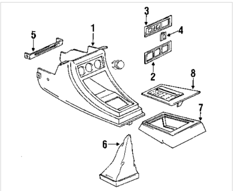

Il me manque plus que le support pour les vitres électrique mais cela semble chaud à trouver !
Re: [Thomas 02] Golf GTI 16s Match
Belle trouvaille avec manos d'époque.
Tu cherches le support pour les commandes des VT au format DIN?
Si oui, disponible chez mecatechnic.

Oui. Ah bon pas vu?
En effet, apparemment plus dispo.
C'était repris sous cette référence:155 863 267 D 01C
Capture d’écran 2015-04-12 à 07.56.41.png (62.71 Kio) Vu 5188 fois
C'est le N°3.
Placé sur les Golf 1 cabriolet en 1992 et 1993.

Merci Philippe!

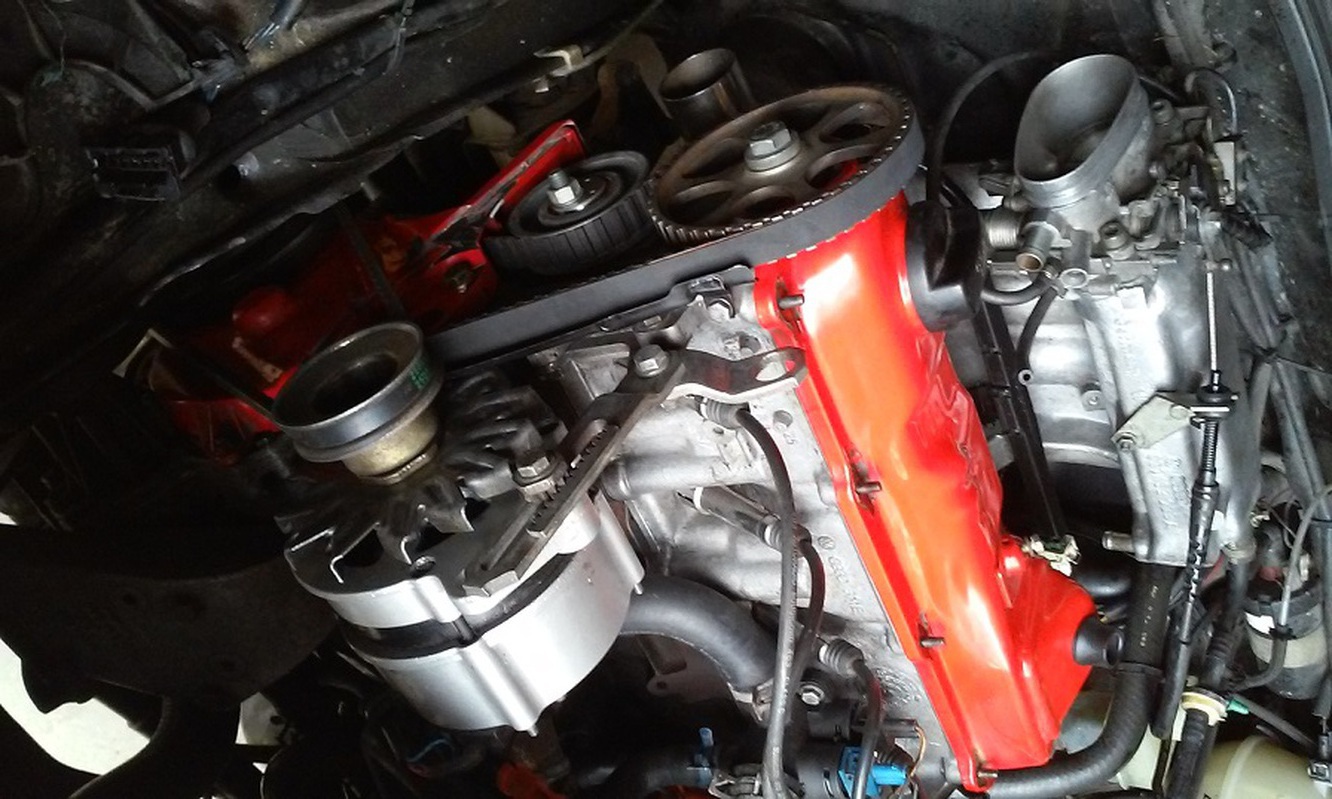

Culasse remontée.
Bilan des travaux sur la culasse :
- Surfaçage culasse -0.1mm /eprouvage
- Remplacement des 16 soupapes
- Rectification siège de soupape
- Remplacement guide
- Joint de queue de soupape
- Remplacement des clavettes
Reste à monter : les ACC d'ABF et les poussoirs (neuf) quand la culasse sera sur le bas moteur.
Je préfère largement la mécanique à la carrosserie :roll:
