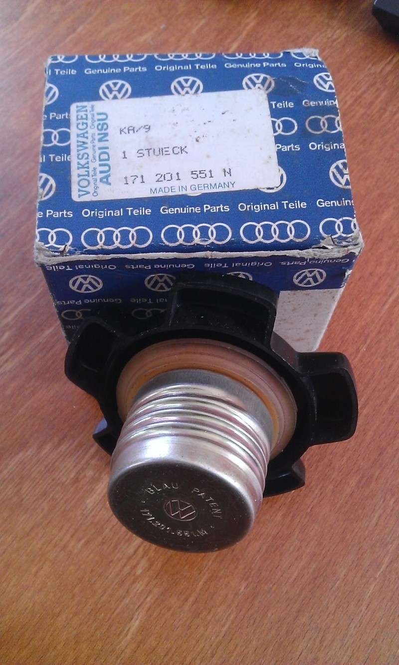

bon, aujourd'hui j'ai recu un petit colis qui fait toujours plaisir... :D
d'ailleurs , un grand merci au passionné qui me l'a envoyé 8)

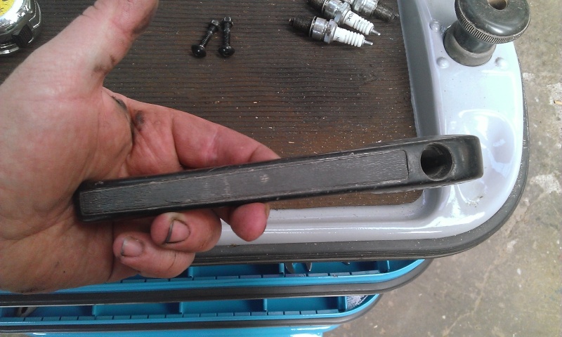

j 'aurais voulu savoir sur les GTI de 78, les poignés de porte sont encore en tole?
auquel cas, est ce que c est ce modèle?
merci :wink:
Messages : 3465
Re: 17EG1 1978
Salut!
Non millésime 78 ce sont les poignées plastique standard (avec enjoliveur de poignée inox) telles qu'encore utilisées sur les golf 2 :wink:

ok, merci Bills
et ce modèle la était monté sur quoi alors ?
j ai aussi des autres poignées acier mais avec gâche qui pousse ( et non pas qui descend)
et il y a la " barrette " qui est intégré a la poigné...
merci :wink:
Messages : 3465
Re: 17EG1 1978
Salut, celles en zamak avec barette raportée pour gâche standard se montent sur 77, les autres sur les modèles plus anciens 74-76 en première monte( mécanismes et doigt de verrouillage sur la caisse non compatible avec les récentes). Le zamak est fragile et cassant.Je connais quelqu'un qui en cherche si tu les vends :wink:

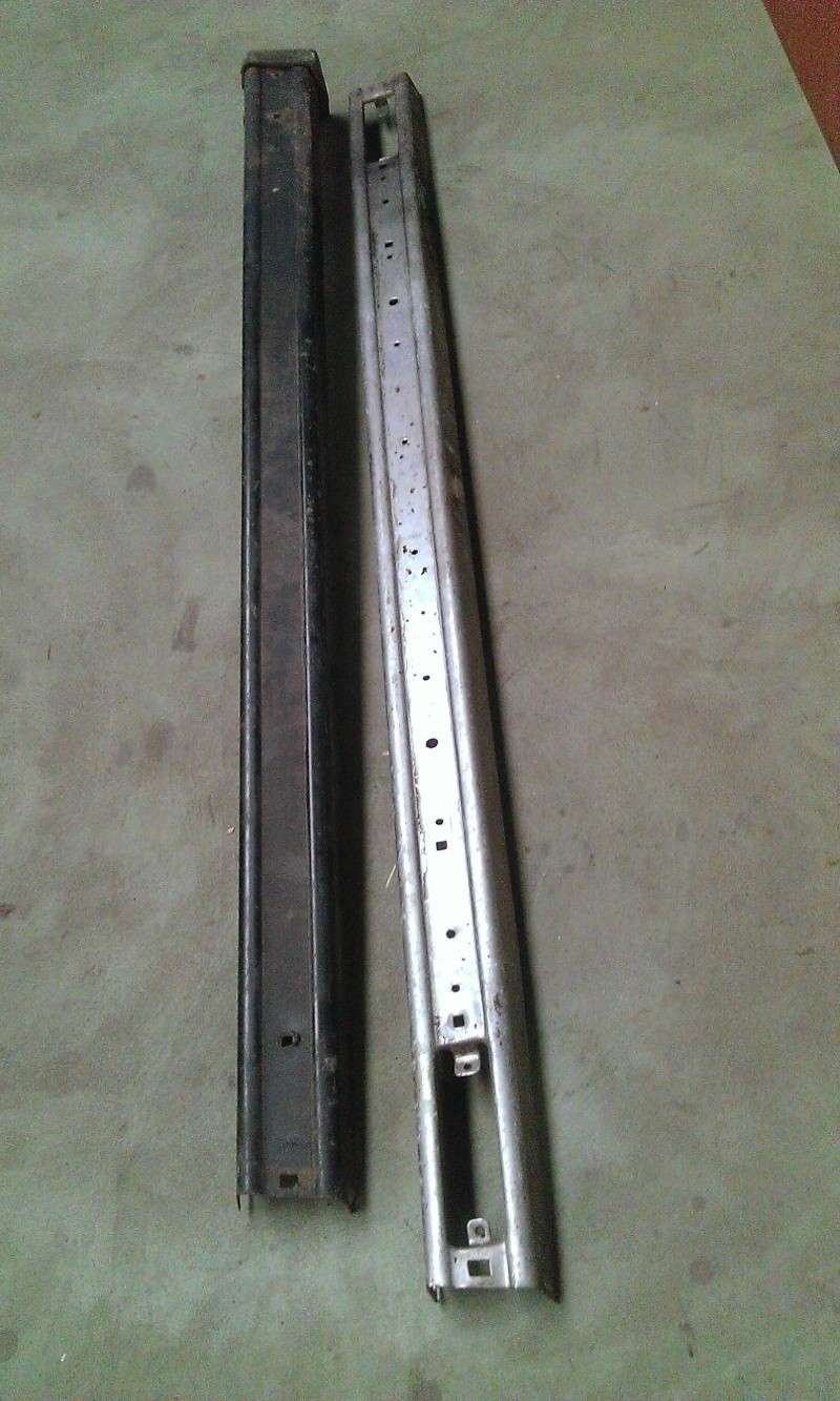

trouvail du jour pour la 78 :wink:
8)
