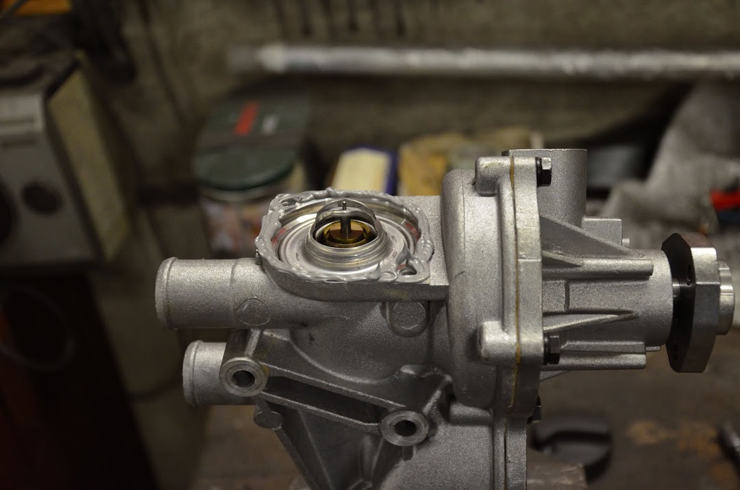

Minime mais un peu d'avancement:
Montage du thermostat et de la pompe à eau:
Pate d'étanchéité:
Pareil au dessus:

ça commence à sentir bon!! Par contre, la pâte, faut pas en mettre des tonnes! Et même pour pas mal d'endroits, il n'y a pas vraiment besoin d'en mettre.

Je ne suis pas fan du tout de mette de la pâte d'étanchéité, sur le bloc n'est plus plan au niveau de l'orifice de pompe à eau, il y a de la matière qui a disparue, j'en ai mis pour rattraper cela.
Pour ce qui est du thermostat j'ai bien évidemment frotté le surplus.
