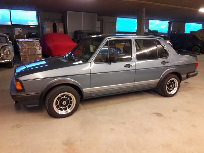

La Golf 1 GTI de VW 59 Slaloms suisses

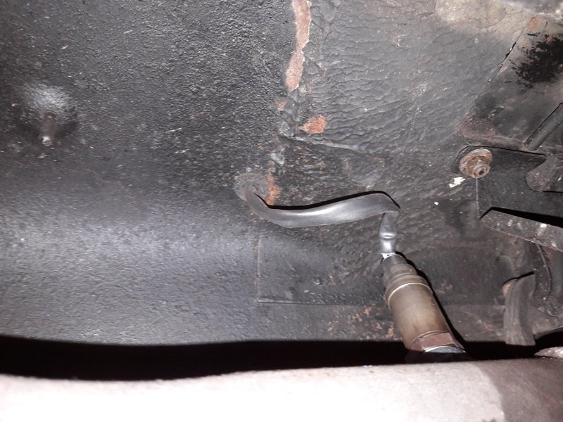

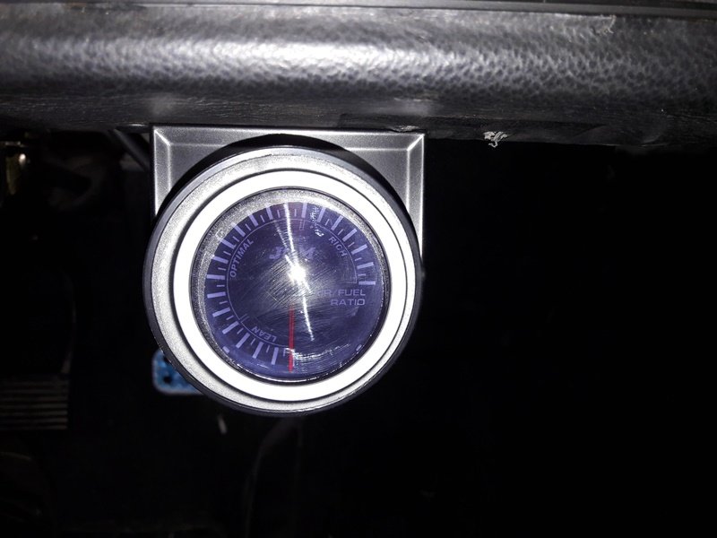

En attendant le retour de la culasse j'ai fait un petit montage :
une sonde lambda posée à la sortie du 2 en 1
Cette sonde raccordée sur un indicateur du ratio air/essence (richesse) pour pouvoir savoir ou on en est des réglages, pas seulement au ralenti mais aussi à tous les régimes en roulant :up:

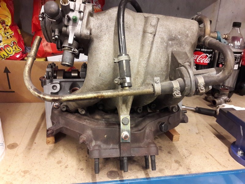

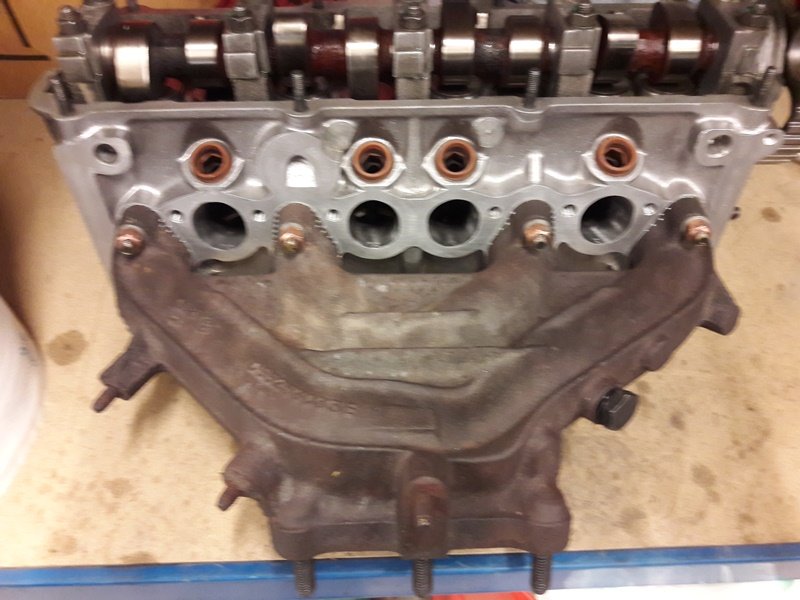

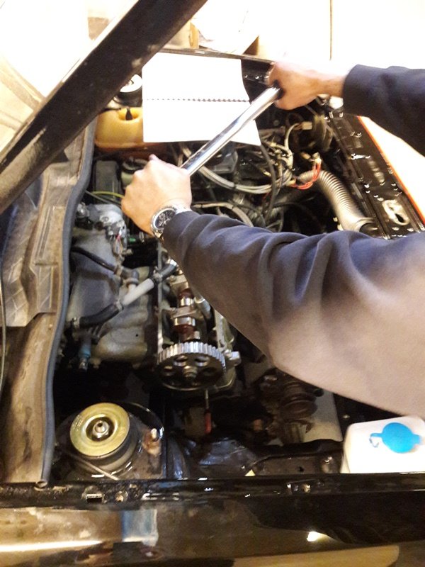

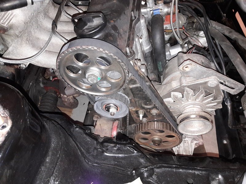

Puis la culasse étant de retour, aidé de Ludo on a fait le remontage. :up:
Repose du collecteur d'échappement :wink:
Puis de celui d'admission avec la petite entretoise qui manque la plupart du temps sur toutes ces GTI (et là bien sûr elle manquait) :roll: Si jamais elle est dispo chez ClassicParts :D
Remise en place sur le bloc et serrage au couple en deux passes , puis angulaire en deux passes aussi et là ça fait peur, tellement il faut tirer sur la clé :shock:
Finalement calage du tout est mise en place de la courroie de distribution.
Puis remplacement du carter d'huile avec montage d'un joint combiné avec une tôle anti barbotage, et un filtre à huile neuf.
Alignement de l'allumage au moyen des repères et du manuel d'atelier, tourné un peu en arrière et contact, ça démarre au premier coup de clé il a suffit de corriger de 2° à la lampe strobo et l'allumage était réglé juste. :up:
Par contre elle tourne pas terrible, c'est plus près de la patate que de la pendule neuchâteloise, il faudra encore régler les débits d'essence... mais on en avait déjà assez fait, ce sera la prochaine étape :D

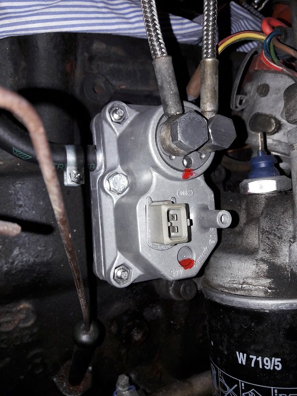

En attendant de pouvoir rouler (plaques déposées pour l'hiver) et aller de l'avant dans ces réglages, je donne la réponse à ma question ci-dessus! :roll:
Sur la photo, c'est raccordé juste, il manque juste un bouchon sur l'autre raccord, et c'est normal que la pression augmente quand il y a de la dépression dans l'admission, car s'il y a de la dépression, cela veut dire que les gaz sont fermés ou peu ouverts donc il y a moins de besoin de carburant!
La pression ralentissant la levée du plateau sonde, la richesse est alors moindre.
Tout ça à cause de cette idée qui me poursuivait depuis toujours, que lorsque l'on gaze ça suce et qu'il y a de la dépression, mais c'est tout faux => gaz ouverts = pas ou très peu de dépression! :D
Mais il faut aussi expliquer qu'il y a 2 dépressions, une avant papillon et une après papillon, la dépression dont on parle plus haut est la dépression après papillon, c'est pourquoi elle augmente papillon fermé. La dépression avant papillon qui agit sur le plateau sonde elle augmente papillon ouvert :D
cqfd :up:

Re: Golf 1 JJ slaloms Suisse [Montage régualteur de pression
Ce n'est pas un bouchon qui manque, mais une protection de la mise à l'air!
Messages : 994
Sur les KR que j'ai vu c'est un bouchon en caoutchouc.
Peut-être est-il percé, tu as des infos?
Merci d'avance.
C'est une protection de la mise à l'air pour éviter l'eau et les saletés, son intérieur est conçu pour laisser circuler l'air! VW 063133415.
Messages : 994
OK, je vais regarder ce capuchon de plus près :bizarre:

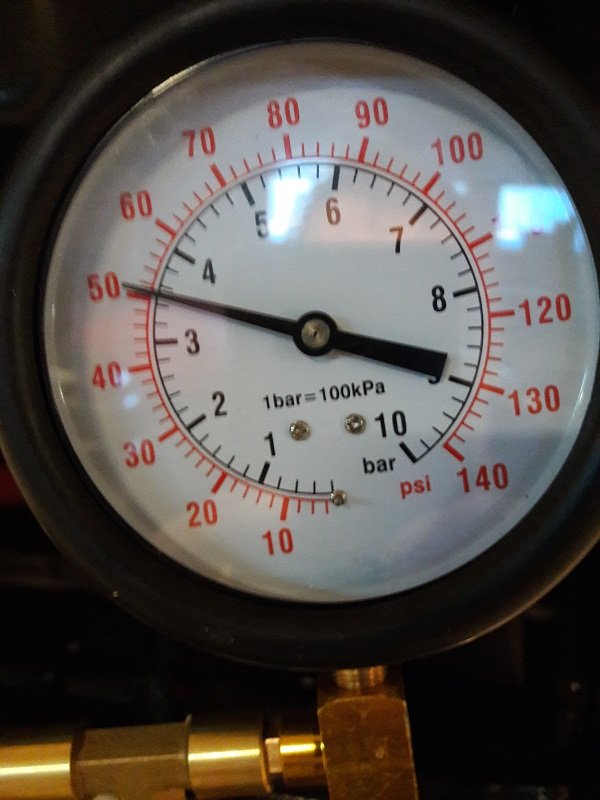

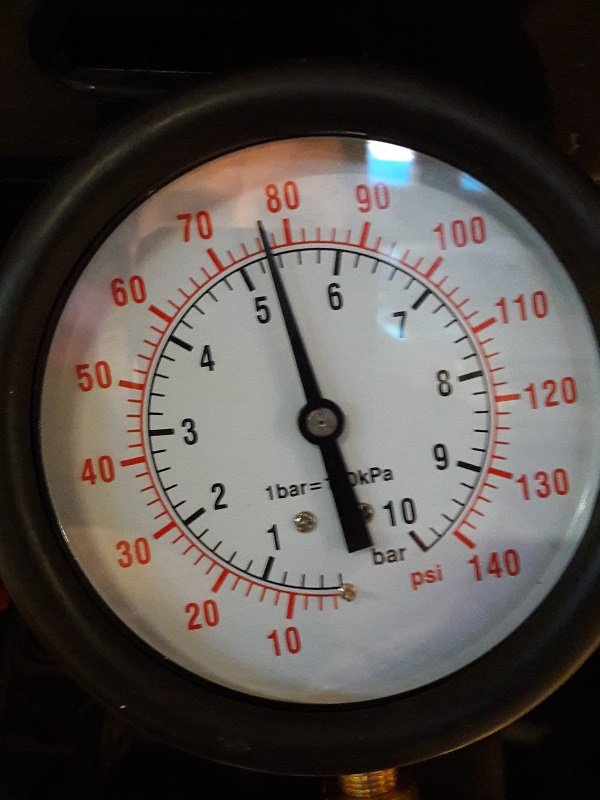

Tout d'abord, recontrôle des pressions :D
Pression du système:
Pression de commande à froid :
Pression de commande à chaud:
Effet du régulateur de réchauffage à dépression en accélérant:
http://www.youtube.com/watch?v=g41leL2pnLE
Donc, de ce côté là tout est bien OK :up:

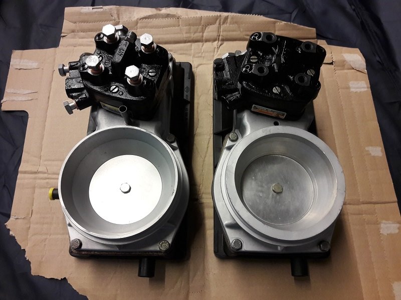

Des nouvelles de la Golf, en fin d'année dernière malgré qu'il semblait que tous les réglage étaient bon et que j'avais fait mon meilleur temps jamais réalisé au slalom de clôture, lors du passage au banc de puissance elle avait perdu 5 CV par rapport à 2017.
Du coup ça ne pouvait être que le plateau sonde / doseur distributeur :roll:
Donc envoi du tout à la clinique puis attente .............................................................................Entre temps, le Covid était passé :evil:
Mais cette semaine youpie les Kjet révisées sont de retour :up:
Du coup remontage sur la Golf, réglage approximatif à la bougie transparente et essai :)
Elle n'a jamais passé aussi vite "à l'arbre" sur mon parcours d'essai.
De plus elle est beaucoup plus nerveuse. :hourra:
Au point mort tu touches à peine les gaz et t'es déjà à 7000 t/min. :shock:
Le réglage avec l'appareil, au garage, est prévu pour la semaine prochaine.
Puis demande d'expertise (CT suisse) pour l'arceau et les nouvelles roues et rouler jeunesse :up:
