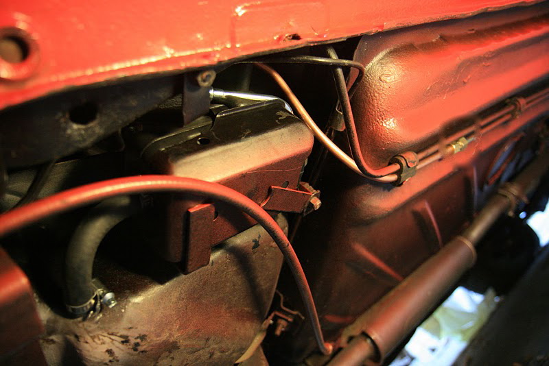

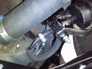

Dis moi Gilloo le raccord tout a droite sur la conduite d'essence c'est d'origine ?
Car moi j'ai pas ça, depuis là j'ai un tuyau d'essence souple qui va vers la pompe....

Si tu parles du raccord doré à droite sous le plancher, ce n'est pas d'origine, j'ai dû pallier à une perforation de la canalisation rigide après remontage et faire une greffe d'une partie de celle-ci.
Cependant la canalisation est rigide jusqu'au-dessus de la pompe, ensuite, tu as la durite tressée qui fait une boucle en venant de la sortie de l'accumulateur.
Si je résume le parcours :
Réservoir -> Coude en caoutchouc -> Pompe -> Durite longue tressée aspect caoutchouc -> Accumulateur -> Durite tressée aspect métal -> Canalisation rigide au-dessus du train arrière -> Doseur-distributeur...
L'autre canalisation rigide qu'on voit juste au-dessus de celle avec le raccord est le retour d'essence au réservoir.

Je vais voir comment refaire ça le mieux possible sans devoir changer la canalisation.
Et encore merci pour l'info.

Re: Golf Gti de 1983 de Riquet en restauration
Il avait pas peur lui...
Avec les plus de 5 bars de pression, j'aurais pas trop confiance, perso.
Je te conseille de revoir le truc en profondeur.
Tu peux te fournir avec le montage d'origine ici :
http://cgi.ebay.com/ebaymotors/VW-Rabbi ... ccessories
Et changer le bout par de la canalisation rigide en cuivre comme j'ai fait avec un double raccord à olives.

salut riquet
, comme le dit gilloo tu devrais mettre la durit aviation d origine , si tu as un AD dans ton coin il le fond sur mesure ou tu l achete chez vw si elle se fait toujours ou classic parts , bonne resto a+

Hello les gars, oui Gilloo s' est ce que je pensais commander , c'est pourquoi je t'ai posé la question si ta raponse était d'origine !!!
Je pense faire comme toi mais moi ce sera l'autre Durit qui subira la greffe mais mon soucis s'est de relier la durite tressée qui fait un rond au tuyau rigide
a mon avis je vais bien trouver un raccord a olive qui s'adapte sur la durit.......
Dis donc calou 86 quand tu parle d'un AD c'est quoi?
En tout cas merci pour les infos vous m'avez éclairci cette usine a gaz...........

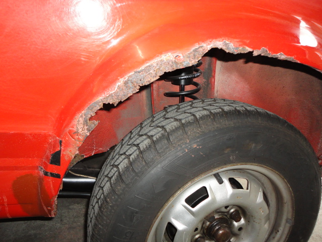

Et voilà ou en est mon carrossier
Il a plus qu'a ressouder les tôles manquantes...
Il a trouvé de drôle de surprise qui n'a pas été évident pour lui a refaire, notamment la tôle intérieur du bouchon de réservoir
voir photo auparavant
dans un peu près un mois je vais la rechercher pour faire du ponçage ou je peux le faire (intérieur du coffre, des ouvrant, tour du par brise etc...
malheureusement il y aura encore l'aile arrière gauche a faire, il me dit qu'il n'est pas assez équipé pour la faire car il faut changer la tôle intérieur et extérieur et il faudrait mettre la titine sur un lift pour faire ça........( Mon budget commence a explosé...)

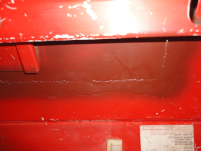

Alors j'ai été chercher ma Golf chez le carrossier (je ne dis plus mon pote carrossier car je suis déçu du résultat).....
il ma redonner la voiture avec une liste:
Trouver solution pur redresser la tôle du coffre
Pointer la tôle d'entrée d'essence
Faire support dans l'aile arrière droite pour le système d'essence
Faire tôle pour jupe arrière et la relier au bac de roue de secours....
Etc etc etc..............
EHHHHH Man cet toi le carrossier et pas moi !!! j'ai vraiment eu l'impression qu'il n'avait plu envie de faire ma caisse..... alors paye et fous moi le camp.....
Bon je vous joint des photos avec les commentaires et dite ce que vous en pensez.....

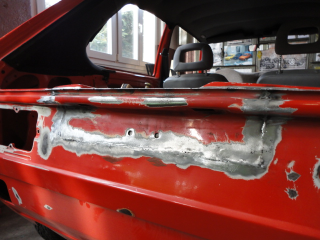

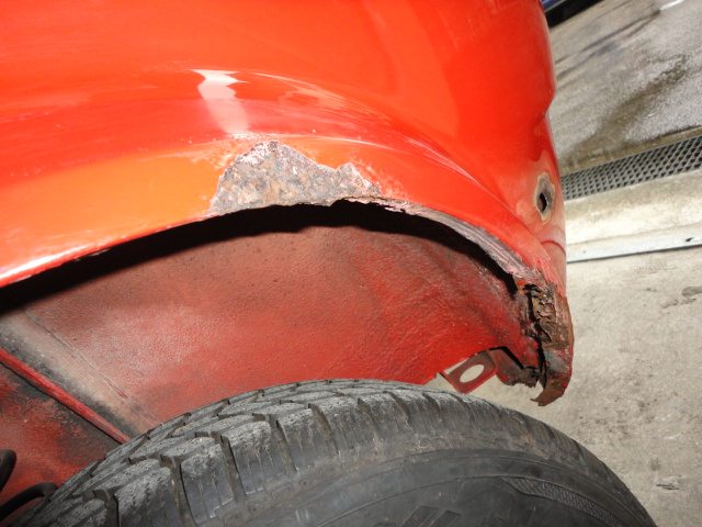

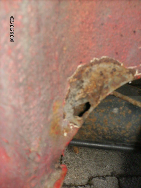

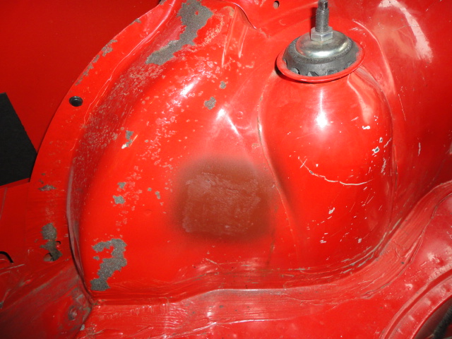

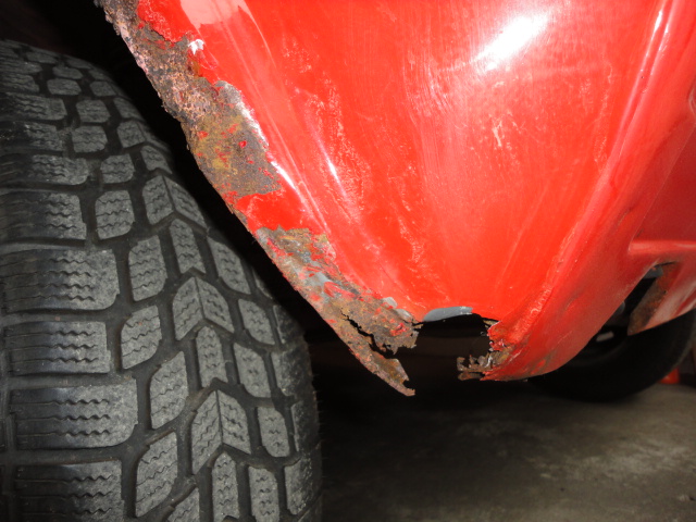

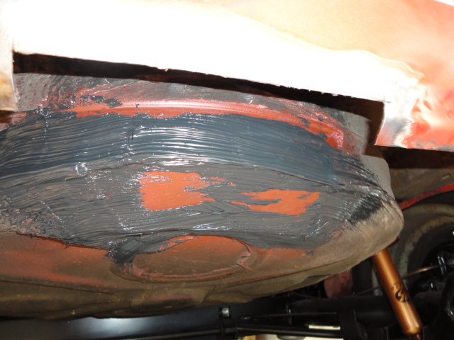

- L'aile arrière gauche, il dit qu'il peux rien faire car trop âbimée et et qu'il faut changée la tôle intérieur également !!!! et pourtant je lui avait donné la tôle de réparation !!!!
- DSC09583.JPG (140.85 Kio) Vu 2583 fois
- DSC09584.JPG (148.5 Kio) Vu 2583 fois
- DSC09585.JPG (146.83 Kio) Vu 2583 fois
- DSC09586.JPG (142.58 Kio) Vu 2583 fois

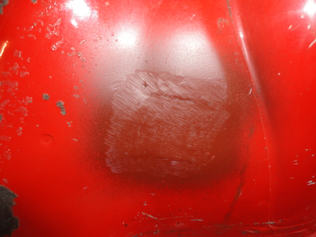

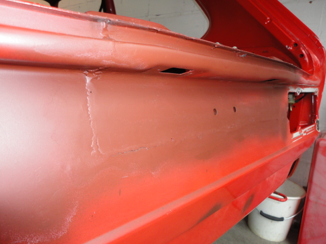

- Voici la tôle a redresser, il me dit qu'il faut faire des point de chauffe au chalumeau
- DSC09587.JPG (140.06 Kio) Vu 2583 fois
- DSC09588.JPG (140.23 Kio) Vu 2583 fois
- DSC09597.JPG (137.46 Kio) Vu 2583 fois
- DSC09599.JPG (144.82 Kio) Vu 2583 fois

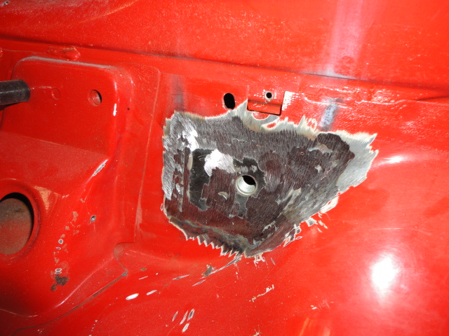

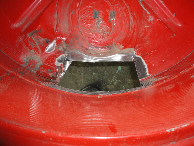

Je continue.... Ah j'ai oublié la photo de la tôle de l'aile arrière gauche...eh ben voila
- DSC09631.JPG (145.34 Kio) Vu 2583 fois

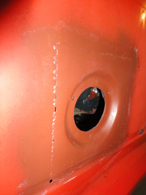

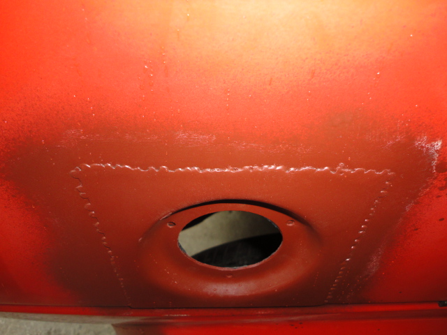

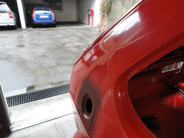

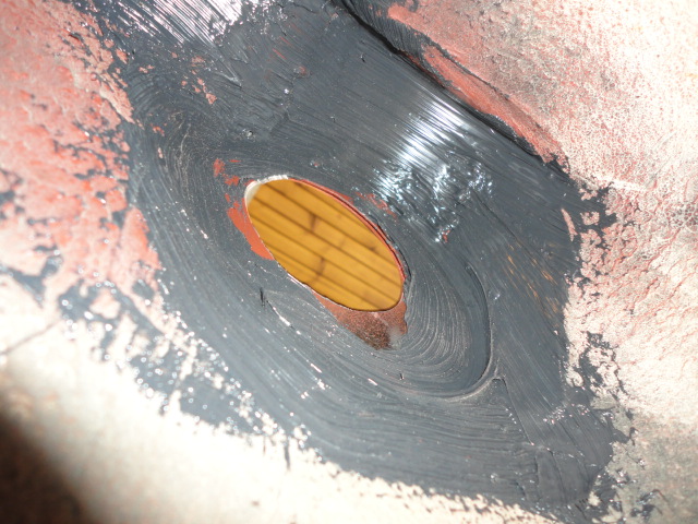

- Voici la tôle soudée de remplissage d'essence, là a mon avis s'est pas juste il aurait du la couper et la souder au fil et a fleur de l'aile et non pas par dessus ou bien ??? comment vais je compenser la différence !!! au mastic ??? en plus sa ma voilée l'aile (voir photo)
- DSC09609.JPG (146.19 Kio) Vu 2583 fois
- DSC09607.JPG (143.74 Kio) Vu 2583 fois
- DSC09608.JPG (113.79 Kio) Vu 2583 fois
- Vue depuis l'intérieur....
- DSC09626.JPG (142.72 Kio) Vu 2583 fois

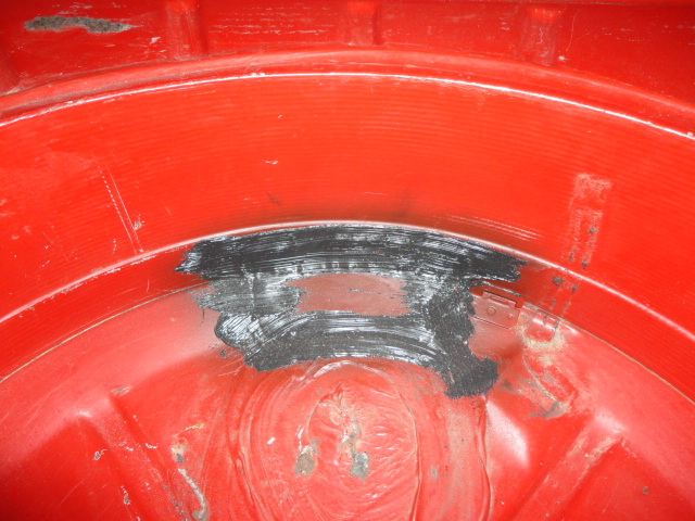

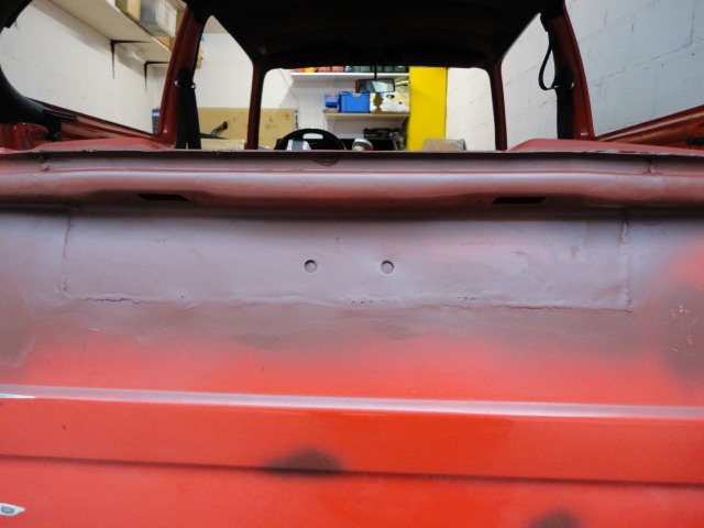

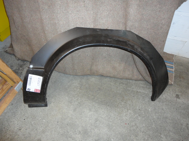

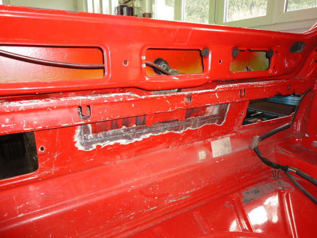

Bac de roue et jupe arrière ( si quelqu'un peux me dire la largeur de la tôle qui relie la jupe au bac se serait cool
- DSC09596.JPG (145.18 Kio) Vu 2583 fois
- DSC09632.JPG (140.84 Kio) Vu 2583 fois
- DSC09633.JPG (129.09 Kio) Vu 2583 fois

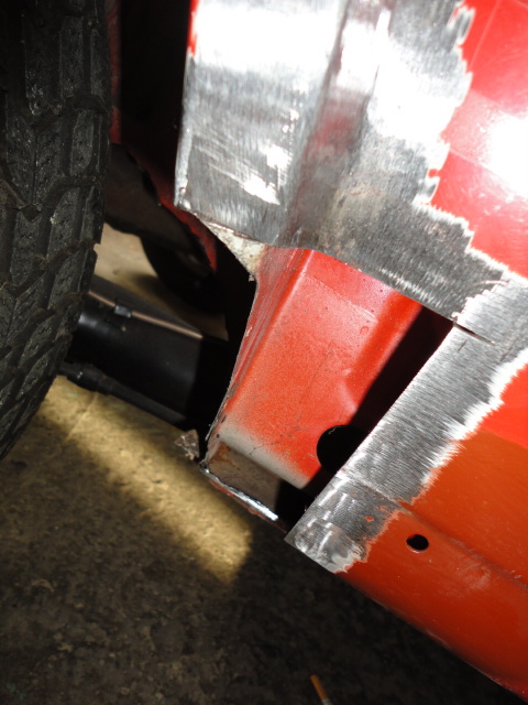

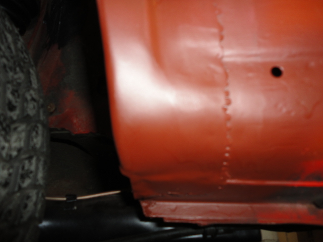

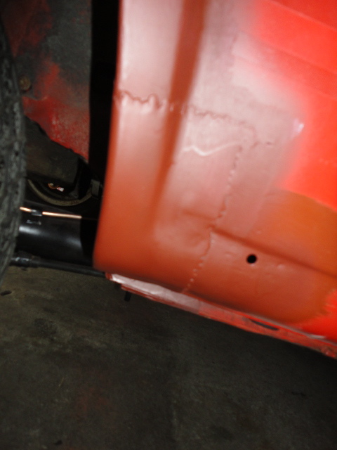

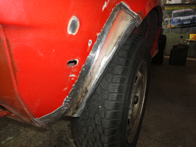

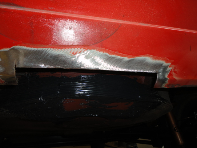

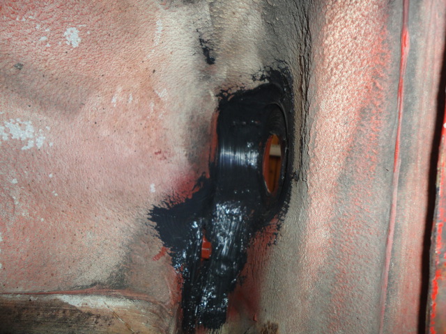

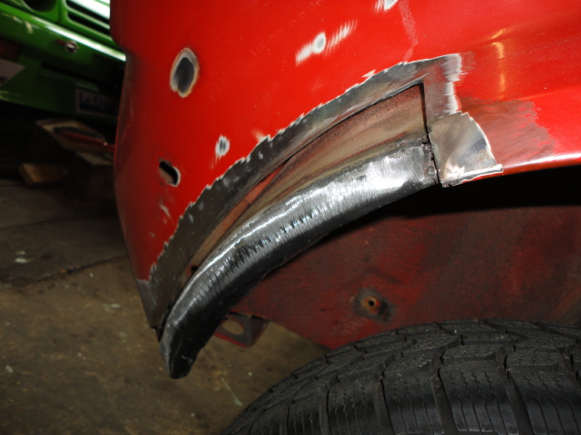

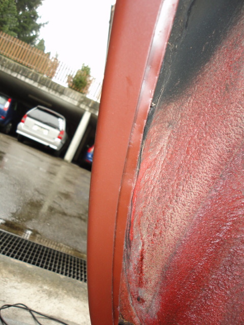

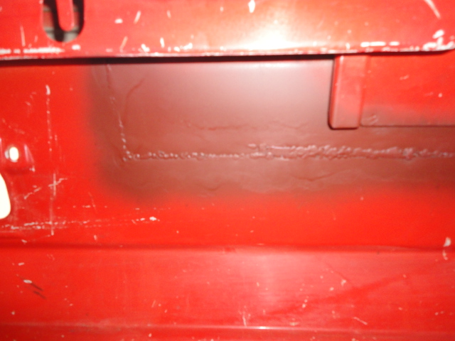

Voici la réparation de l'aile arrière droite (TROUVER L'ERREUR)
- DSC09604.JPG (91.76 Kio) Vu 2583 fois
- DSC09605.JPG (120.4 Kio) Vu 2583 fois
- I me dit qu'il ne savait pas comment sa finissait derrière !!! alora qu'il a un pote qui a un garage a côté de lui qui en a refait au moins 5/6 de ces golf
- DSC09612.JPG (141.02 Kio) Vu 2583 fois
- Aile pas pointée......
- DSC09623.JPG (167.56 Kio) Vu 2583 fois

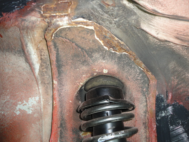

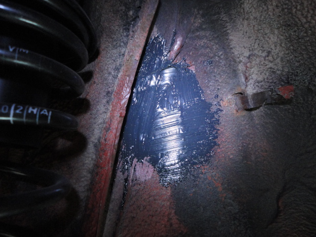

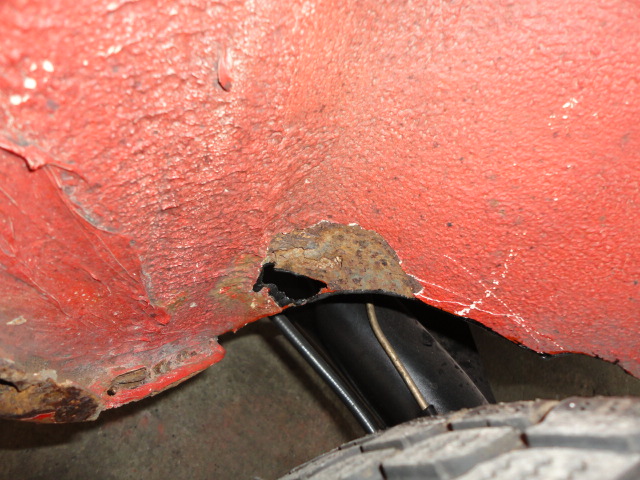

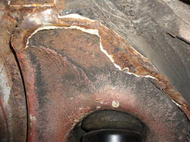

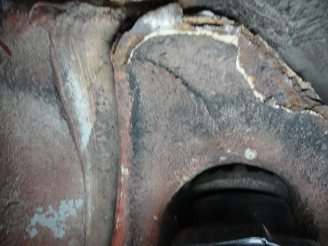

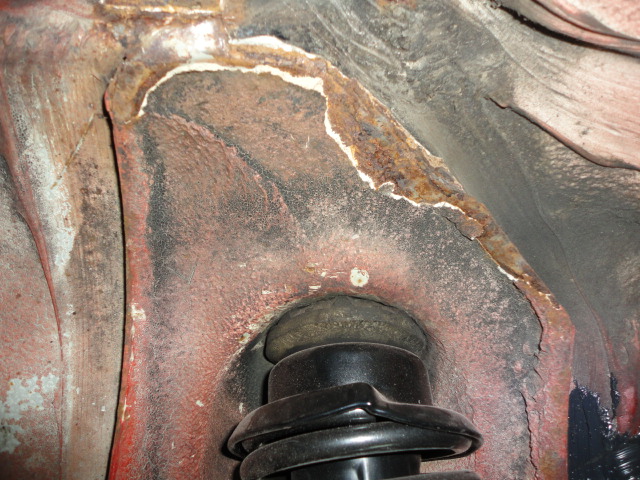

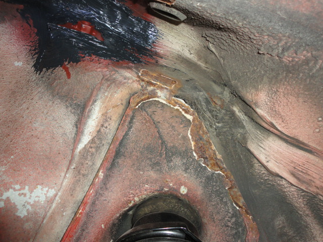

Et voilà le pire selon lui
selon ces dire je devrait changer l'aile intérieur complète car l'amortisseur risque de passer a travers
et il faut refaire le support qui tient le ptit bidule d'essence......
Qu'en pensez vous ?
Qu'en pensez vous ?
- DSC09618.JPG (146.29 Kio) Vu 2583 fois
- DSC09619.JPG (141.77 Kio) Vu 2583 fois
- DSC09620.JPG (143.38 Kio) Vu 2583 fois
- DSC09621.JPG (149.35 Kio) Vu 2583 fois
- DSC09615.JPG (145.3 Kio) Vu 2583 fois
Il avait tellement bien commencé, malgré l'oubli de ressouder une vis pour le plastic a l'intérieur de l'aile.....
- DSC09614.JPG (141.82 Kio) Vu 2583 fois
- Ici il manque la vis pour tenir le plastic de passage de roue
- DSC09617.JPG (141.44 Kio) Vu 2583 fois
- DSC09594.JPG (139.9 Kio) Vu 2583 fois
- DSC09595.JPG (143.18 Kio) Vu 2583 fois
