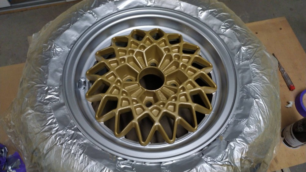

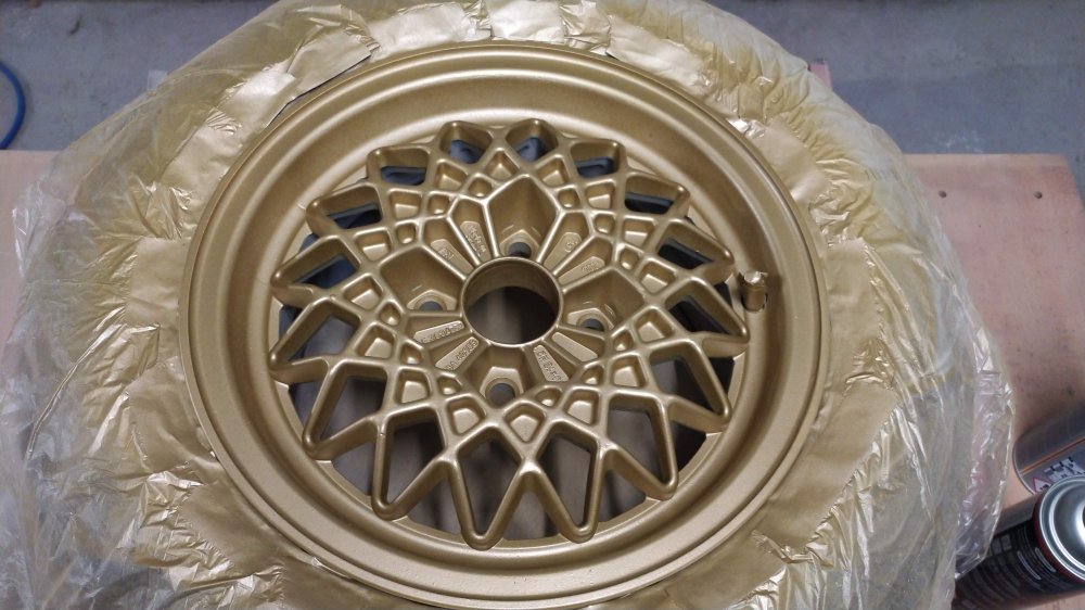

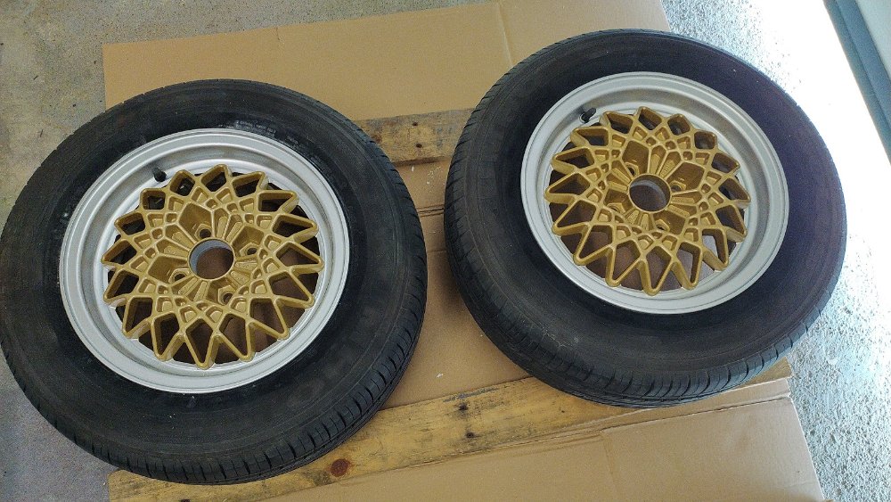

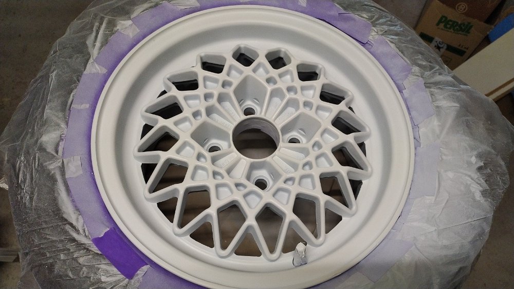

J'en avais parlé il y a quelques mois, c'est maintenant chose faite ! Les jantes ont eu droit à un petit lifting. Au programme aérogommage, apprêt, peinture bicolore argent/doré et vers 2K.
- IMG_20230916_093447.jpg (113.16 Kio) Vu 5535 fois
- IMG_20230916_134014.jpg (111.21 Kio) Vu 5535 fois
- IMG_20230916_165807.jpg (112.56 Kio) Vu 5535 fois
- IMG_20230923_141818.jpg (156.15 Kio) Vu 5535 fois
Tous les produits proviennent de chez peinturevoiture.fr, le doré est la référence des jantes de Clio Williams, même si j'ai l'impression que les jantes de Williams sont plus jaunes. En tout cas, peut importe, la couleur me convient !
Dès que le vernis sera bien sec, elles auront droit à une protection puis remontage sur la Rabbit.

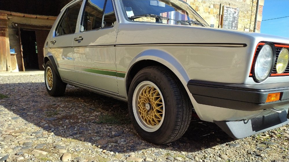

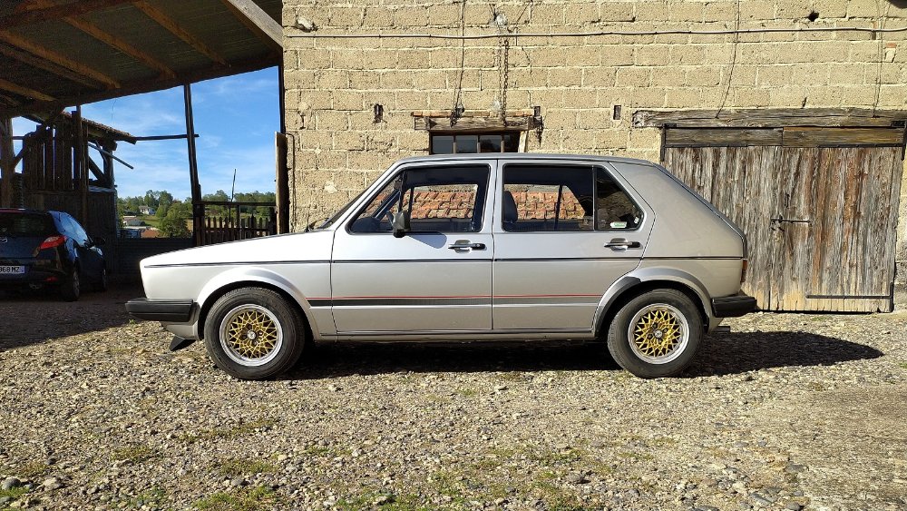

Ca y est, les roues sont montées !
Je suis content du résultat, le doré fait bien ressortir les jantes. Etonnamment, la couleur a un rendu totalement différent une fois sur la voiture et on s'approche beaucoup de la teinte des Speedline de Clio Williams alors que ça ne semblait pas correspondre lorsque les roues étaient démontées...

Re: Ma Rabbit 1500
Posté : dim. 24 sept. 2023 20:09
par freijojo
Elle a de la gueule cette rabit !

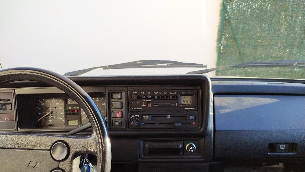

Le père Noël est passé, je vous montre le nouvel autoradio qui équipe maintenant la Golf : un Blaupunkt San Remo de 1986, retrofité avec le bluetooth.
- IMG_20231226_152917.jpg (105.41 Kio) Vu 5214 fois
Je le trouve parfaitement adapté à la golf, il n'est pas trop sophistiqué comparé à des modèles plus haut de gamme qu'on trouvait chez Porsche ou Mercedes.

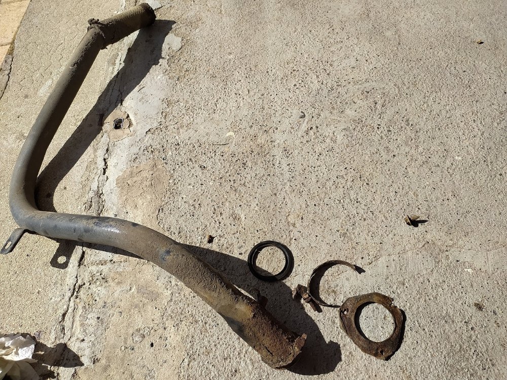

Hier c'était opération changement de goulotte de réservoir. Je comprends mieux maintenant pourquoi le tuto du site mentionne de s'armer de patience !
Au final 2h30 pour remplacer un tuyau et un bout de durite dont une heure pour se débarrasser des collier rouillés
(oui, j'ai d'emblée écarté l'option dremel et étincelles
Bon, ce n'était pas du luxe : si le tuyau était bien rouillé mais intègre, la collerette de fixation sur l'aile s'est désintégrée au démontage.
- IMG_20240414_162331.jpg (331.98 Kio) Vu 4936 fois
Par contre, la goulotte de chez Werk34 est de l'adaptable... à adapter.
Le positionnement n'est pas parfait et le bouchon sort un peu trop de l'aile, mais bon, a priori c'est la seule pièce dispo sur le marché... C'est reparti pour 40 ans !

Posté : lun. 15 avr. 2024 11:21
par Gilloo
Bien joué.
Oui c'est raide à sortir et les refabrications sont pas formidables... et visiblement ne se sont pas améliorées depuis 15 ans
