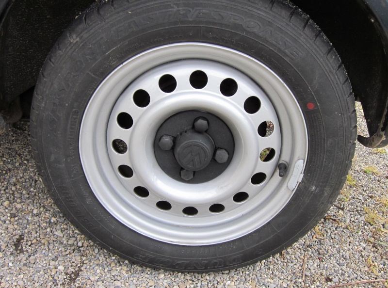

Pour changer des problèmes de freins, une petite photo de cette aprèm :
Les plus observateurs auront remarqué un changement, je vous laisse deviner :mrgeen:
Fab1390
Messages : 41
Enregistré le : mer. 30 mars 2011 15:29
Localisation : wavre
Re: Golf gti cup de 1988 bleu hélios.
Message par Fab1390 »
ju38 a écrit : Les plus observateurs auront remarqué un changement, je vous laisse deviner :mrgeen:
Les jantes ? le passage de roue arriere manquant (pas facil a voir sur la photo peut etre une impression :roll:
Messages : 3589
Re: Golf gti cup de 1988 bleu hélios. photo p4
Les enjoliveurs de roues plats spécifique à la cup? :bizarre:
Je préfère comme ça.
Tu n'a pas le logo de calandre?
ju38
Messages : 334
Message par ju38 »
Ce sont effectivement les enjoliveurs que j'ai changé :bravo:
Par contre d'origine sur les gti cup il y a des caches plats couleur jante (avec un autocollant avec les 3 liserets rouge bleu et vert qui avait disparu sur les miens),
Ce sont les cup (moteur carbu "gu") qui ont les caches que je viens de monter ainsi que les golf memphis de 88 et 89...
J'ai démonté l'extension arg car j'ai de la rouille à traiter en dessous :cry:
Ma golf est "désiglée" pour plus de discrétion mais j'ai tous les logos au chaud :mrgeen:
En tout cas :bravo: pour avoir vu tous ces détails car la photo est petite :D
