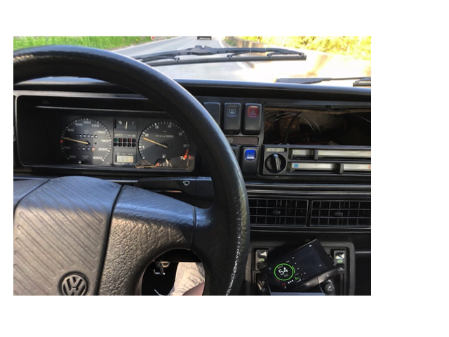

Me voila au volant de ma belle :vroum:
Quel pied avec ce soleil :rock: :vroum: :yaisse: :woohoo: :mrgeen: :bravo:
