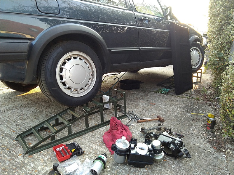

Entre temps j'avais récupéré une commande que je devais monter : démarreur...
... pompe sous caisse, pré-pompe, filtre à carburant et réservoir tampon.

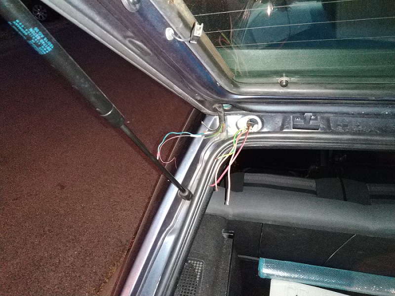

Je me suis attaqué à l'essuie-glace qui ne marche pas ! Tous les fils sont rallongés et les faux-contacts qui le ramenaient parfois à la vie... n'existent plus ! Sans qu'il ne vive pour autant.
:ouarg:
Ca me gave !! Je verrai ça plus tard.

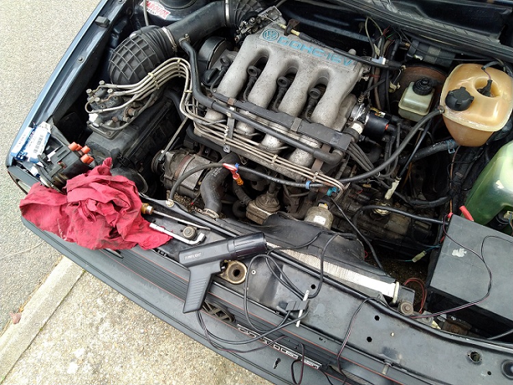

j'étais pas mal embêté depuis quelques temps en forts régimes/charges : pas moyen de prendre trop de tours, impossible d'aller au-dessus de 185 sur l'Autobahn du nouvel an. Le cauchemar ! :peur:
Le remplacement des pompes n'a rien changé. Après contrôle de l'allumeur... pas de contrôle ! Doigt grippé. En plus il y avait de l'huile dans la prise de l'effet Hall, cause du problème. On vire le tout et on remplace par un neuf avec quatre bougies Bosch en FR5DC (impossible de trouver les F5DTC de la RTA). Un coup de strobo', quelques châtaignes, c'est calé !
J'aime bien ce genre de mécanique : embêtement minimal, gain maximal ! Et la voiture a retrouvé un comportement normal. :herbe:

Le coup du joint spy d'allumeur hs, la base.
Concernant le doigt grippé, c'est à dire?
Ludwig
Messages : 204
Re: Après j'arrête !
Message par Ludwig »
doigt collé d'origine si l'allumeur n'a jamais été touché
Oui, c'est ce que je me suis dit.
Ah ! ... :shock:
J'ai pas l'habitude de la culasse à 16 soupapes. Mais l'allumeur ne s'ouvre pas ? J'aurais voulu retirer le doigt pour regarder en-dessous, démonter ce que je peux et contrôler visuellement l'état, faire un peu de nettoyage/entretien en plus du remplacement du joint spi... j'ai pensé au joint hs mais le compte-tours a toujours remonté une bonne info. Et puis je ne sais pas ce qu'il a vécu cet allumeur, la culasse elle-même n'est pas celle d'origine. :roll:
Plus de questionnement maintenant ; c'est neuf, une cause probable de panne en moins.

quand tu tombe sur un allumeur qui n'a jamais été touché, la seule solution pour l'ouvrir est de casser le doigt pour en mettre un neuf
