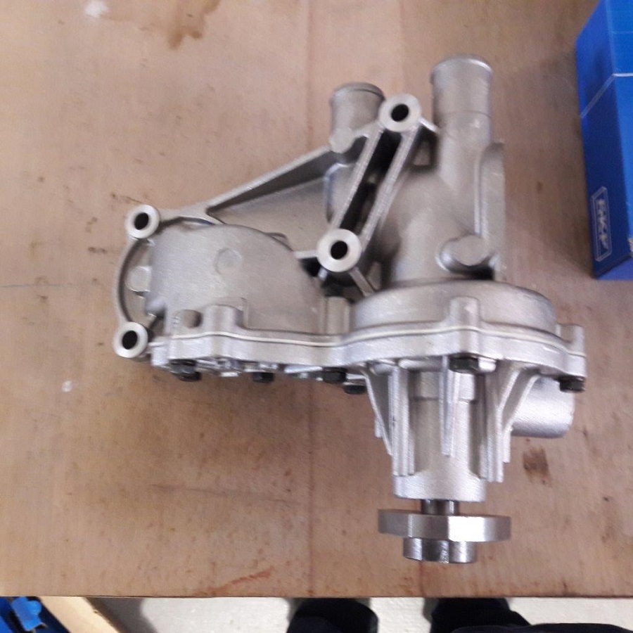

On continue la remise en état de la belle

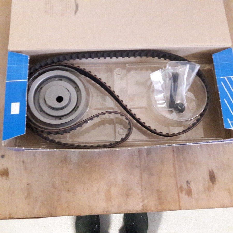

après 6 ans d'utilisation et plus par prévention que pour l'usure on s’attaque tout d'abord à la distribution couplée avec la pompe à eau
vidange circuit de refroidissement en même temps
je vous évite les photos des bidons :D
pompe a eau SKF
pompe a eau SKF
courroie distribution SKF toujours

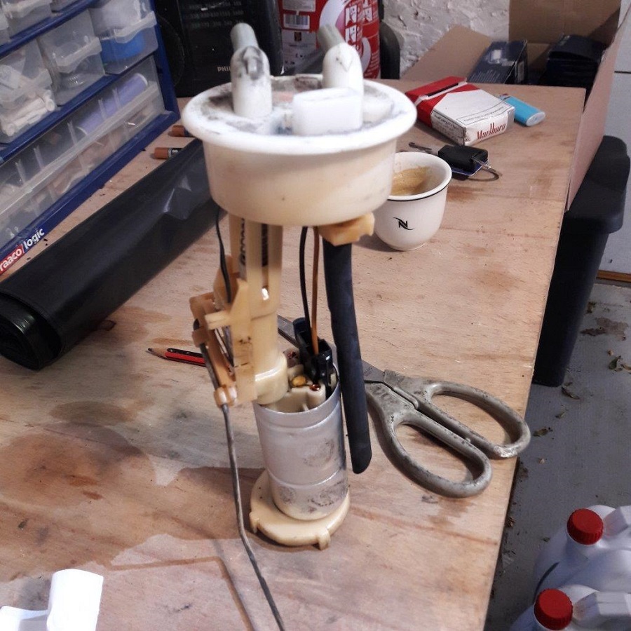

Ensuite pour rester calme et serein dans les bouchons parisiens (même si on les évite mais c'est pas facile ... ) on change toutes les pompes d'alimentation, accu de pression et filtre a essence
Pompe immergée  toute petite avec son tamis

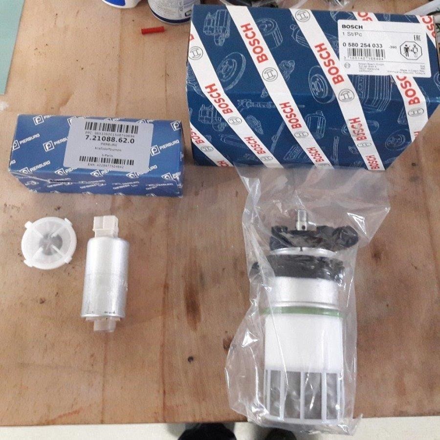

les deux nouvelles pompes a essences

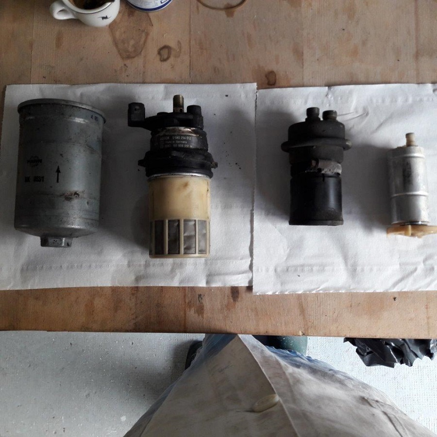

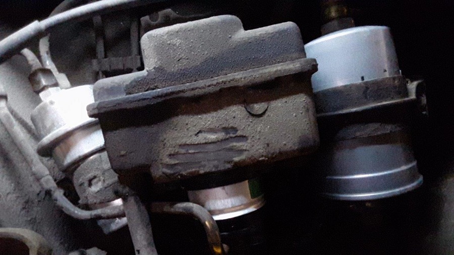

Attention pour les golf ,il existe deux modèles : Ø 52 et 60 mm
Evidemment sur mon EV c'est du Ø 60 mm . (ce qui ma valu une erreur de commande visible bien sur !! qu' au démontage :ouarg:
ça c'était avant  !!
ça c'était avant !!
et maintenant  une fois monte
Et voila juste pour vous dire que toutes ces pièces étaient estampillées au 02/87 ( sauf le filtre a essence ) soit la date de fabrication de mon EV
belle longévité tout de même !! :up:
Monte à l’époque en Bosch de série
de mon cote j'ai repris du Bosch et du Pierburg (pour la pompe immergée ) pour conserver l'origine et acheter une tranquillité trentenaire , par contre niveau portefeuille ça pique un peu !!

Pas facile de s'y retrouver avec toutes ces références
je me suis fait avoir avec le Ø de la pré pompe et la référence de la pompe immergée
j'ai du recommander les bonnes pièces après le démontage
j'ai fait ca en deux temps , c'est quand même plus facile avec les modèle dans les mains :yaisse:

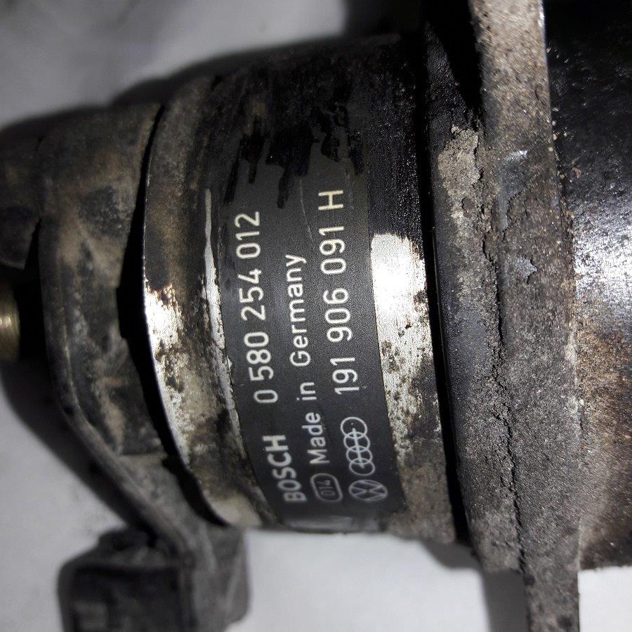

tiens voila les références des pièces :
Pompe immergée : c'est la petite en alu avec son tamis : Marque Pierburg 7.21088.62.0
Pre pompe Ø 60 : Bosch 058 0254 012 mais j'ai pris la 0580 254 033 de Bosch pour Jetta , ça marche aussi c'est la exactement la même !!! / 40 € moins chère sur Mister Auto que la 012 !!! va savoir pourquoi :bizarre: La référence VW 191 906 091 H
ref VW 191 906 091 H
Filtre a essence Bosch 0450 905 143
accu de pression : Bosch 0438 170 027

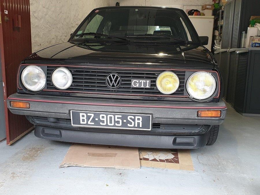

Salut à tous,
je lance un appel (désespéré) car voila 1 an que je recherche une longue portée jaune coté droit
réf 191941784A unique référence pour les 7 barrettes
y a quelques "jaunes " qui circulent mais pour les 5 barrettes mais ceux ci ne conviennent pas Evidemment , pourquoi faire simple chez vw !!
j'ai trouvé le gauche facilement que j'ai posé ce week-end mais voila ça le fait pas !! il manque quelquechose !! comme un sentiment de travail inachevé :bizarre:
alors voila si quelqu"un du forum a cette réf chez lui et je suis preneur :hourra:
on pourra en discuter par MP
A + François
Salut !
En effet, ça se fait rare !
N’hésite pas à te mettre sur FB, tu as pas mal de groupes très actifs dans la revente/achat de pièces de golf 2. Parfois aussi racheter une calandre 7 barrettes classique mais complète ( sans liseret rouge = moins cher ) que tu revends une fois après avoir récupérer les longues portées.
Tu as jeter un œil sur VW Classic Parts ?
fafa69
Messages : 849
Message par fafa69 »
Salut Yannis
j'ai déjà regardé sur Classic parts, rien trouvé , mais étant donné que c'est un site d’origine allemande , j'ai peu d'espoir de trouver des globes jaunes
sinon je regarde très régulièrement sur Ebay et surtout LBC ( j'ai trouvé le "petit frère" pour 20 €, un coup de bol :up: )
maintenant qu'il est posé , j’espère que ça va le faire venir . patience , patience !!
