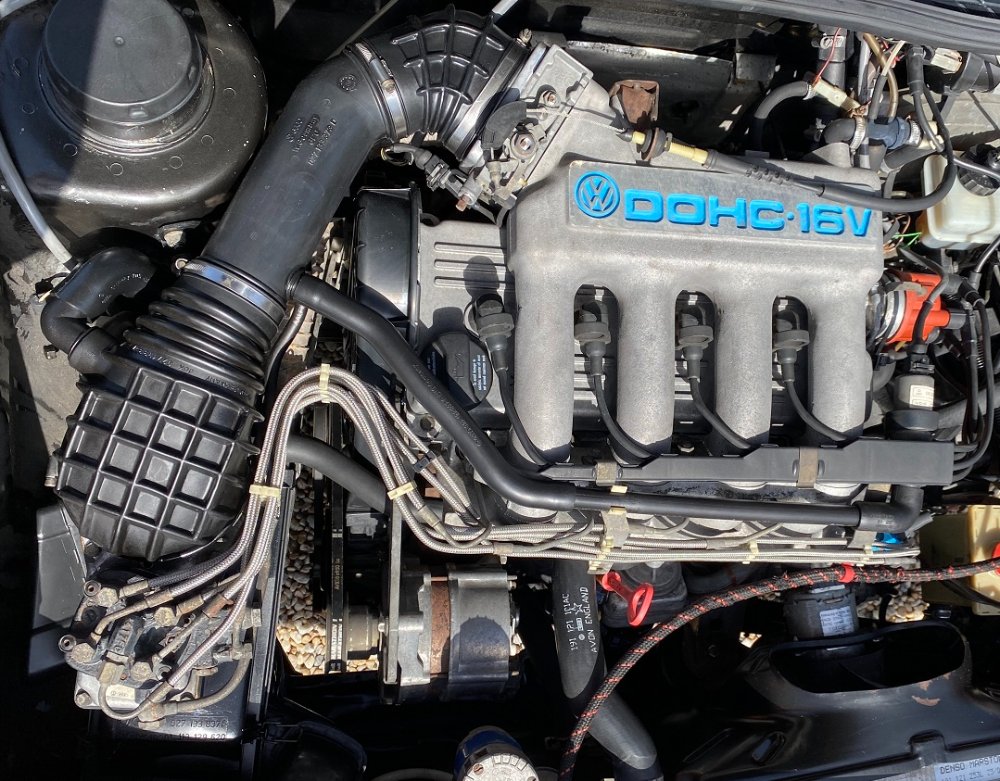

1/ Lorsque la courroie de direction assistée est enlevée, le sifflement y est toujours.
2/ Lorsque j'enlève la courroie de pompe à eau et d'alternateur, j'ai l'impression que le bruit y est encore, mais bon, vu que l'on ne peut pas tester longtemps (risque de chauffe moteur), je n'en suis pas sur.
3/ Je reste sur l'idée que cela provient de la distribution .... je pense cela depuis le début. J'ai commandé le kit, je vais changer cela dès que c'est possible avec un ami mécano ... on verra bien.
4/ En ce qui concerne le carter de distribution, il ne semble pas déformé et encore moins mal remis. Lorsque je l'enlève, le sifflement dès que je fais monter le moteur dans les tours, se fait toujours entendre.
5/ Concernant la poulie de pompe à eau, je vais pour l'instant ne pas croire que le bruit provient de là, car lorsque la courroie est enlevée, le sifflement reste présent, je peux donc en déduire que la pompe à eau et la poulie qui l'accompagne ne sont pas en cause. A noter que j'ai acheté une pompe à eau toute neuve. Je verrai si je la change, car l'ancien propriétaire ne l'a pas changé depuis des années.
A une certaine époque, on disait que l'on ne changeait pas une pièce qui n'avais aucun problème
... de nos jours, on change une pompe à eau, même si celle-ci fonctionne à merveille, sans fuite. .... et on nous parle d'écologie et d'économie !!!
Je te confirme, j'ai l'impression que cela va être très long, à chaque fois que j'utilise la 16S, je découvre de nouvelles choses à contrôler, à remplacer ... le temps et la facture s'allongent de semaines en semainesIvan a écrit : dim. 26 juil. 2020 18:48 Il faut un certain temps (et quelques soucis) avant que tout roule comme on le désire.
Je pense comme toi que le sifflement est un souci de courroie ... certes, elles sont neuves, mais vu qu'elle a moins d'un an et peu tourné, je pense que la courroie mise est de piètre qualité ... à moins que ce soit le galet tendeur de la courroie de distribution.Ivan a écrit : dim. 26 juil. 2020 18:48 Pour le son, là encore, à moins d'entendre la voiture, c'est difficile à dire. Juste un sifflement, sans autre son de frottement, c'est peut être juste la courroie de distribution qui a été trop serrée. (si le sifflement vient bien du moteur et pas de la boîte de vitesse).
Pour les carters, ils sont parfois déformés, ou mal remis, et cela fait du bruit.. mais c'est un peu plus que juste un sifflement.
Pour la poulie de pompe à eau, oui, je parle bien de la poulie spécifique à la D.A. qui peut parfois poser problème. Si elle ne claque pas, et que le jeu est modéré tout va bien.
Les autres poulies ne pose pas de problème (à part celle de l'Oettinger de Jos...)

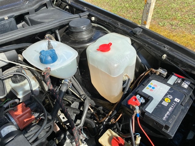

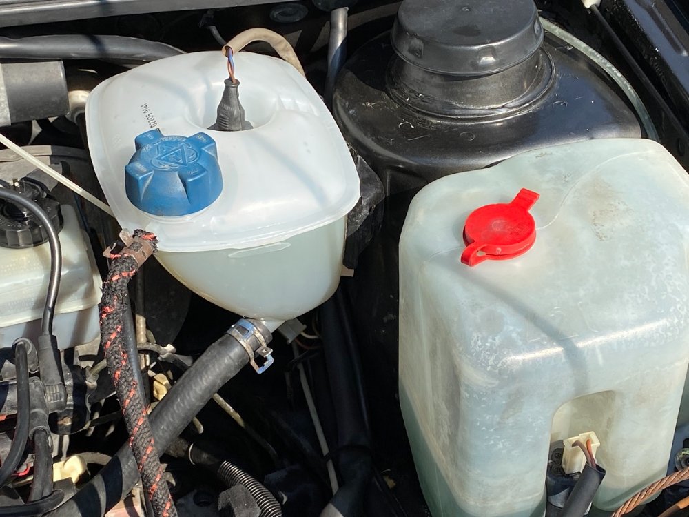

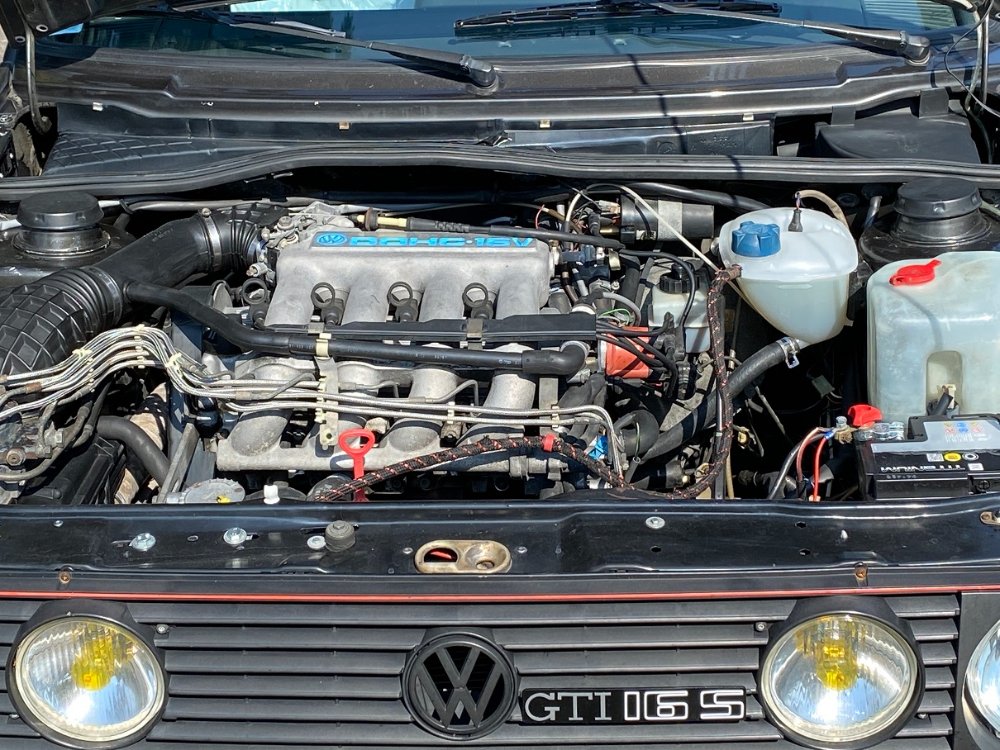

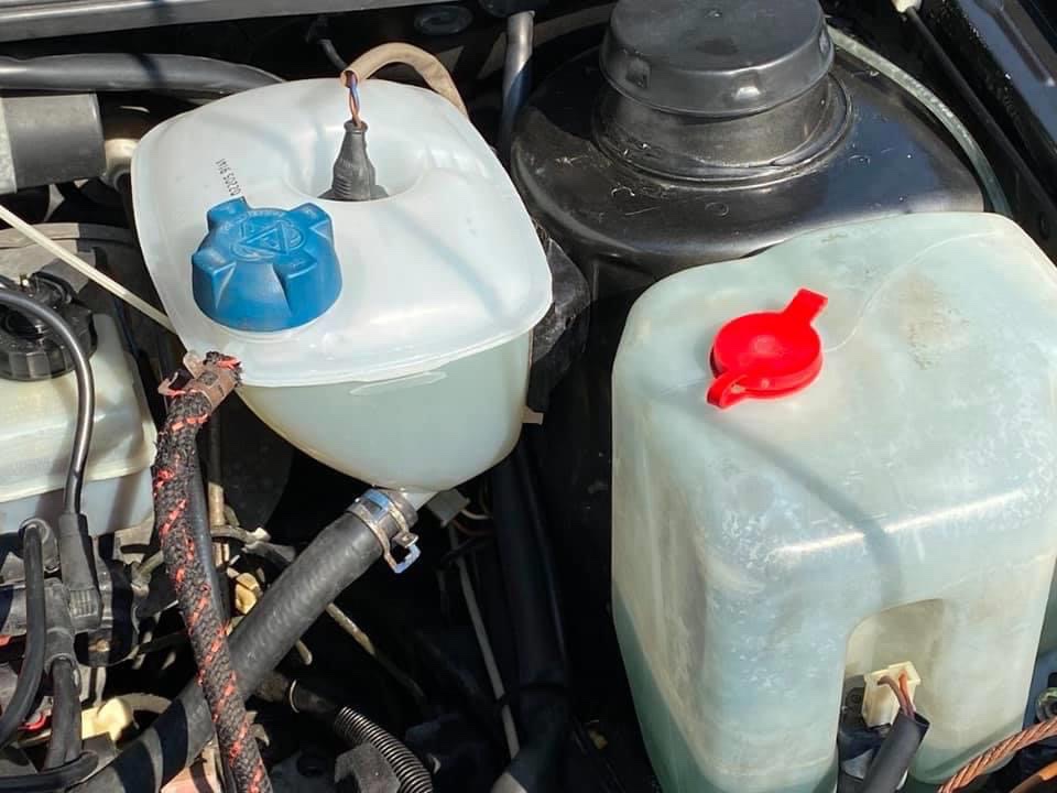

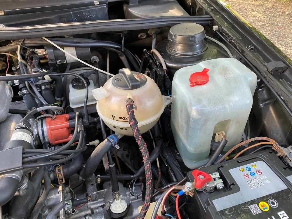

La veille de l'achat de cette GTI 16S, l'ancien propriétaire a détecté une très petite fissure sur le vase d'expansion. Dans le doute, il avait en stock un vase de Golf II GTI, il a fabriqué un support spécifique et l'a mis à la place, histoire que je puisse faire les 680 kms pour rentrer chez moi
Seule, la sonde ne pouvait pas être remise ... elle a été shunté.
J'ai commandé le bon vase d'expansion ... le remplacement a été vite fait ..., j'en ai profité pour contrôler les durites.

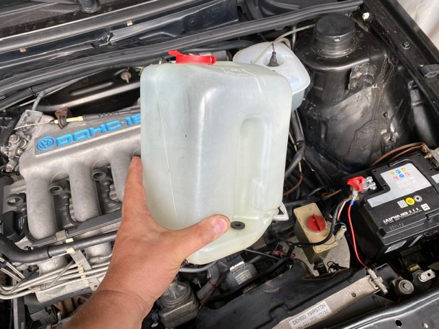

Question du jour : comment nettoyer le bocal du lave-glace ?
il est terne et sale à l'intérieur.
Avez-vous une astuce ?
Merci d'avance si vous avez une solution.

Un petit conseil, garde ta pompe à eau le plus longtemps possible, plus elle est vieille, plus elle sera fiable...
J’ai fait la connerie de changer la mienne qui était d’origine et qui avait 27ans en me disant que ça ne ferait pas de mal et bien je regrette, elle n’a duré que 4ans... et bien sûr j’ai pas récupérer l’originale...
Pour le bocal de lave glace, tu le sors et verse des petits cailloux à l’intérieur avec un peu d’eau et de Paic vaisselle, ça marche super bien !

Hello, alors avec tes tests, on peut dire que le soucis de sifflement vient de la courroie de distribution un peu trop serrée.
Par isolant, je parle du plastique isolant des câbles électriques, la gaine quoi. Elle peut devenir cassante, et expose le fil, qui s'oxyde.
Pour la tresse de masse, ça peut engendrer des soucis de démarrage, surtout à chaud.. cela donne l'impression de ne plus avoir de batterie.
Pour ton démarrage sur 3 cylindres, je pense que c'est à chaud, et c'est un début de vapor lock... (regarde les sujets qui parlent de vapor lock, ou crée en un). Après, ce n'est pas urgent, tant que tu ne dois pas faire 30 secondes de démarreur...
Pour ton ralentit, tu dois avoir un soucis. Pareil, quelques recherches à faire sur le forum, ou crée un sujet dédié.
Porte instrument = ton ensemble compteur / compte tour etc... C'est son fil de masse qui est fixé derrière la culasse.. en principe, là j'ai un trou de mémoire. pas encore bien réveillé

- Démontage de la pompe,
- Sortie du bidon,
- Remplissage à 80% d'eau,
- 5 gouttes de "paic vaisselle"
- Une bonne poignée de graviers dedans
... et j'ai secoué pendant au moins 5 minutes
Impressionnant à la vitesse oû le bidon a rajeuni.
- Nettoyage ensuite à l'éponge de l'extérieur du bidon
- Rinçage
- Remontage
- Remplissage
Et voilà le travail, cela m'a pris 10 minutes !

Vu ton commentaire, je me suis décidé à nettoyer le bidon du lave-glace J'ai donc suivi tes conseils.yannis a écrit : dim. 16 août 2020 23:23 Un petit conseil, garde ta pompe à eau le plus longtemps possible, plus elle est vieille, plus elle sera fiable...
