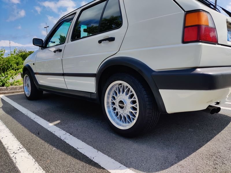

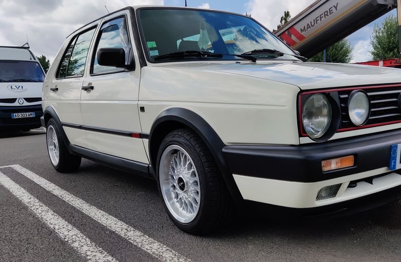

Voici la mienne remontée a hauteur d'origine, avec les Ronal LS et des pneus 195/50R15. Bon un chouïa plus basse et ce serait parfait, mais franchement je vais la laisser comme ça, car elle rentre nickel dans mon foutu sous-sol :)

Parfaite !
Plus bas tu va frotter à l’arrière avec des passager ou le coffre rempli !

Salut, le hayon a été repeint ? :o
Il manque l'autocollant noir tout autour de la lunette AR ! :bizarre:

Non il y est, en contre plongée tu ne le vois tout simplement pas sur cette photo.
