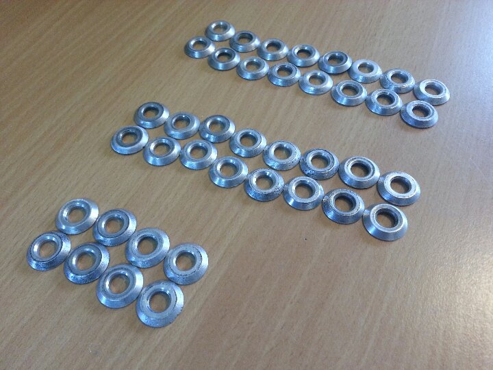

D'ailleurs, je m'y suis remis, j'ai commencé le décapage et nettoyage des 64 rondelles coniques.... quelle misère
Apres / Avant
J'en ai terminé 16 pour monter sur une jantes pour voir, ça le fait :mrgeen:
Par contre, pas mal de rondelles ont des traces d'oxydation... des petits trous, je ne sais pas si je les monte ou si je passe en rondelle plates.
Sur la jantes plus haut j'en ai mis 16 qui était en bon état.

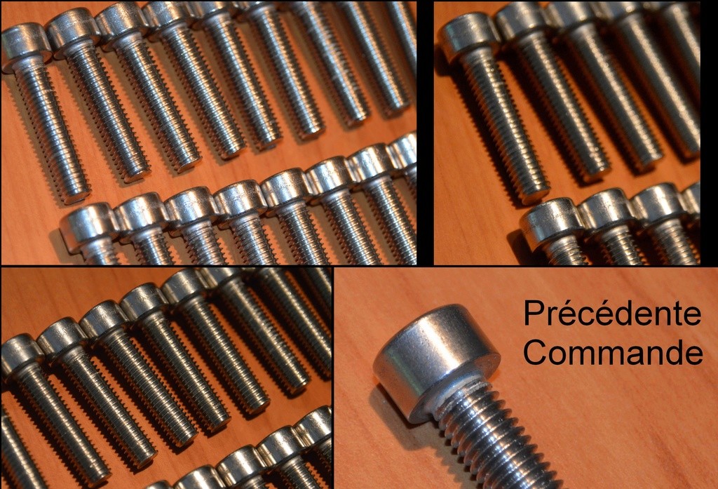

J'ai aussi commandé la visserie neuve, en Inox A4.... vraiment pas donné... :?
tsunaman
Messages : 638
Message par tsunaman »
Vraiment pas donné, surtout quand elles sont toutes marquées... c'est un marquage du fabricant selon le site... :roll:
Du coup il m'ont envoyé un bon de retour pour les vis... mais va falloir que j'en recommande ailleurs, en repayant les frais de port... et dire que je recommandais leur site... c'est fini.

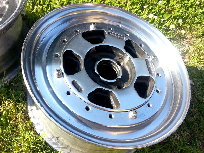

Un petit pas pour l'homme, mais un grand pas pour les jantes Daytona !
Hier j'ai fini de polir mes rondelles et j'ai aussi recuperer deux valves... donc... bah.... ya plus qu'a !!!!!
tsunaman
Messages : 638
JOUR HISTORIQUE !!!
Du coup j'ai hésité sur le montage vu que le moyeu est sous les deux voiles, je n'avais qu'a mettre du joint entre les deux voiles, mais j'ai quand même mis un filet de joint au niveau du moyeu, même si ça joue pas sur l’étanchéité.
J'ai aussi mis un filet de joint entre les deux surfaces planes des deux voiles, même si logiquement je n'aurais eu besoin que de jointer comme sur les photos.
