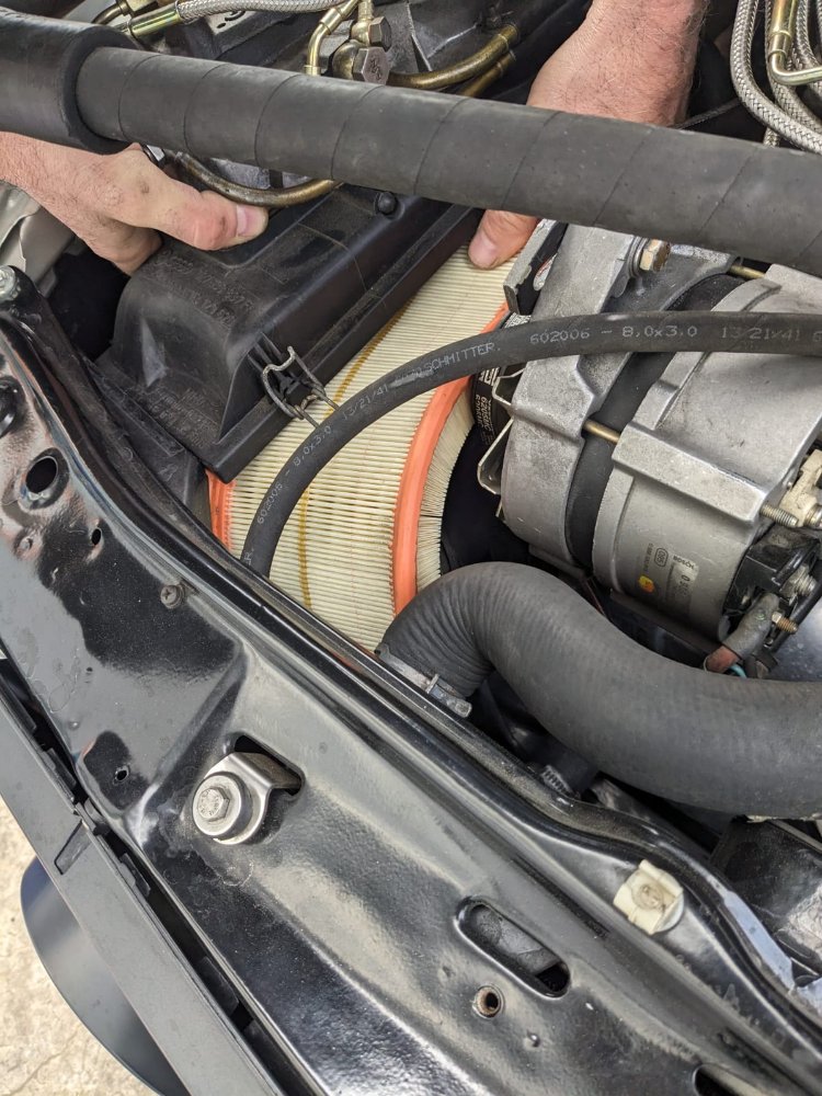

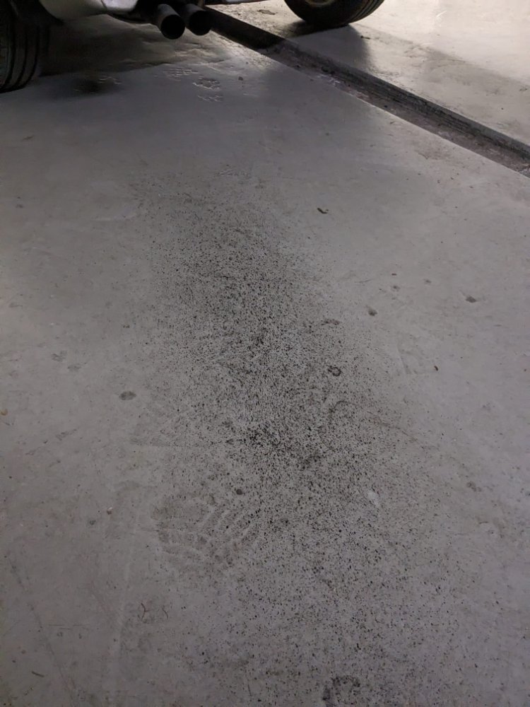

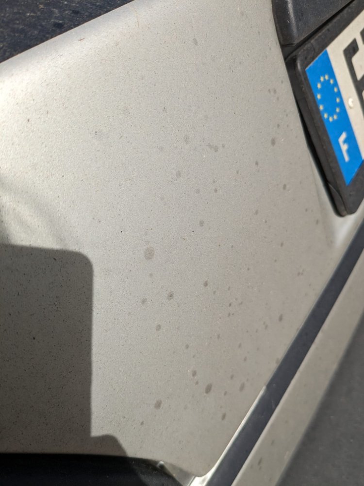

Me revoilà après pas mal de taff (pro) et de quelques ennuis de nouveau avec la 16S.
Je l'ai récupérée chez Ivan en fin d'année dernière puis un autre aller-retour en février chez lui, puis un CT vierge, puis j'ai allongé ... quelque chose comme 2000 kms, un mix de ville et d'autoroute (jusqu'à 160).
J'ai toujours une sur-consommation d'huile (1L / 500 kms à peu près),
Très gras près du filtre à huile mais rien qui puisse expliquer autant de perte.
1. Au démarrage à froid, un peu de gras au sol :
2. le filtre à air est clean
3. c'est juste très gras derrière (mais pas de fumée particulière en sortie).
On est un peu interloqués avec le patron : impossible de comprendre d'où vient le problème, les joints queue de soupape sont neufs, je n'ai pas de fuite apparente, rien...

Quand ma golf (1) était crépie de la sorte à l'arrière, c'était le joint spi de vilebrequin coté distribution qui était HS. Mais c'était coté passager et tout le châssis coté passager était gras.
Dans ton cas, vu le gras en sortie d'échappement pas sûr que cela t'aide beaucoup...

Alors pour la trace au démarrage, il y a un ptit soucis au niveau de l'injection que je n'ai pas encore identifé. ça démarre très riche (j'ai testé sans l'idf ça fait pareil). C'est comme si le plateau sonde partait au max.
Pour ta fuite d'huile, ça donne quoi depuis le remplacement du bouchon de remplissage?
Vu comment c'est moucheté, c'est une (grosse) fuite externe, j'ai dû raté un truc au niveau d'un joint ou défaut de fabrication... on verra ça quand tu passeras à la maison!

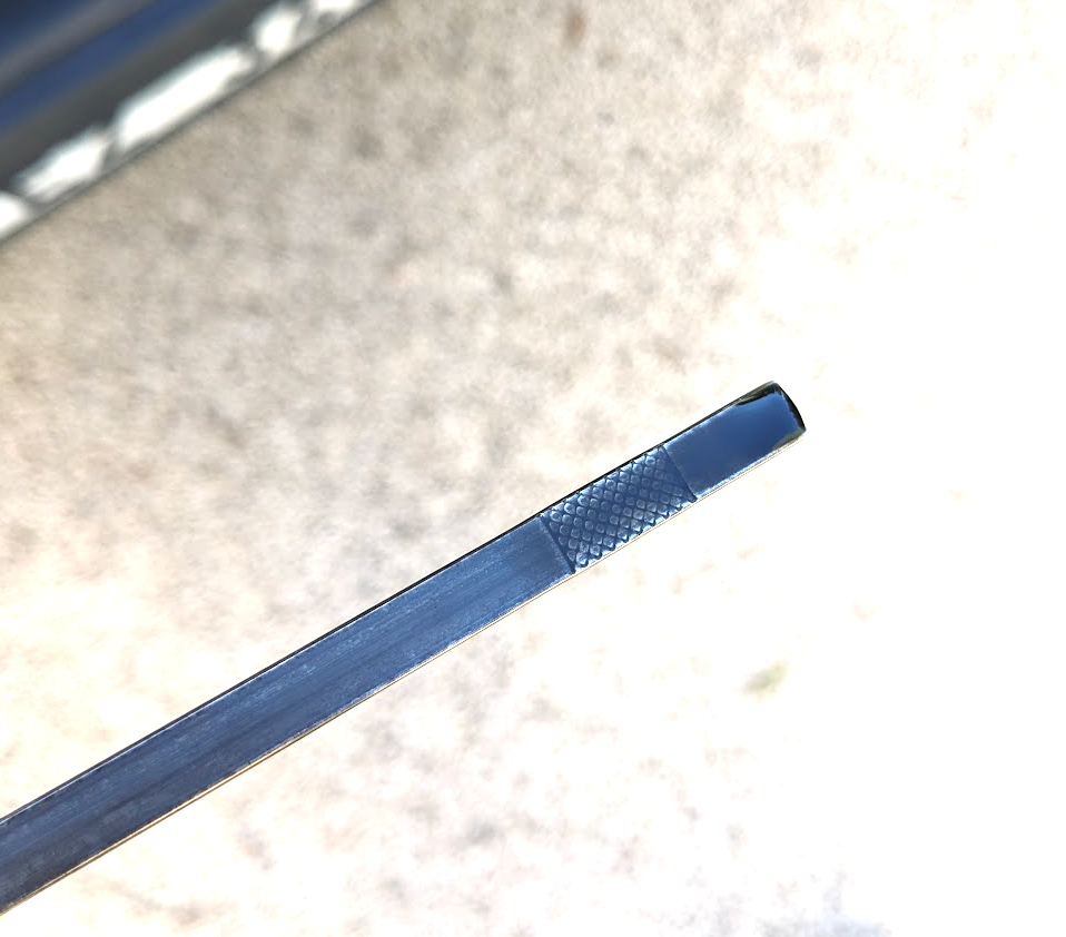

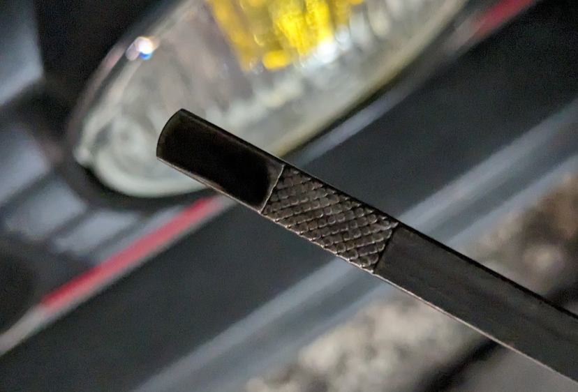

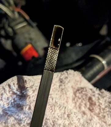

Re: Présentation de ma VW Golf II GTI 16S à restaurer
Bon ben ...
- Au dernier niveau d'huile réalisé (repère max ++), kilométrage 258 260.
- A sec à 258 744, soit grosso-modo 500 km après.
Je viens de refaire les niveaux. Comme j'ai à peu près 900 kms devant moi d'ici demain, on va voir si je peux mieux faire (en attendant j'ai racheté deux bidons de 5L !).
Je vais surveiller maintenant tous les 300 kms.
Verdict final :
- premier tronçon de 212 kms exactement (départ 259 258 > 259 465)
j'ai donc perdu exactement 1L (j'étais au max et j'ai fini au min)
- second tronçon de 267 kms exactement (départ 259 465 > 259 732)
Idem 1L de perdu.
(autoroute, seul à bord avec bagages, 150-160 km/h)
Autre remarque :
Quand j'étais à 140/150 (en 5e, 4000 tours et plus) et que j'accélère : sorte de nuage (ni blanc ni noir) derrière moi, un voile de quelque chose que je vois grâce aux phares des autres, j'envoie des particules de quelque chose. Ca le fait systématiquement dès que j'accélère pied au plancher (j'ai testé qu'en 5e car autoroute
Elle consomme plus d'huile que d'essence
Idem 1L de perdu.
Autre remarque :
