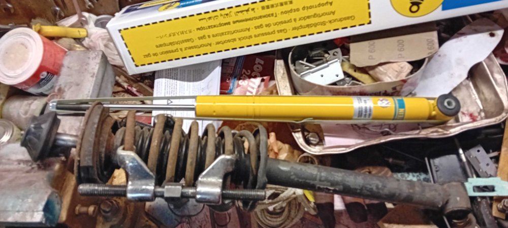

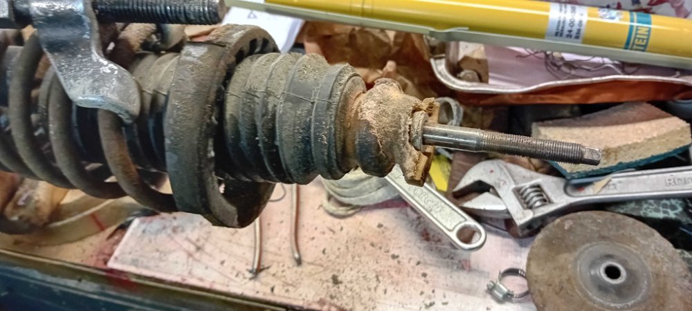

En attendant je pense m'attaquer aux amortisseurs AR. J'ai pas souvenir de l'avoir déjà fait.
Y a-t-il quelque chose de particulier à savoir ou à faire gaffe avant d'opérer ou c'est similaire aux avant ?
C'est beaucoup plus simple qu'à l'avant, ça se fait tout seul. Repère juste l'ordre de démontage. (a vérifier aussi avec un éclaté car ils peuvent avoir été mal remontés à un moment)

Super Manu , si tu as tout ce qu'il faut alors c'est top .
A propos de tes amortisseurs ar , pense à vérifier l'état de tes butées , mais je pense que tu as prévu de les remplacer.
D'après moi c'est la cause de ton affaissement .

Bon ça y est c'est fait.
J'ai trouvé ça plus chiant à faire que pour l'avant...
@ dom : jolies butées :shock: , les miennes moins pires :grimace:
20231101_151306 - web.jpg (93.38 Kio) Vu 5770 fois

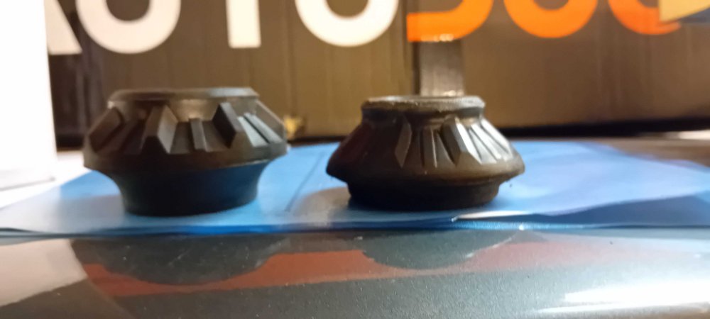

@ seb : Bilstein B6, j'ai tout changé sauf les embases (qui se prennent dans la tête du ressort sous la coupelle supérieure. C'est dommage je n'avais pas compris qu'elles étaient en caoutchouc.
20231101_150954 - web.jpg (95.53 Kio) Vu 5770 fois
neuves / anciennes
neuves / anciennes

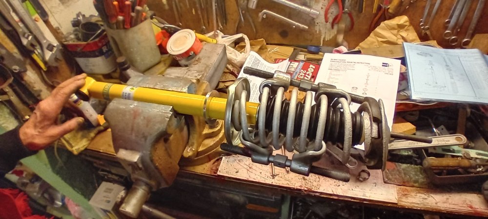

coup d'antirouille pour les ressorts et coupelles
20231101_160303 - web.jpg (104.34 Kio) Vu 5770 fois
Reste à tester si ça s'affale toujours en charge, auquel cas ce sont les ressorts qui sont fatigués
Modifié en dernier par msobo le ven. 3 nov. 2023 17:03, modifié 1 fois.
Avec des B6 tu ne devrais plus avoir de problèmes de charge - ni de roulis - le ressort ne fatigue pas ni ne casse. Normalement...

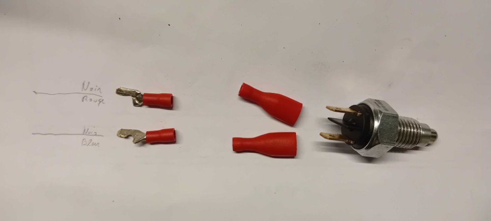

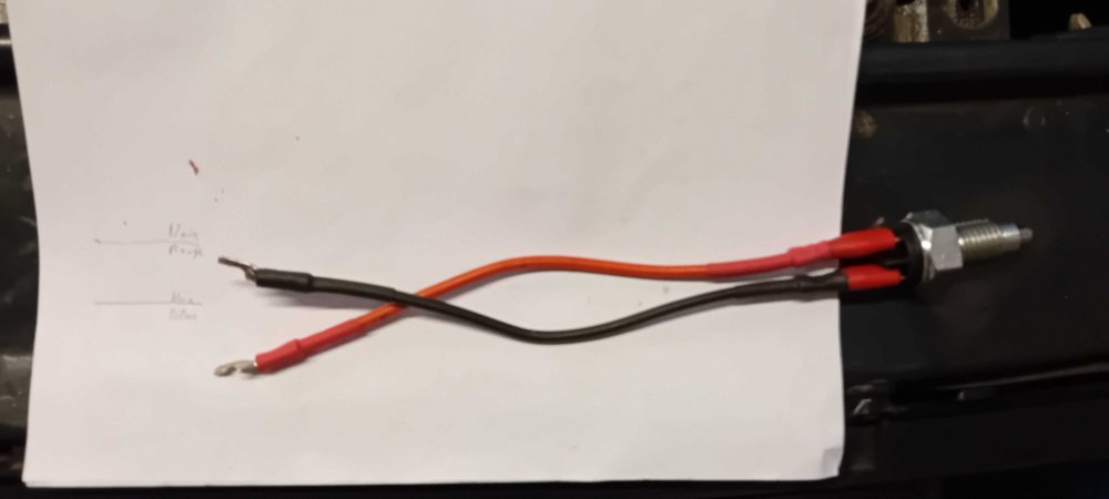

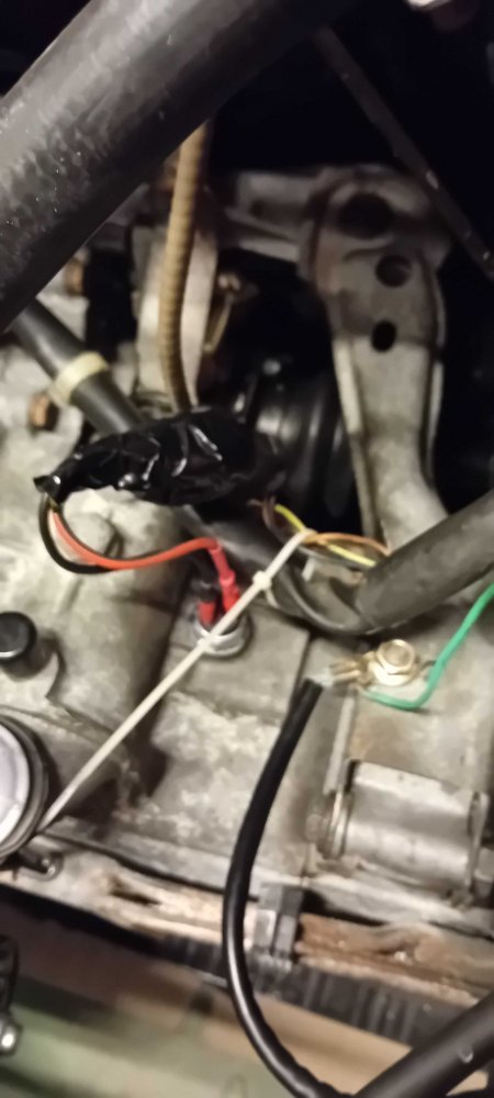

J'ai reçu mon contacteur de marche arrière.
J'ai prévu de faire l'adaptation électrique demain.
Reste à trouver la correspondance des bonnes broches dans la prise du faisceau de la 9A (car je n'ai pas l'intention de couper les fils).
Si quelqu'un a déjà fait ce repérage je suis preneur :wink:
Messages : 1812

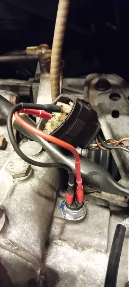

Et la lumière fût :mrgeen:
Désolé Manu, pas eu le temps de te répondre! Mais je vois que tu t'es bien débrouillé! :bravo: :up:
Messages : 1812
Oui pour une fois, c'était facile. :wink:
Bien vu le montage provisoire !
