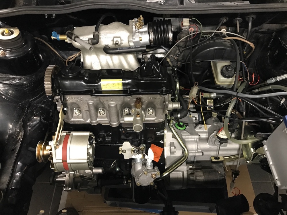

Beaucoup de techniques pour traiter la surface alu de nos boites/collecteurs, etc.
J'avais fait microbiller ma boite, le résultat est magnifique, un peu mat. Elle n'a pas l'air de trop se salir.
Il y a une technique récente, le vapor blasting. Alors là le résultat est vraiment brillant, c'est très beau.
Il y a aussi des peintures très sympa, avec des particules d'aluminium -> Eastwood AlumaBlast
Sur la photo ci-dessous, on peut voir la boite microbillée et le collecteur d'admission ainsi que l'alternateur peints à l'AlumaBlast.
Ouhaaaaaaaaaa!!! C'est doux, c'est neuf! :bravo:
J’ai oublié de parler de Mir Laine :lol:
Messages : 1734
Très beau rendu !
Et dans le temps ça donne quoi ?
Le résultat final est bluffant. 8) :bien:
Jim a écrit : mar. 21 nov. 2023 09:19 Très beau rendu !
Je n'ai pas assez de recul. Je ne la sors pas lorsqu'il pleut. Mais comme je projette de venir avec lors d'une prochaine sortie, tu pourras constater de toi-même :-)
J'ai oublié de parler du "sablage" au bicarbonate. C'est "safe" :-)
