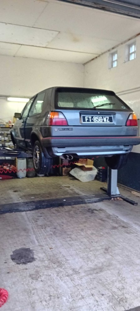

Ce matin changement de chaussettes.
4 michelin exalto 185x60 R14 82V
Sinon encore du délai pour la BV, bon en même temps l'ACD est opérationnelle donc pas vraiment pressé...

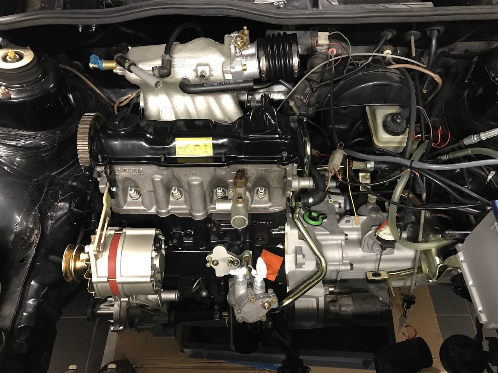

Beaucoup de techniques pour traiter la surface alu de nos boites/collecteurs, etc.
J'avais fait microbiller ma boite, le résultat est magnifique, un peu mat. Elle n'a pas l'air de trop se salir.
Il y a une technique récente, le vapor blasting. Alors là le résultat est vraiment brillant, c'est très beau.
Il y a aussi des peintures très sympa, avec des particules d'aluminium -> Eastwood AlumaBlast
Sur la photo ci-dessous, on peut voir la boite microbillée et le collecteur d'admission ainsi que l'alternateur peints à l'AlumaBlast.

Très beau rendu !
Et dans le temps ça donne quoi ?

Jim a écrit : mar. 21 nov. 2023 09:19 Très beau rendu !
Je n'ai pas assez de recul. Je ne la sors pas lorsqu'il pleut. Mais comme je projette de venir avec lors d'une prochaine sortie, tu pourras constater de toi-même :-)

Merci pour vos retours sur le traitement ou non de la bv.
Très intéressant tout ça :
@aurelien : vraiment magnifique ton moteur :shock:
Avec un peu de recul tu aurais aussi passé ta bv à la peinture aluminium ou pas ? J'imagine qu'elle est prévue pour les fortes températures ?
@ Yves-Lau : c'est vrai que j'aime bien le côté brut. J'avais déjà traité la fonte d'aluminium avec un produit exprès de chez restom que m'avait conseillé Philippe me semble-t-il, mais je n'avais pas trouvé le résultat à la hauteur de mes attentes...
Je réessaierai peut-être un coup avant de passer à la peinture alu.
Posté : jeu. 23 nov. 2023 22:03
par MAGOLF
Salut Manu,
j'ai profité de l'ouverture de la boite pour la passer au microbillage.
Si je ne l'avais pas ouverte, je pense que je l'aurais peinte (à l'alumablast)
Avant j'étais pas fan du procédé car le rendu est souvent mauvais, surtout quand les vis sont peintes en gris, je trouve ça affreux.
Pour le coup, si j'avais dû la peindre, j'aurais caché les vis au ruban du mieux possible, puis démontage une par une, nettoyage pour virer les éventuel dépôts de peinture puis remontage.
Le pire à mon sens est de passer les parties alu à la brosse métallique. le rendu est cata je trouve.
Egalement, à ma connaissance, il n'y a aucun produit chimique qui permet un rendu homogène comme neuf. J'ai essayé également un produit de chez Restom, ça n'a rien fait de bon.
