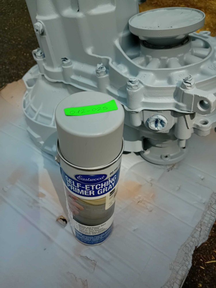

Primaire de la même marque pour être certain du résultat.
Merci pour tes précisions Aurelien.
Une dernière pour la route : apparemment la bombe de 350 ml est donnée pour 6 ft sq 2, ça ferait du 0,5 m2...
T'en penses quoi, il faudrait 2 bombe pour faire une boîte ?
Mieux vaut trop que pas assez

Salut Manu,
Je jouerais la sécurité avec 2 bombes.
Voici ce que j’avais utilisé.

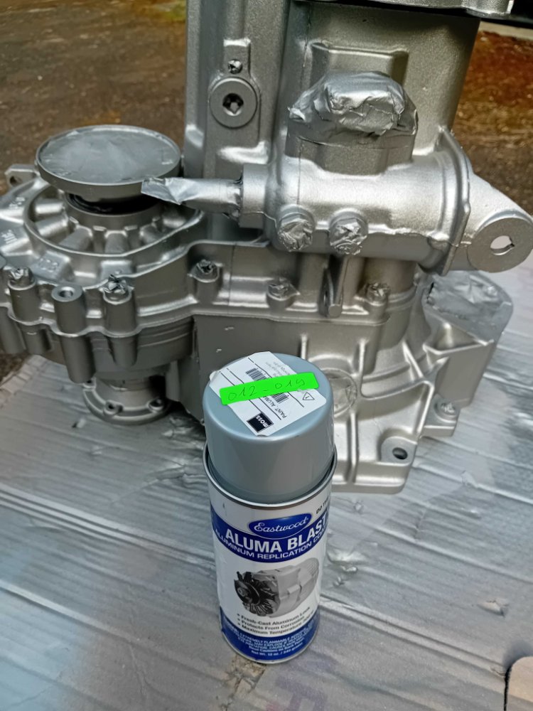

quelques news :
Bon j'ai réessayé mon restom decap alu avant de voir si je repeignais ou pas, je ne sais pas si le produit a tourné ou quoi mais le résultat est degeu, réaction bizarre qui a encore plus terni l'aspect...
Donc peinture, par contre apparemment y a plus d'alumablast !
Je vais retenter d'appeler Moss demain...

quelques news :

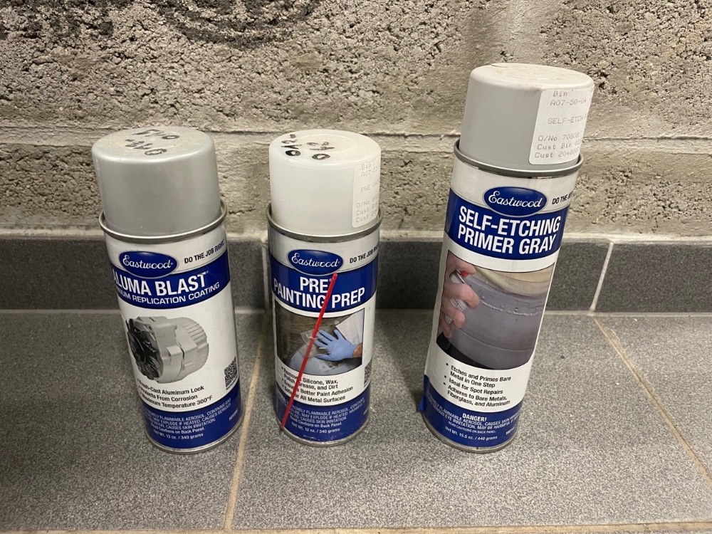

Sinon j'ai réussi à commander l'alumablast et le primaire, par contre pas le spray de préparation des surfaces.
Vous utilisez quoi pour nettoyer et dégraisser les surfaces avant peinture ?

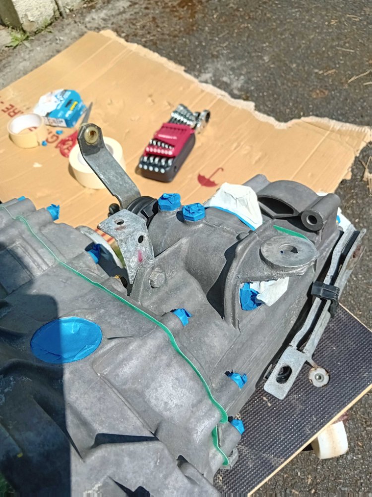

Salut à tous,
Mise à profit de ce long WE et beau surtout avec enfin une température de plus de 20°, autorisant la barbouille

Le rendu est superbe ! Bravo !
Super Manu , une étape de faite
Espérons que cette peinture tienne .
C'est super propre, du beau travail

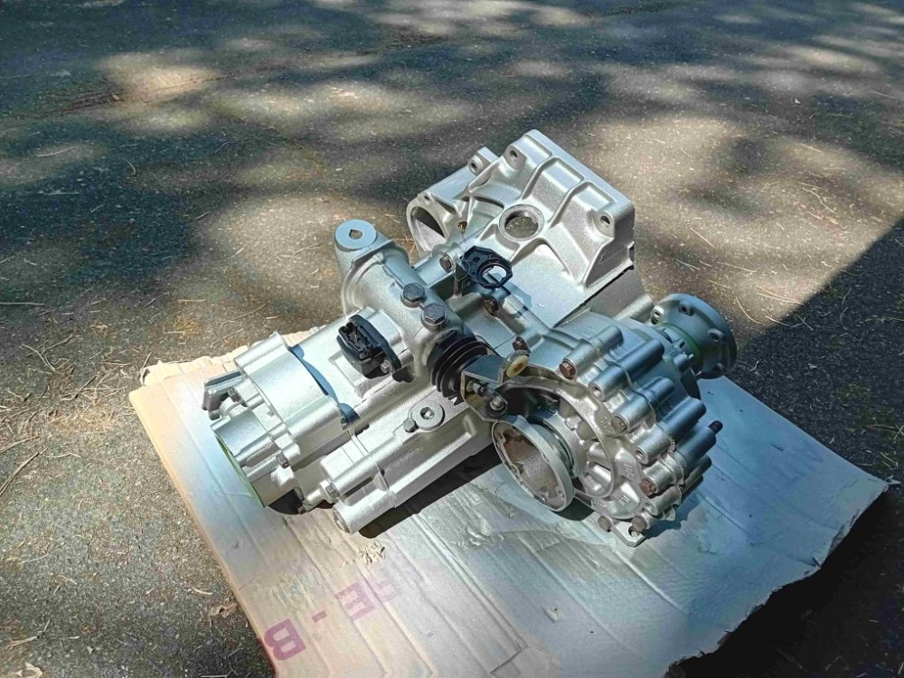

Salut a tous,
Grosse séance de mécanique en perspective :
- remontage de la 9A rénovée
et au passage remplacement :
- du spy coté volant moteur
- flasque
et les supports moteur.
Bien évidemment embrayage tant qu'on y est !

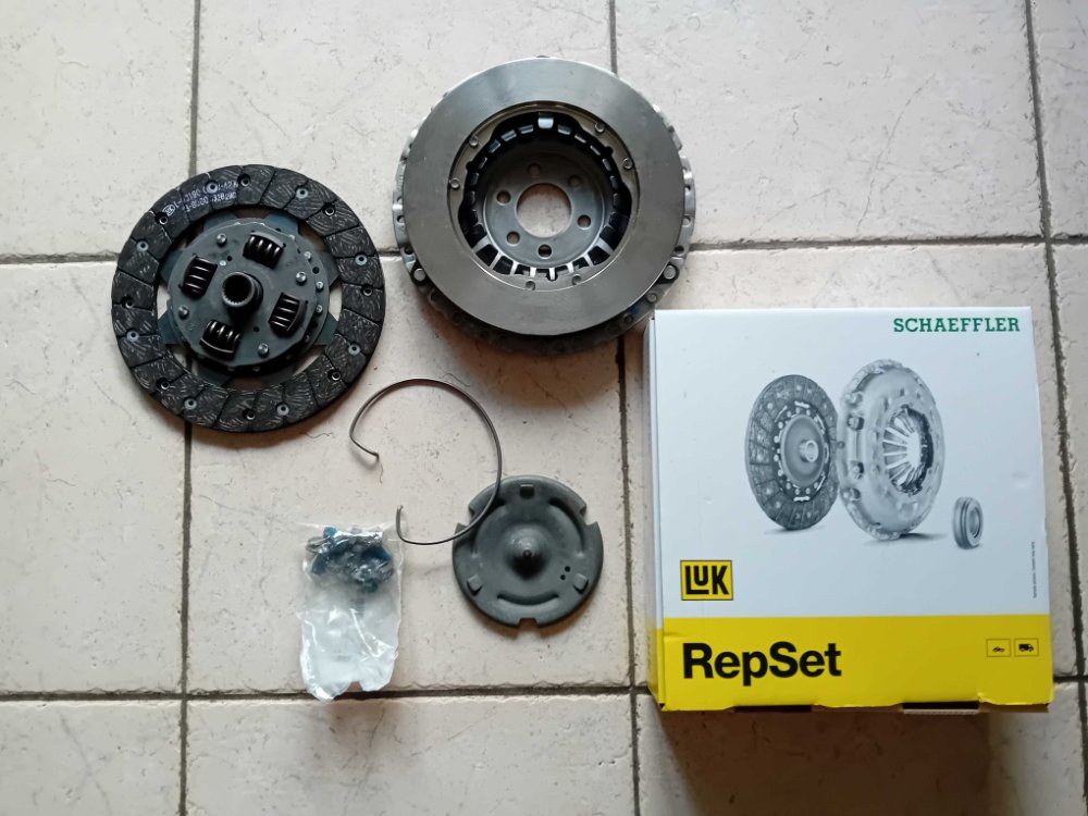

Je viens d'ouvrir le kit "Luk" , ça ira surement mieux une fois la boite démontée, mais j'y comprend rien et je me demande si c'est bien le bon : la pièce pleine qui appui sur les ressorts ne devrait pas être vide pour laisser passer l'arbre primaire comme sur la photo de l'emballage ? Merci pour votre retour,
- flasque

Non tout est ok.
Quand tu débrayes, cela pousse la tige dans la boîte qui appuie sur la fameuse plaque. C'est elle qui permet de repousser le plateau pour désengager la prise.
