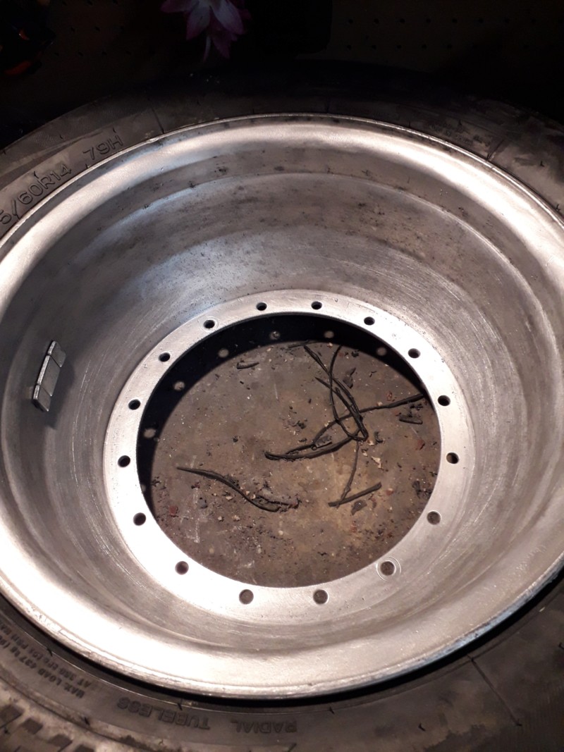

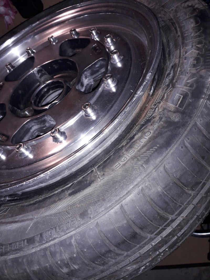

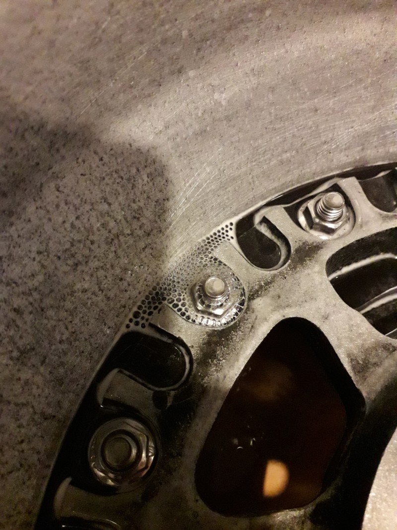

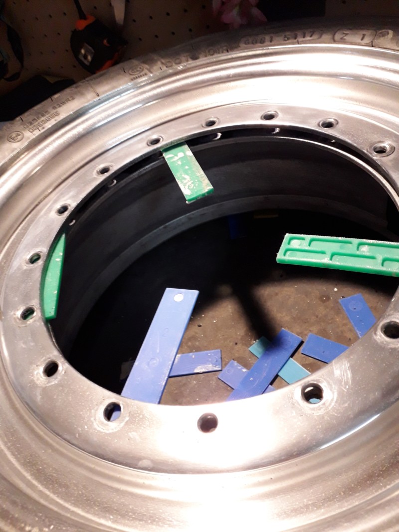

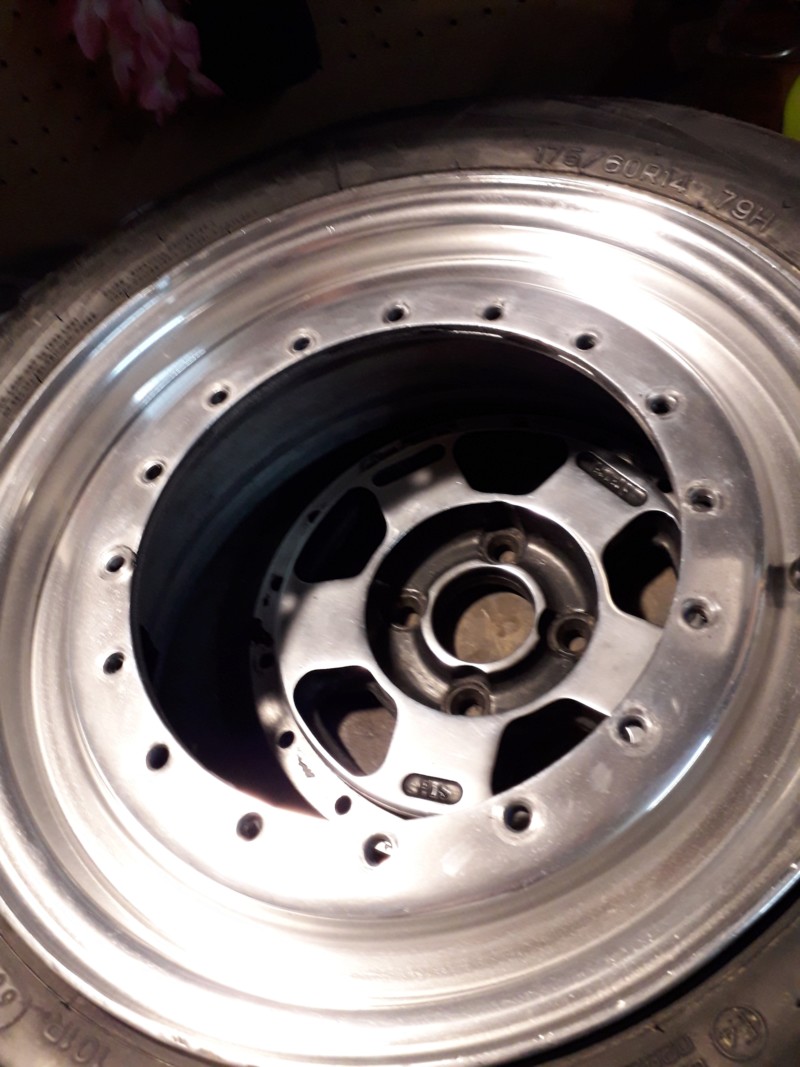

Je vous avais pas raconté mes mésaventures de jantes PLS, j'en avais fini deux, et monté les pneus dessus.
Manque de bol... une des deux fuit légèrement... :(
J'ai essayé de rattraper le coup en identifiant la fuite, et en tentant de réparer sans avoir a démonter la jante, mais une fois cette fuite bouchée, une autre est apparue...
Du coup j'ai pas eu le choix.

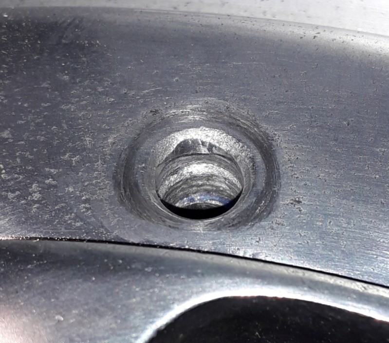

La premiere fuite :
La, entre le voile intérieur et le voile extérieur... j'ai remis du sikaflex dans le trou pour bien le jointer, et ça a marché. Mais une autre fuite est apparue.
Du coup pas le choix... dire que j'avais mis deux ans pour en finir deux, et je commence a les redémonter ^^
J'ai tenté d’écarter les voiles, et de faire pression sur le pneu pour qu'il se décolle, mais pas moyen.
Aujourd'hui ou demain, je passe dans un garage pour qu'il me le décolle (je remonter le moyeu au couple du coup)

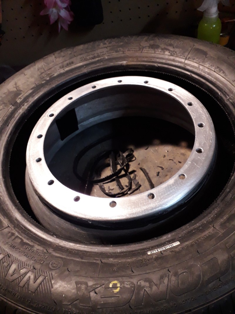

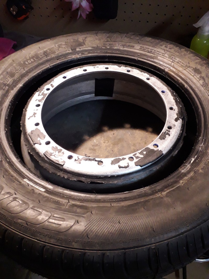

En 2 secondes avec une décolleuse.... pratique quand meme ^^
tsunaman
Messages : 638
Message par tsunaman »

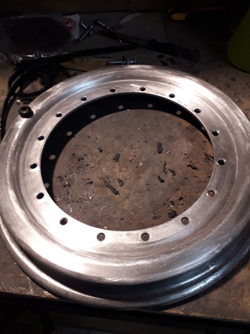

Démontage de la jante et nettoyage....

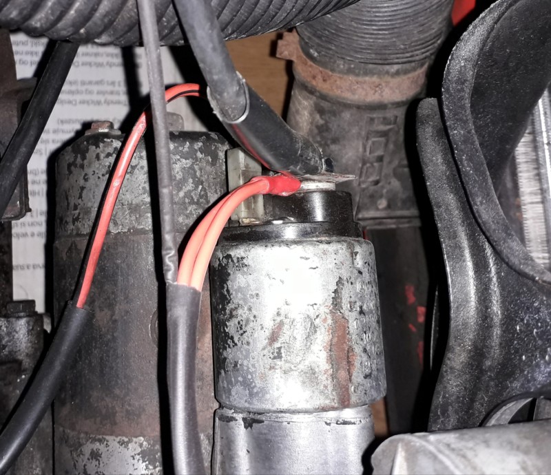

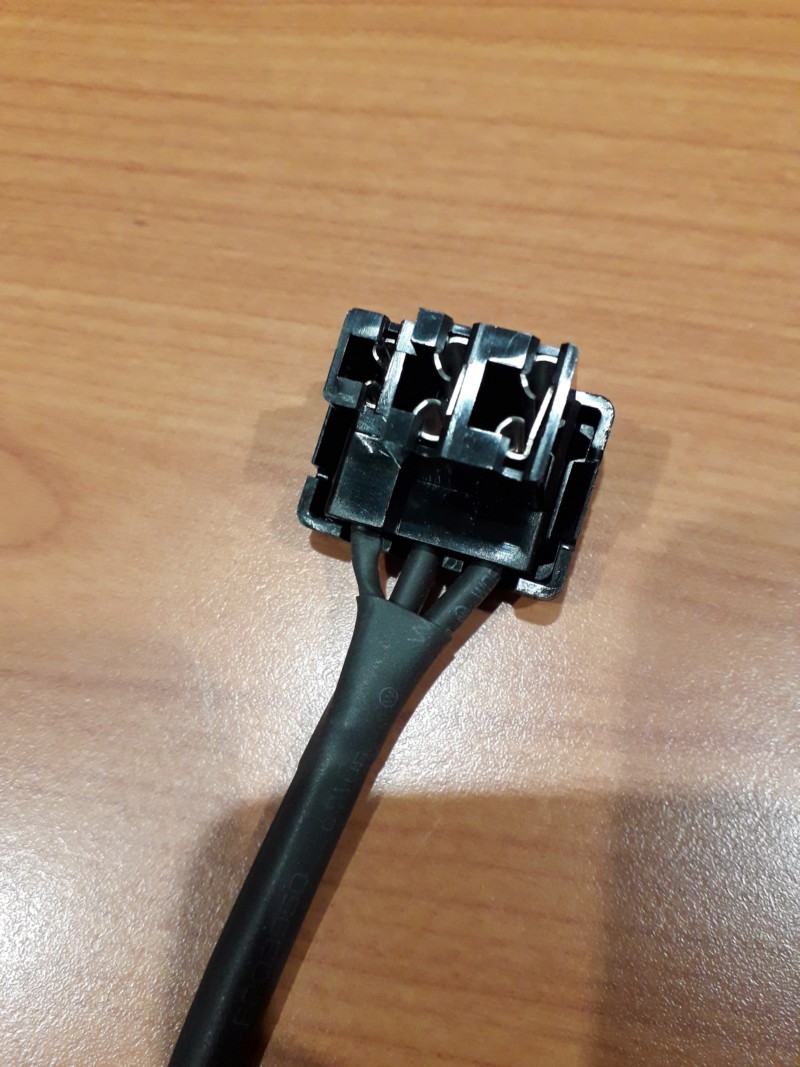

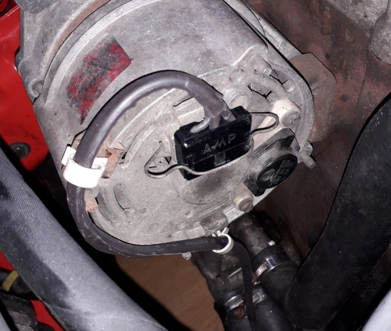

Je vous avais pas montré ou j'en suis avec mon faisceau, ça a bien avancé, j'ai fini coté alternateur et coté démarreur, il me manque plus qu'un petit connecteur femelle qui se branche sur le petit fil bleu. (j'ai reussis a retirer le connecteur plastique d'origine)
G73
Messages : 214
Localisation : Lyon
Message par G73 »
C'est du bon boulot :)

Toujours pas fini, mais déjà posé ^^

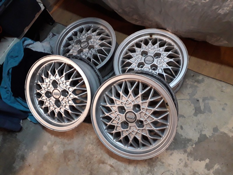

Jeudi je vais voir 4 BBS RA en 15 pouces... j'ai toujours bien aimé ces jantes, qu'est ce que vous en pensez ? :bizarre:
tsunaman
Messages : 638
Je viens d'avoir des photos, 3 sont identiques, et une est legerement différente au niveau de la position de "Germany", du logo VW (VW sur trois et VW Audi sur la 4 eme)
Par contre, ce sont des RA 375 , bien en 6 pouces ET 35 les quatre. Elles ont aussi toutes les 4 la ref 165601025
Vous en pensez quoi, elles présentent bien. Je vais les voir jeudi, elles sont a moins de 200€ :?:
G73
Messages : 214
Localisation : Lyon
Message par G73 »
Pour 200 € ça reste une bonne affaire

polo40g
Messages : 1502
Localisation : bordeaux
Message par polo40g »
C'est du bon classique
J'avais les meme jantes sur ma 81 lors de son achat avant de les remplacer par des pirelli , 200 c'est le prix que je les avais vendu en 2014 donc c'est correct si elle sont pas voilé ni tordus
tsunaman
Messages : 638
Le mec m'a dit que trois étaient très légèrement voilées, mais que ça ne se voyait pas a l’œil nu.
Si ça se voit pas a l’œil nu, il possible qu'elles ne soient pas utilisables, même après un bon équilibrage ?? :?:

Elles sont la!
c est le meme modèle que sur les match : une jantes qui va comme un gant aux gti 1 et 2 :up:
tsunaman
Messages : 638
Oui c'est ça, des RA375 ;)
jetta-12
Message par jetta-12 »
Bon achat, elles iront bien mieux que les pls sur ta golf :up: Tu peux les passer à l’équilibreuse pour voir, mais pour être honnête sur toutes les jantes de plus de 15 ans que j'ai passé à l'équilibreuse, il y en avais 90% qui avais des défauts plus ou moins léger, donc l'équilibrage à corrigé :wink:

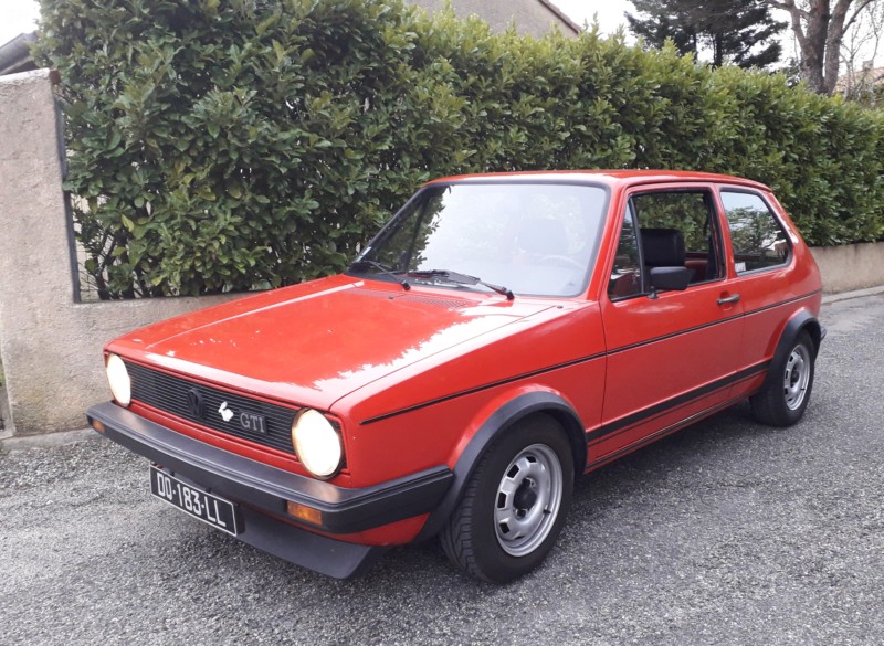

Le lapin a fait un petit tour aujourd'hui ^^
fab60
Messages : 863
Localisation : Dieppe (76)
Message par fab60 »
Une bonne chose de faite ! :up:
Je roule en Golf et j'aime ça
louflo
Message par louflo »
le centre or est magnifique avec le rouge....
