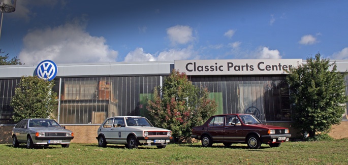

Enormément de clients "VW Classic Parts" se sont plaints de la piètre qualité de certains pièces ... sous-traitées en Chine.
L'histoire est remontée jusqu'au directoire de Volkswagen AG, qui depuis a tapé du point et fixé des objectifs immédiats au Classic Parts Center pour supprimer les pièces incriminées et le remplacement par des pièces plus qualitatives, coûte à les vendre plus chères.
La qualité a un coût, le manque de fiabilité se traduit par une forte détérioration de l'image VW pour des années, ce qui se traduit par des coûts faramineux pour redresser la situation.
Malheureusement ce n'est pas le cas, j'en parle sur mon post de présentation lorsque je parle du certificat VW.yannis a écrit : mer. 23 sept. 2020 15:50 La qualité de la calandre est superbe, estampillé VW Hella avec référence qui commence par 191.....
J’avais peur d’être déçu concernant les repro mais je pense que VW Classic Parts a du faire du tri dans ses fournisseurs ! Tant mieux !
