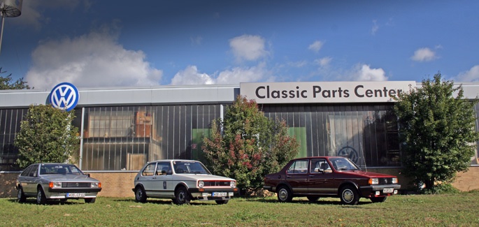

yannis a écrit : mer. 23 sept. 2020 15:50 La qualité de la calandre est superbe, estampillé VW Hella avec référence qui commence par 191.....
J’avais peur d’être déçu concernant les repro mais je pense que VW Classic Parts a du faire du tri dans ses fournisseurs ! Tant mieux !
Malheureusement ce n'est pas le cas, j'en parle sur mon post de présentation lorsque je parle du certificat VW.😉
Enormément de clients "VW Classic Parts" se sont plaints de la piètre qualité de certains pièces ... sous-traitées en Chine.😡😤👎
L'histoire est remontée jusqu'au directoire de Volkswagen AG, qui depuis a tapé du point et fixé des objectifs immédiats au Classic Parts Center pour supprimer les pièces incriminées et le remplacement par des pièces plus qualitatives, coûte à les vendre plus chères.🤔
La qualité a un coût, le manque de fiabilité se traduit par une forte détérioration de l'image VW pour des années, ce qui se traduit par des coûts faramineux pour redresser la situation.🧐🤷🏽‍♂️
