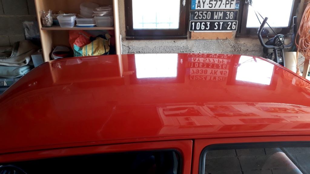

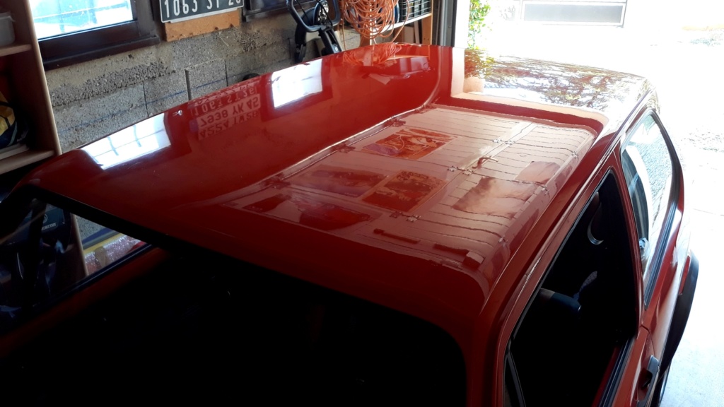

Il faudrait que je fasse un bon lustrage à la blanche, elle n'y a jamais eu droit. Tu passes juste un coup de polisseuse ou tu prépares le tout dans les règles avec lavage, décontamination à la clay avant et tout et tout ?
