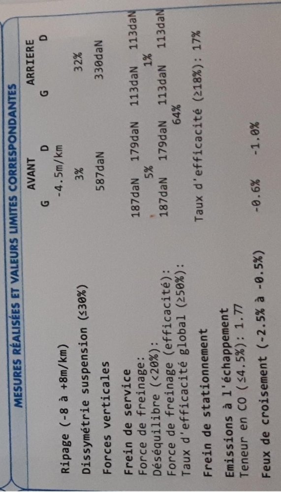

Echec au CT,
CO à 5 :? (c'est vraiment n'importe quoi ces mesures, voir plus haut), j'avais la clée donc on a ajusté. Etant donné que l'on est en direct sur le plateau, appuyer sur la clé a plus d'effet que tourner la clé :bizarre:
L’arrête métallique du bas de caisse gauche est écrasé suite a des levages mal réalisés. J'ai ça depuis l'achat mais le métal s'est fissuré et corrodé. Ça ne passe pas. J'ai plus qu'a trouver un carrossier.
Un soufflet de cardan HS (ca peut s'arranger)
Trop de jeu dans les roulements AR (ma faute)
Un amorto arrière HS (ça peut s'arranger)
Le frein à main inopérant sur une roue (ma faute)
Sinon en remarques:
la puissance des feux de croisements faible, je ne sais pas quoi faire.
j'ai mis du minium gris sous la caisse lors du changement de réservoir d'essence, ils n'aiment pas car considère ça comme masquer un défaut, alors que le reste de la caisse est blaxonnée, j'ai pas insisté :cry:

Le bilan est plutôt bon dans le sens où il n'est pas trop grave :)
Tu vas résoudre tous tes petits soucis mécaniques ! Concernant ton réglage de CO Tu devrais y voir plus clair après quelques coups de nettoyant frein sur l'admission !
