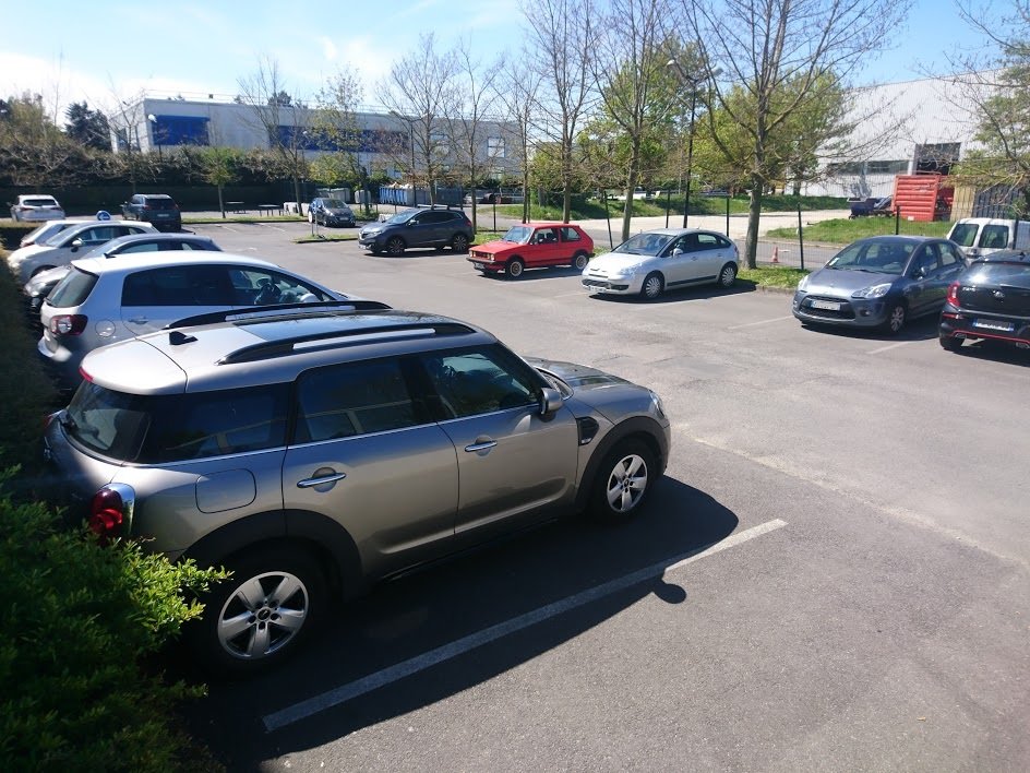

On ne voit qu’elle sur le parking 8)
Re: Double Van arrive
Une petite photo, on dirait un jouet!

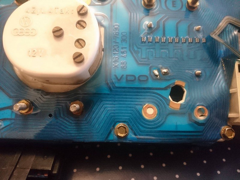

Bon, j'ai dû encore démonter mon porte instrument. Le compteur est vraiment HS, 2 engrenages en plastique sont fendus. Et la nappe n'as pas supporté ce énième démontage.
J'ai monté un compteur motometer en attendant mieux.
Pour la nappe, j'ai acheté un porte instrument de diesel et je me suis lancé dans une adaptation pour la GTI. La modification consiste à rétablir l'alimentation et l'éclairage de l'horloge à quartz.
C'est une opération très délicate, je n'ai pas de photos, désolé.
-> Mise en place du pont qui permet d'alimenter la lumière de l'horloge, sur la partie supérieure de la nappe
-> Déconnexion de la résistance qui sert à ??? J'ai préféré ne pas la laisser, trop peur d'un court circuit
-> Mise en place des connecteurs d'alimentation de l'horloge. Meulage de la partie supérieure de la nappe, afin de mettre le cuivre à nu. Perçage de 2 trous à la dremel afin de souder les connecteurs de l'horloage à quartz
Le plan sera maintenant de récupérer un compteur VDO neuf ou en bon état (220km/h) ou trouver un compte tour motometer sans MFA... je ne sais pas si ça existe.

L'horloge fonctionne bien. C'est juste que la nappe que je me suis procuré de l'alimente pas. Ce sont des pattes qui passent à travers la nappe et qui sont serties.
Je n'ai pas de photos du pont à refaire

Merci, mais c'est bon. j'ai tout remonté, et j'ai changé la façade par la vdo. Encore des complications car les trous des 2 vis de fixation ne correspondent pas exactement... :?
Donc, pour récapituler, la base est mon porte instrument de base, avec une nappe de diesel (horloge analogique modifiée), un tachymètre motometer avec façade vdo.. Vive Frankenstein..
