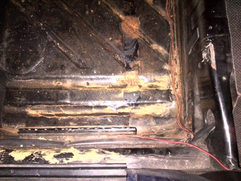

mais c'est plus sale que rouillé rouille de surface pas de perforation

Yann. a écrit :les deux mon capitaine !
Si c'est sale, il faut commencer par nettoyer, puis ensuite gratter la rouille , traitement dérouillant phosphatant ou frameto, appret ou époxy à froid ou blackson.
Bon courage :up:

ok c'est ce que je comptais faire, ça valide donc nickel !

Mon avis: le blaxon grosse misère, c'est sûr que ça fait propre mais pas étanche à terme. :nontsstss:
La rouille continue son oeuvre en dessous et quand on s'en rend compte, c'est souvent trop tard... :cry:
Dans l'ordre: Brossage là ou c'est rouillé, acide phosphorique genre "ot'rouille" de Julien,apprêt phosphatant, peinture époxy.

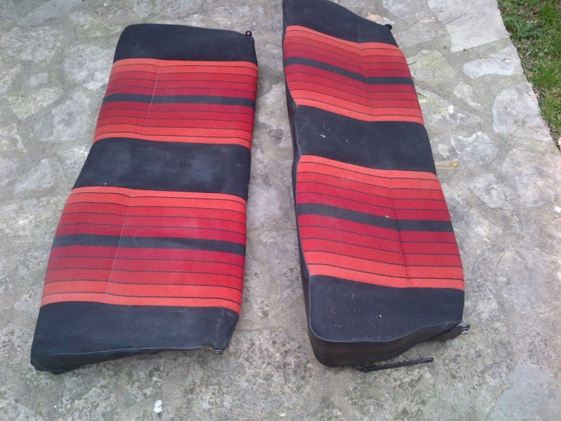

Alors voici mes travaux :
Remplacement de l'intérieur après nettoyage
avant nettoyage
avant nettoyage
Reprise des points de rouille du plancher / après ponçage-grattage
avant frameto
avant frameto

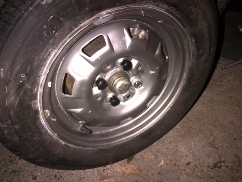

Les petites jantes :)
