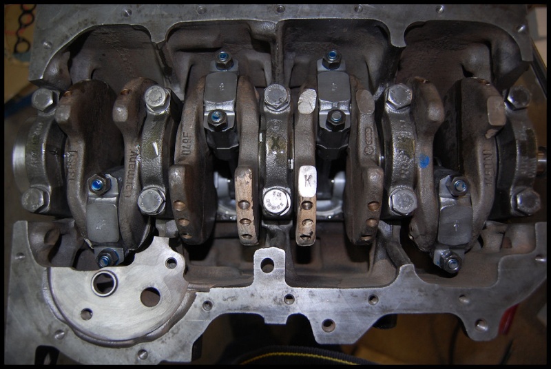

Remontage de l'embiellage :

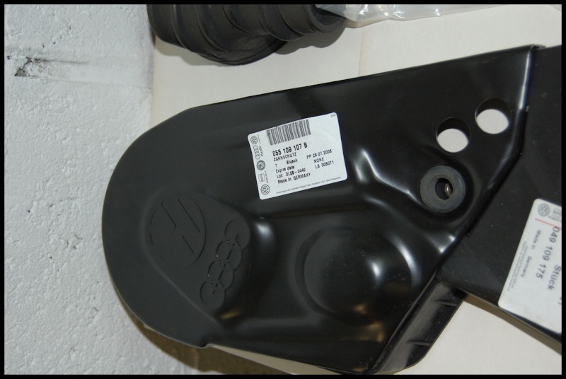

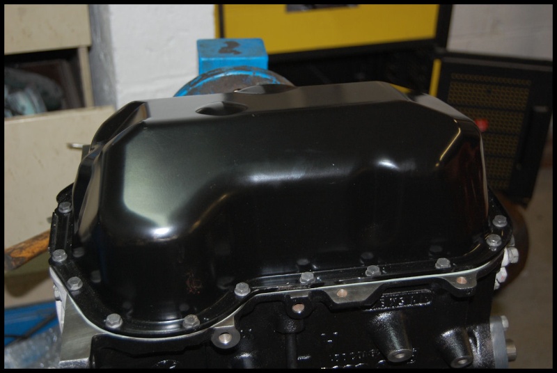

montage du nouveau carter

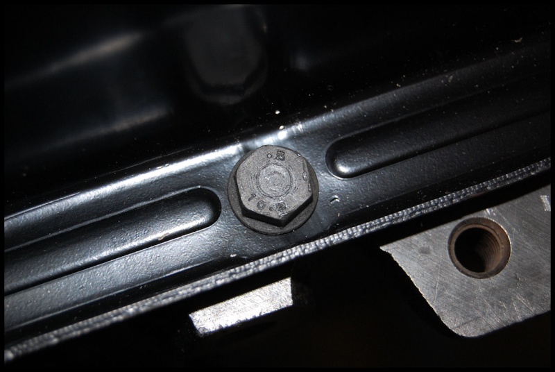

Pour que les vis de carter retrouve un aspect correct, je les ai microbillé et ensuite trempé dans un primaire phosphatant transparent pour éviter la rouille. Pour un essai, je trouve que le résultat n'est pas trop mal.

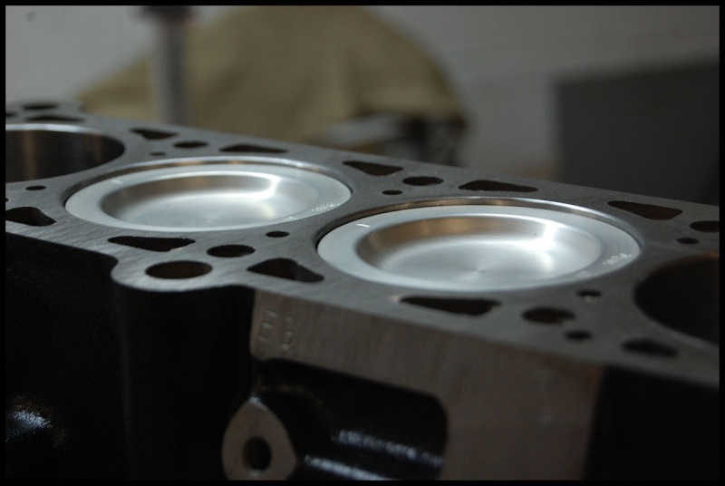

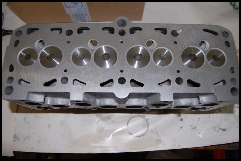

La culasse est rectifiée

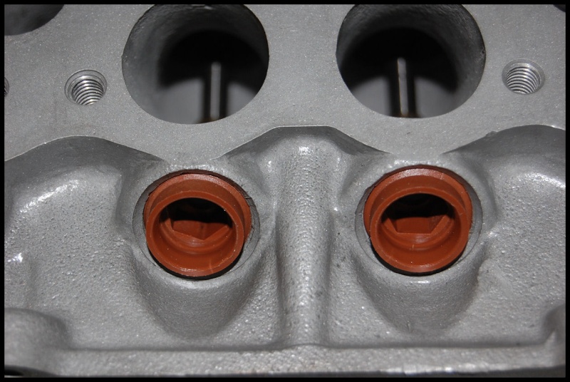

début du remontage avec le placement des supports d'injecteurs

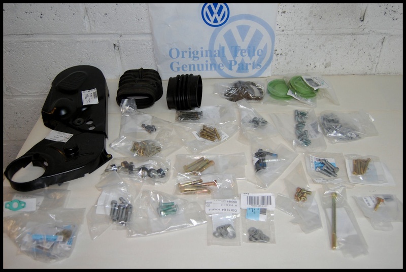

A ce stade je doit patienter, j'ai fait ma commande de boulonnerie chez VW ainsi que quelques "petites" pièces (en espérant que ce soit encore dispo) et je dois préparer les diverse pièces qui doivent être poudrée a l'époxy.

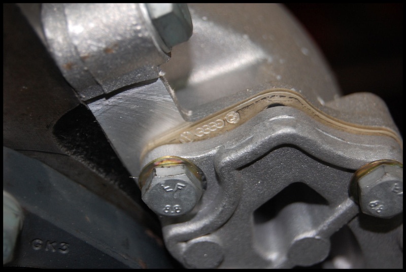

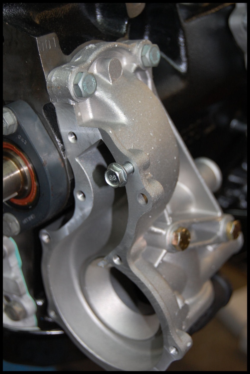

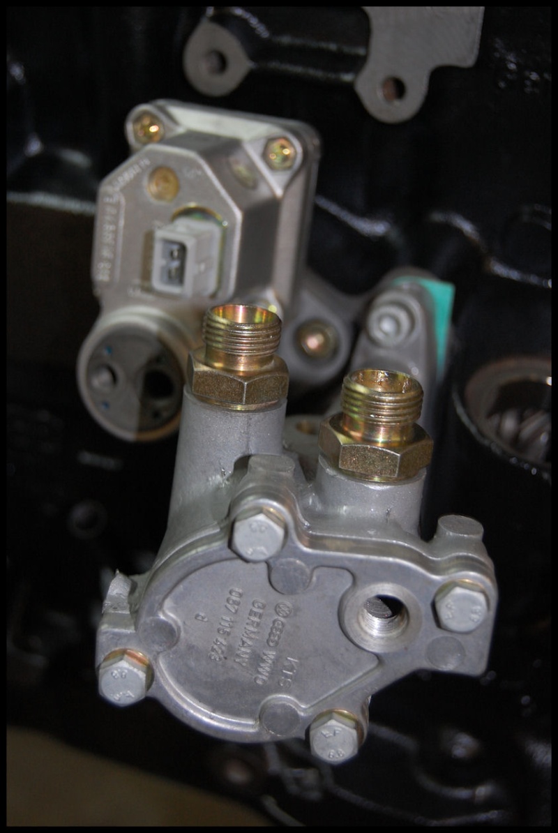

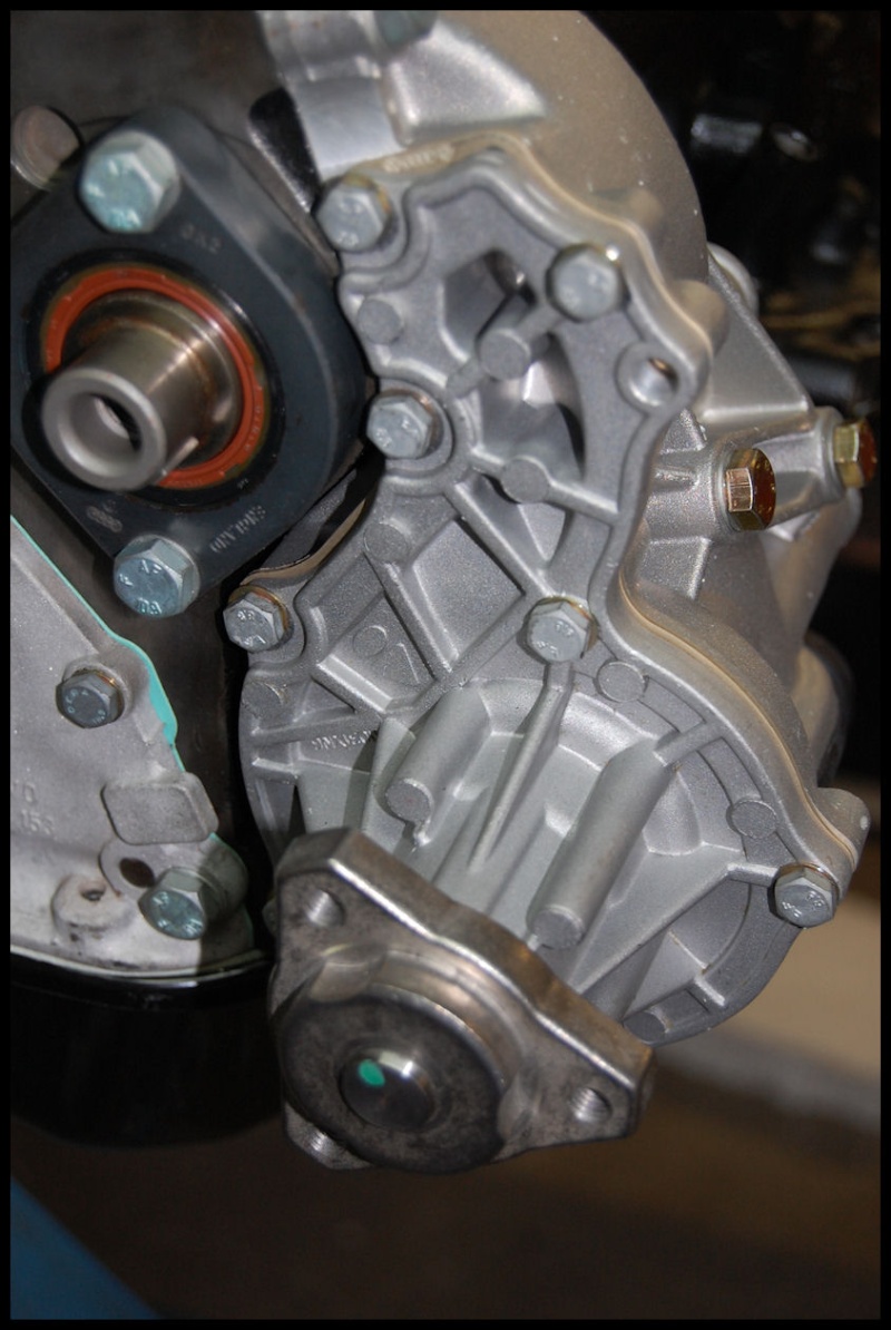

J'ai démonté la nouvelle pompe à eau, les vis ne me plaisait pas et le joint non plus....
Et pose du thermostat...
Bon bein là je commence à être mal, donc repos absolu demain, je reprendrai ce week-end. :top:

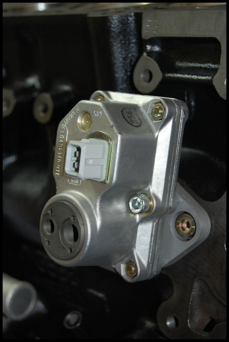

Mais tu le sors d'où le régulateur de réchauffement neuf ?? :up: L'orgie continue :bravo:
Re: Probablement ma dernière GTI, quoique....
c'est dispo chez classic parts ;)

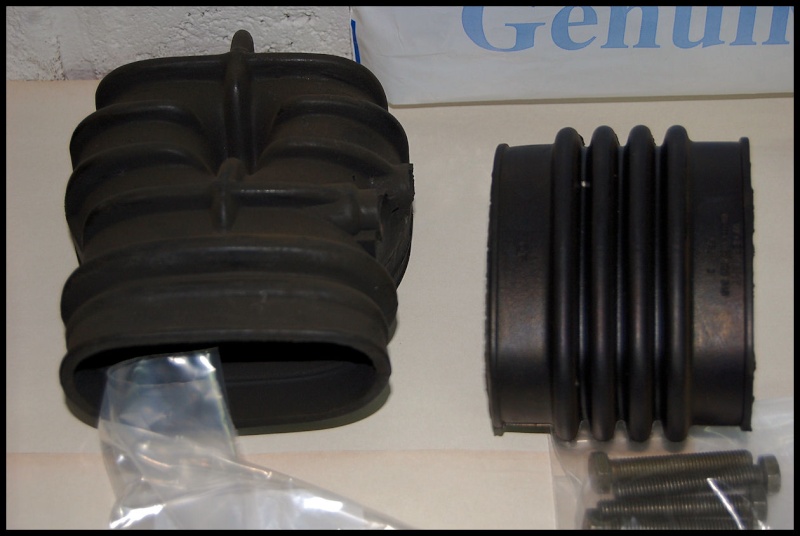

Une petite commande chez VW :D

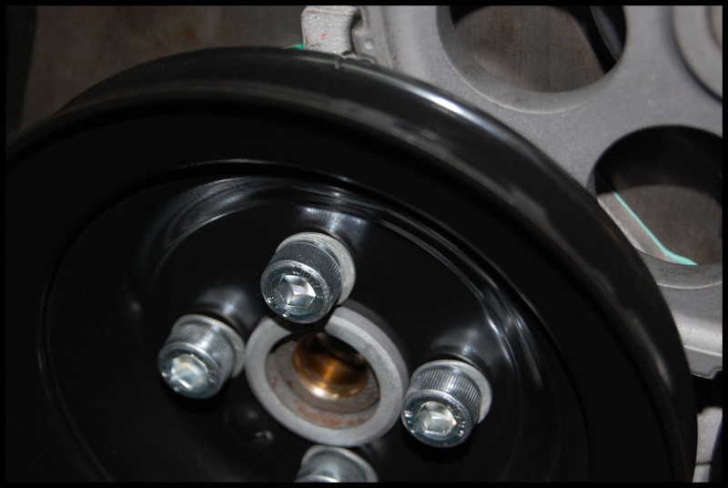

et comme je ne tenais pas en place, j'ai quand même remis les vis de la pompe à eau... :lol:
et le genre de petit détail que j'aime bien....
nous aussi on aime bien ce genre de détail 8)
merci pour ces macros Stéphane :up:
ça mérite vraiment un article dans le cahier technique :meuh:
peux tu m'envoyer les photos par email, je peux éditer un article pour illustrer l'article sur le moteur si tu est ok ;)

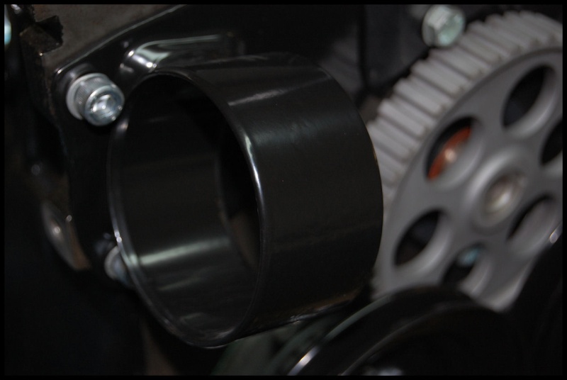

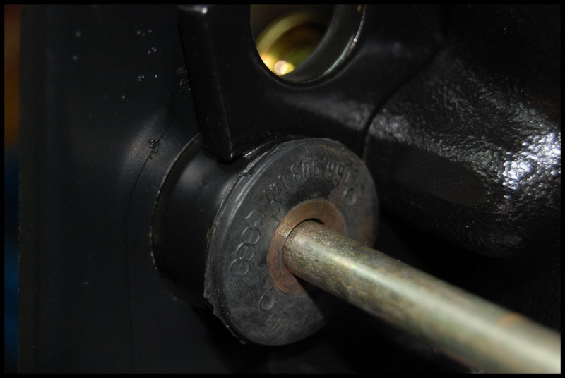

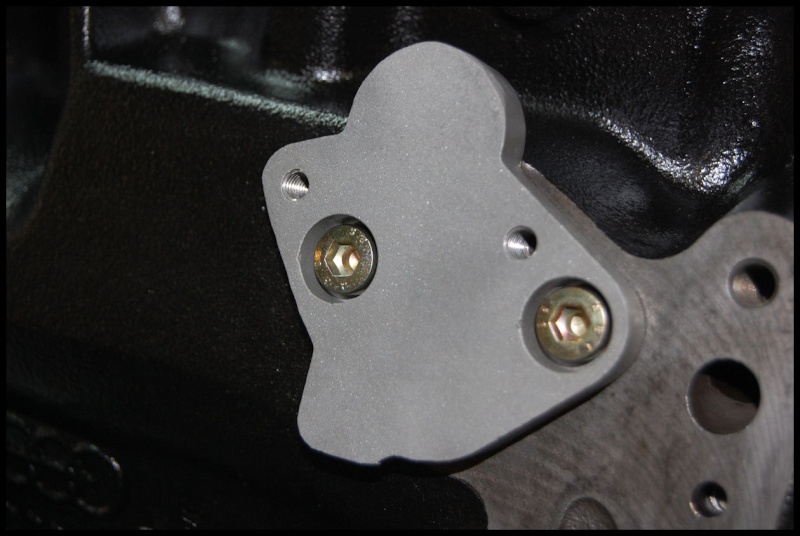

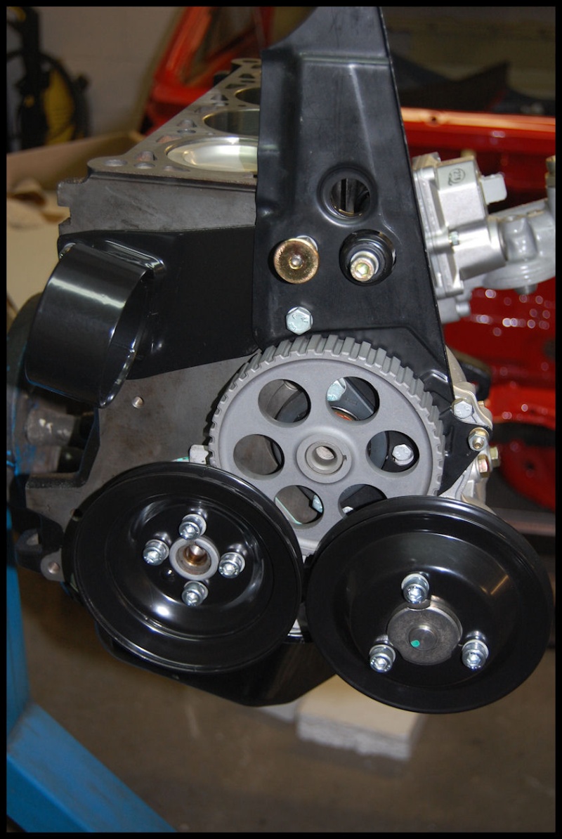

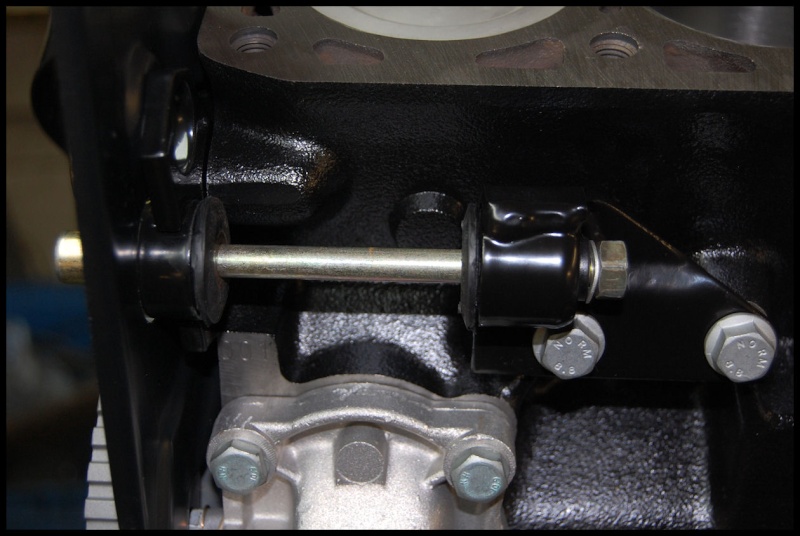

Petit montage a blanc...
le support d'alternateur avec ses nouveau silentbloc
support de filtre à huile
support moteur, y a plus qu'a mettre le katchou... :lol:
