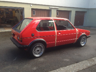

alors voila ce que j'ai fais (avec mon père) sur ma one:
- Virer le pare brise
- Virer les vitre latérale
- Retirer tout l'habitacle, en gros, tous les sièges.
- Réservoir, pompe a essence, filtre a essence et goulotte de remplissage retirée.
Prochaine étape, virer le tableau de bord et prier pour ne pas se battre avec les câblage.
Evidemment, j'ai découvert quelque surprise le temps qu'elle étais soulevée, mais heureusement rien de grave. :
- L’arrière du bas de caisse gauche es rouillé
- Le tour d'aile arrière gauche aussi (caché par l'élargisseur)
- L'attache de la goulotte (qui se fixe a la carrosserie ) es mort aussi. on va en refaire un et le souder dessus.
- Le coin de baie de pare brise es pourri. un nouveau va être commander.

voici vite fais quelques photos pour vous montrer. :)
désolé la derniere photo es a l'envers

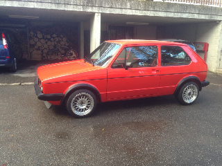

un peu de nouveauté :
la voiture a ete vidée.
voila, lentement mais surement ca se vide. 7il ne reste plus que le TDB a retirer et le ciel de toit. et l'interieur sera vide.
apres s'occuper de dessous de la voiture.

un peu de neuf:
j'ai fais sabler mon collecteur pour pouvoir le mettre en noir par après :
avant
apres
voila l'etat de la voiture a l'heure actuelle:
le "gueule" de mon coin de baie de pare brise:
heureusement j'en ai commander un nouveau.
et voila ce qu'on a trouver sur le montant de pare brise .
a mon avis, les anciens proprio devaient etre de grand fan du masctic
et mes tour d'aile :
on vois bien que ça frottais! :mdr:
