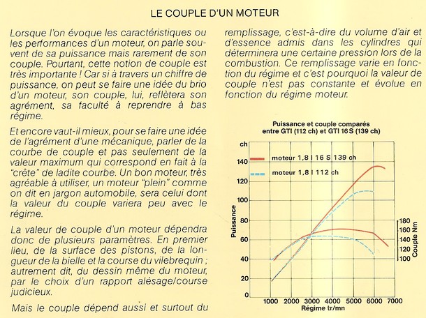

Vala, j'ai trouvé!
Sinon, c'est un livret de 1986, je crois, les chiffres du 8S correspondent à l'EV.

Merci Ivan. Super document. Sur la courbe de couple, difficile de considérer le moteur de la 16s creux.

Oui effectivement, jusqu'à 3000tr/min les courbes sont identiquesNostalgie16s a écrit :Merci Ivan. Super document. Sur la courbe de couple, difficile de considérer le moteur de la 16s creux.
Sur la Golf 7, il semblait préférable de fournir un livret 100 pages : comment bien faire fonctionner le GPS 4D sans dérégler le régulateur de vitesse et la clim 6 zones.
Pour avoir eu une 8S (EV) et avoir conduit une 16S j'avais pas ce sentiment, comme quoi! En tout cas ses documents sont super.

Re: Nostalgie16s - Golf 2 GTI 16s (1989)
Oui, mais bon, je suis sceptique... pourquoi alors le KR se fait-il savater en reprise avec ses courbes plus généreuses...
Rapports de boîte ou pont plus longs?
Ca me surprendait comme le moteur tourne plus vite sur la 16s que les rapports soient plus longs.
Quelqu'un aurait les démultiplications respectives entre la 16s et la 8s?
