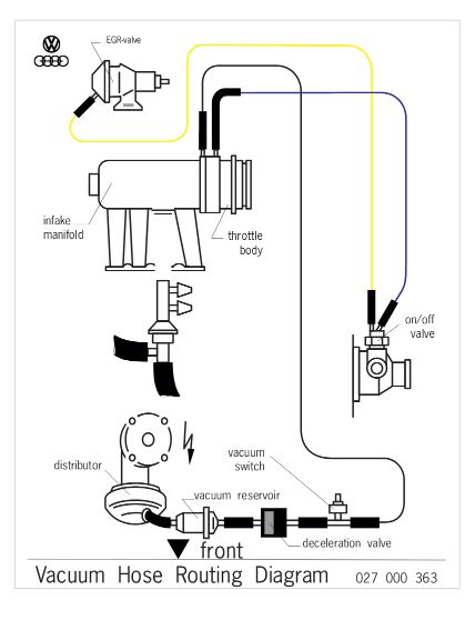

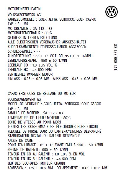

Riquet a écrit :Bonsoir :coucou:
J'arrive peux- être un peu tard, mais moi je recherche ceux-là ( voir photo)
Quelqu'un à peux être une adresse?
Salut Riquet. Est ce que ça te convient?
J'ai laissé volontairement le fond transparent suivant le support d'impression et un petit "copyright" sur la première image.

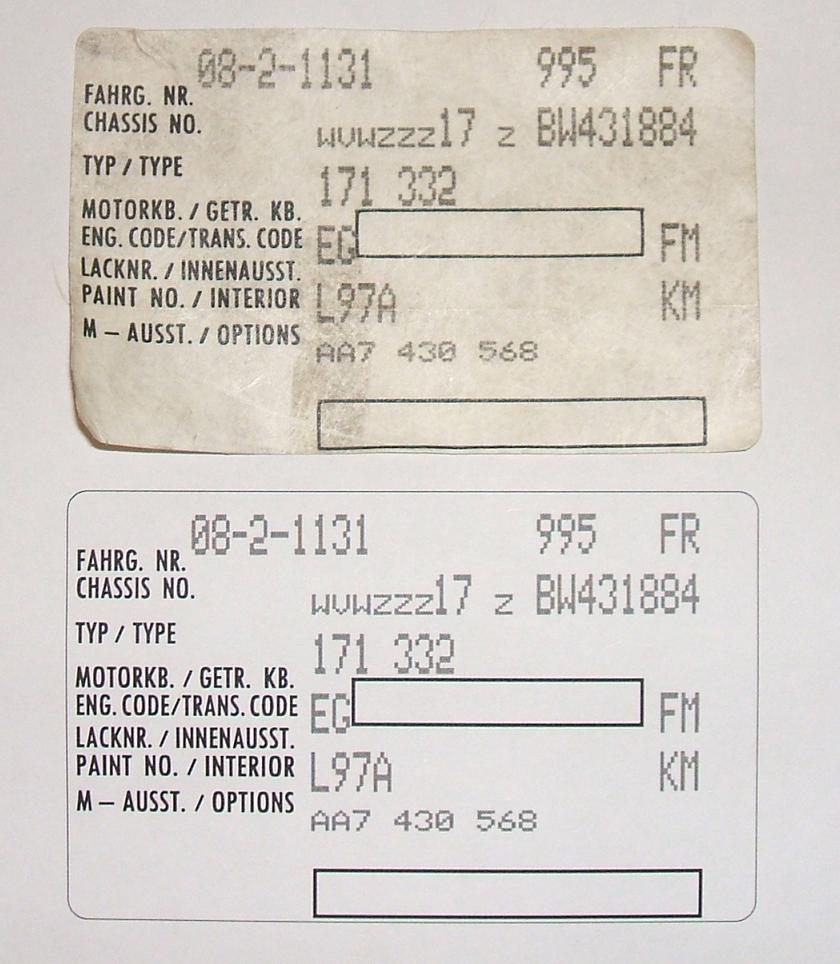

j'avais fait ça à il y a quelques temps, mais j'ai tout perdu :

sgane a écrit :j'avais fait ça il y a quelques temps, mais j'ai tout perdu :
Effectivement, ton étiquette est très bien faite. La police est du plus bel effet! Vu que tu l'as déjà refaite je pense que tu as déjà une idée pour la réimpression? Je vous tiens au courant dès que j'ai terminé! :up:

En tous cas, beau travail ! Le résultat est bluffant !
