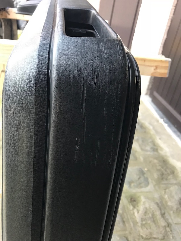

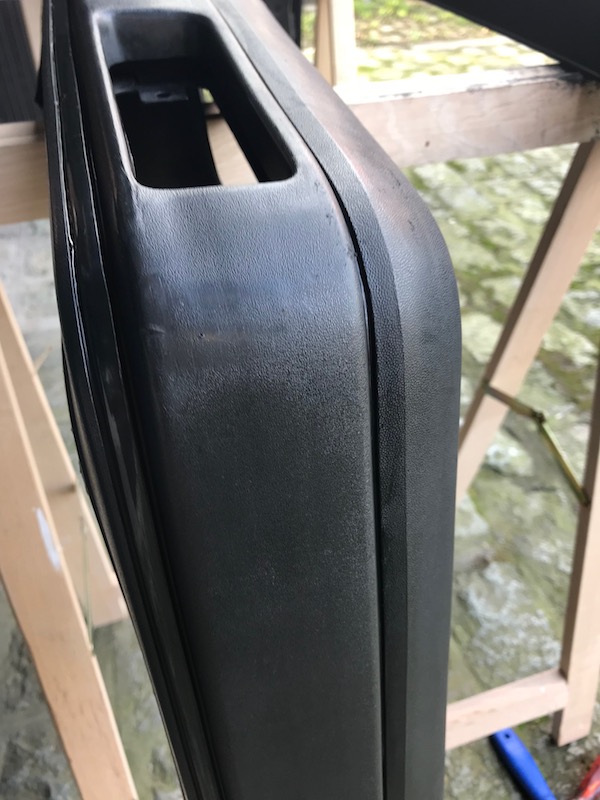

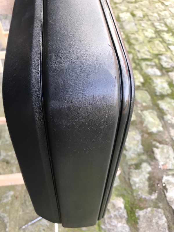

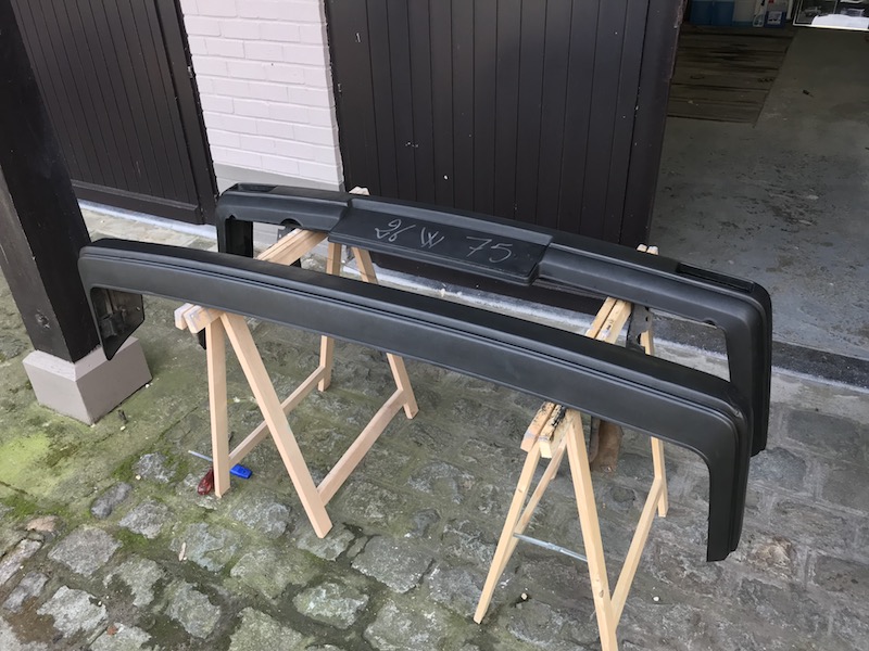

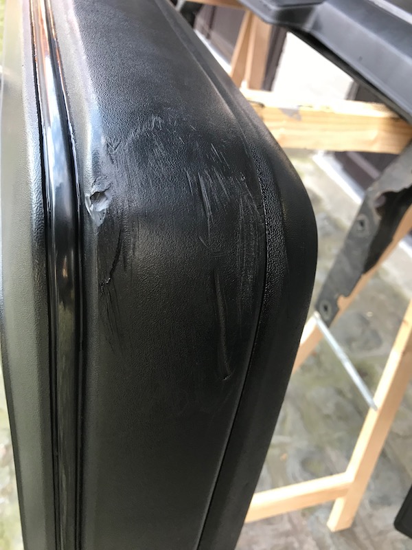

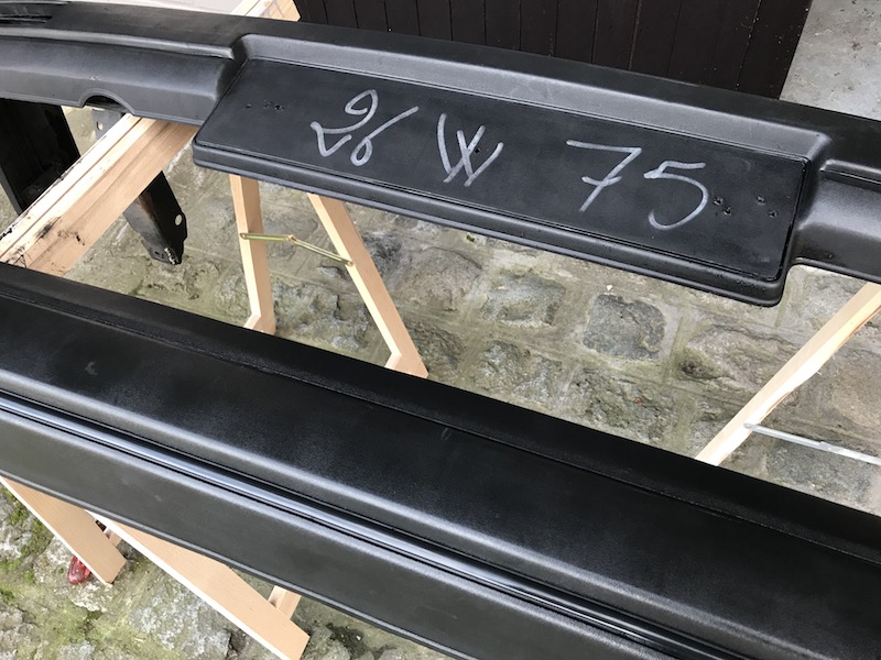

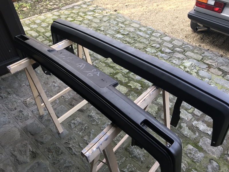

Vendredi, j'ai été vidé mon ancien garage et je savais que j'avais 2-3 trucs de GTI ...
Et je suis tombé sur ... les 2 pare-chocs d'origine de la 84 !
Je ne me rappelais même plus que le vendeur me les avait donné : ce doit être l'âge (le mien, pas celui du vendeur).
Gros nettoyage aujourd'hui : ils sont superbes, sauf 2 des 4 coins qui ont dû côtoyer des murets d'un peu trop près.
Un specialiste de la rénovation se propose d'essayer légèrement au décapeur thermique : vous en pensez quoi ?

Re: Ma Golf 2 GTI - Juin 1984
Belle trouvaille!
Le décapeur thermique est une alternative au Polytrol, donc pour raviver la couleur noire qui commence à grisonner avec l'âge, il pourrait atténuer les petites griffes mais en lissant le grain de la structure!

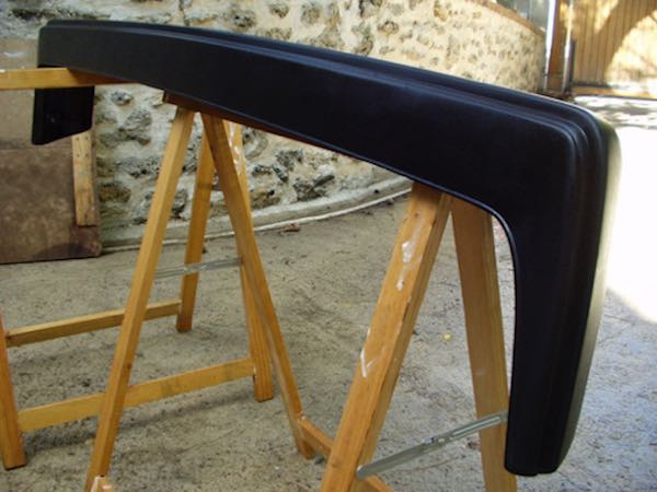

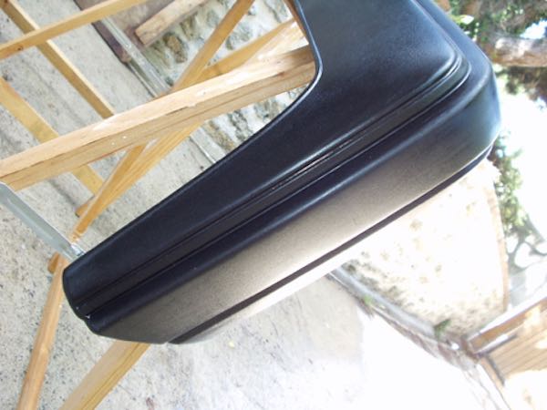

Polytrol pour ma part :
- 1.jpg (43.51 Kio) Vu 10568 fois
- 2.jpg (41.8 Kio) Vu 10568 fois

Je trouve qu'ils sont encore en relative bon etat
Pas d'experience avec le polytrole ou le decapeur thermique.
Mais un produit de "detailing" de temps en temps donne une bon resultat
Autoglym bumper care ou autre

J'utilise parfois le décapeur thermique, mais c'est surtout pour retrouver le noir d'un pare-chocs ou d'une extension qui pâlit. Les jours de grands rassemblements (ou de sorties club
) je passe sur les pc et extensions un coup de décapeur thermique puis polytrol, en proportion raisonnable. Bien essuyer l'excédent avec un chiffon non pelucheux après 10-15 min. Les tiens sont en superbe état, pas besoin d'y toucher à ce que je vois sur les photos !

J'ai réussi à refaire les pare-chocs de ma 79 comme neufs au décapeur thermique.
C'était en 2002
Pour l'instant ils restent bien noirs.
Amitiés
C'était en 2002

Pour ma part polytrol. Sinon je n'ai jamais testé le decapeur. Vous procédez comment au decapeur: très près sur une petite zone a la limite de faire fondre, ou en grand balayage uniforme de plus loin?
Sur une petite zone, le pare-chocs normalement pâle va commencer à noircir quand le décapeur sera bien chaud ! Un fois à température, le passage du décapeur s'effectue comme si on passait la bombe. Si on insiste trop le pare-chocs va commencer à fumer un peu mais rien de grave

Bon et bien merci pour vos bon conseils et retours d'expérience !
Je crois bien que je vais essayer "délicatement" le décapeur.
La couleur des pare-choc est impeccable mais ce sont les griffes prononcées aux deux coins que je souhaite réduire ...
