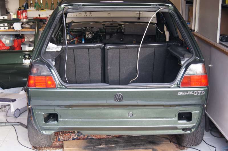

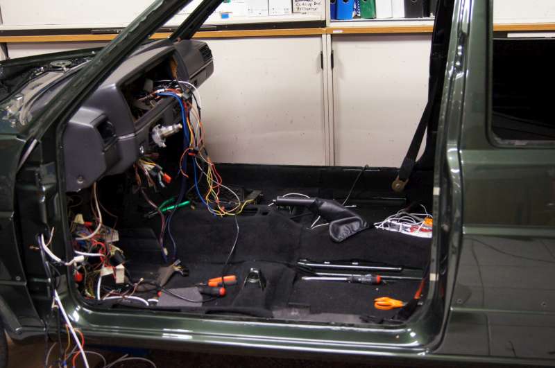

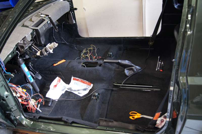

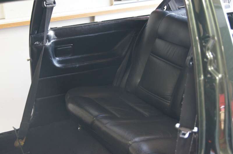

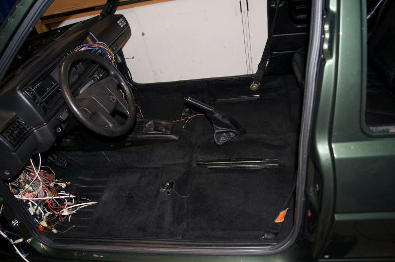

voici quelques photos

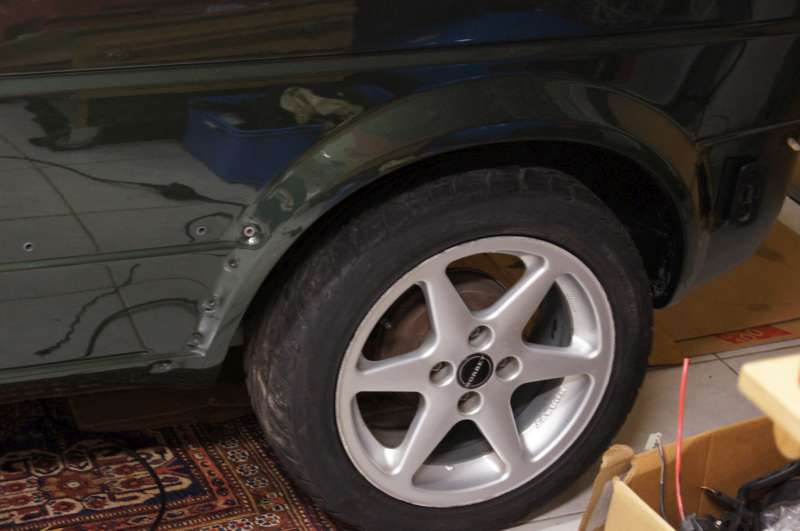

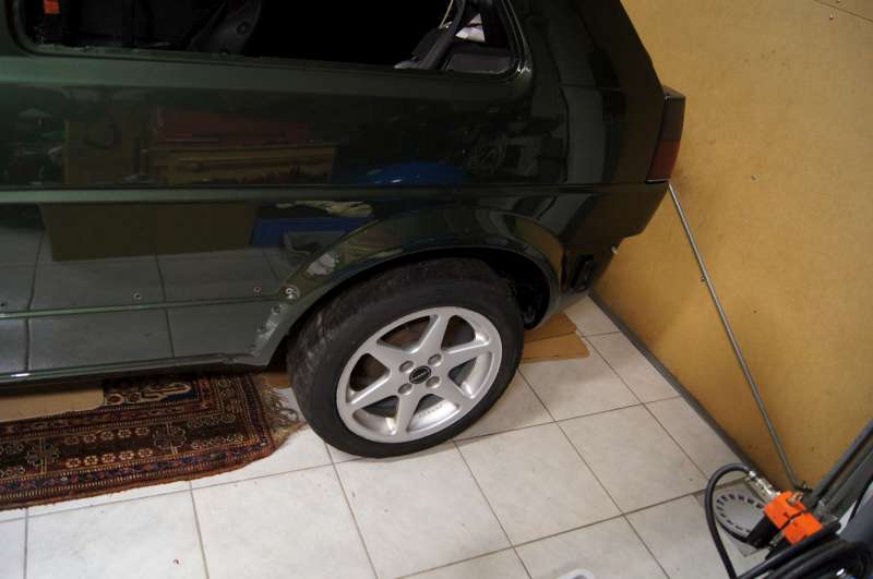

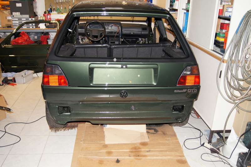

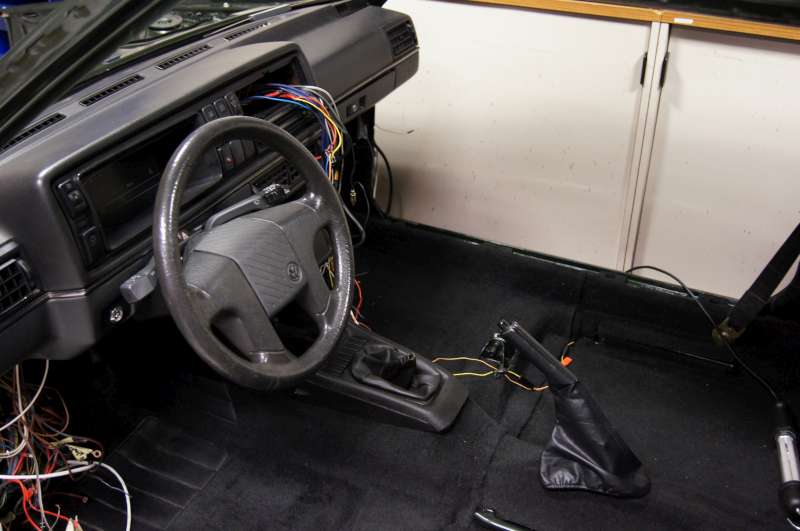

Par contre j'ai monté mon kit B8 et ressorts Eibach -4 mais je trouve la caisse bien haute
Dans une photo il y a un grosse erreur de montage, à vous de trouver
j'ai posé le hayon et bien avancé dans l'interieur
Je pense que pour fin de semaine celui ci sera complètement monté

- Gilloo
- Messages : 4691
Re: PB vert chêne de 91
Les pneus ?
- andy
- GB 2017
- Messages : 6911
Sigle GTD ?
- Gilloo
- Messages : 4691
La banquette est de travers
T'es sûr qu'il n'y a qu'une erreur ?
La moquette bleue à l'avant !
Les yeux des experts n'ont pas manqués certain détail
Je vous explique , comme la voiture à été sablée puis traitée par une métalisation, afin d'éviter d'abimer les trains roulants, j'ai remplacé ceux-ci par des pièces trouvées à gauche et droite
Donc le train arrière, c'est normal en plus c'ets avec des amortisseurs de seat ibiza ( qui sont nettement plus court) et sur des roues de secours, elle était tres basse
le siège de travers, et oui lors du stockage des pieces, j'ai perdu les fixations entre l'assise et le dossiers et plus dispo chez VW
modèle de vis apparement different entre 1/3 2/3 et une banquette entière ( à vérifier)
pour le tapis bleu, faut arrêter de picoler dans le sud, même si le soleil est présent, cool avec l'apéro....la moquette est bien noir
Pourquoi il y a les photos des jantes Borbet, c'est quà l'arrière j'ai déja monté les B8 Bilstein avec le kit -4 eibach et qu'il me semble que la caisse est bien haute, doit y avoir une erreur quelque part
pour le sigle GTD, une petite blague de mon ami Daniel, il est évident que c'est bien une GTI 8S

Pour la hauteur de caisse, t'inquiète elle va ce tasser

Moi ce qui m'impressionne c'est le plat de spaguettis qui tombe sous le tableau de bord.
L'électricité c'est un long travail de patience. Souvent les effets visibles de la fée électrique veulent dire ...trop tard.
Je reste admiratif devant le travail accompli.
Amitiés
Amitiés
merci pour vos commentaires et encourragements
Pour le coté electrique no stress, je suis electricien de formation et un des projets d'étude et stage à été.....l'electricité automobile"
Le plat de spaguetti, ahhhhhhh oui
avec l'ABS, les vitres , les rétros le géglage de phares electriques plus les sièges chauffant,gycleur de lave glace également chauffant, l'alarme avec malheureusement un verouillage centrale des portes non d'origine.....ca fait du monde au rendez vous autour de la boite à fusible
Avec toutes les doc d'origine VW que j'ai (http://www.passiongolfgti.com/Forum2010 ... =58&t=1787) c'est pas trop compliqué de suivre les schémas electriques
