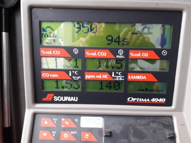

Du coup départ au garage mesurer ces gaz, c'est mieux 1000 de HC mais c'est encore trop pour le SAN. :portnawak:
On pouvait rien faire de mieux en l'état donc pris la décision de remettre l'arbre à cames d'origine.
Du coup le moteur tourne de nouveau bien rond au ralenti, plus de rtttum, rtttum rtttum.
Et retour au garage :
140 de HC au lieu des 500 permis, ce moteur est au top et dire que j'allais démonter le bas moteur pour le refaire !

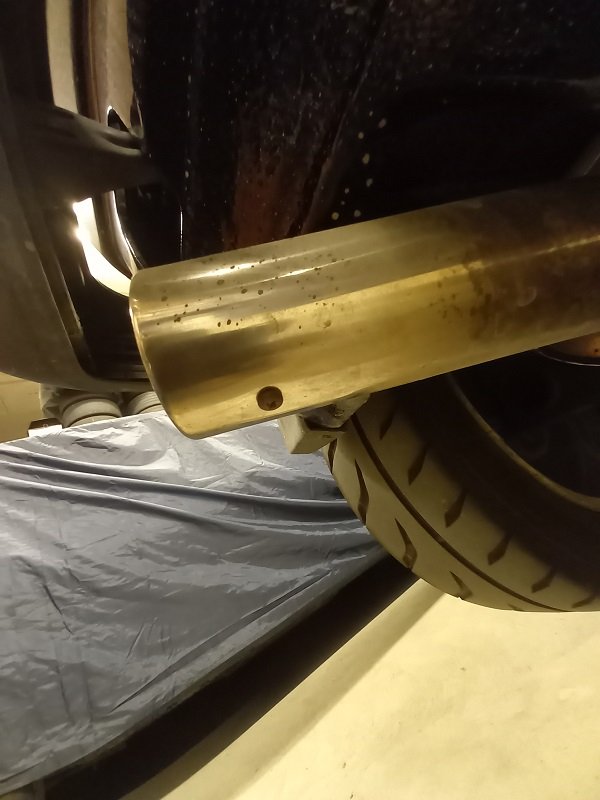

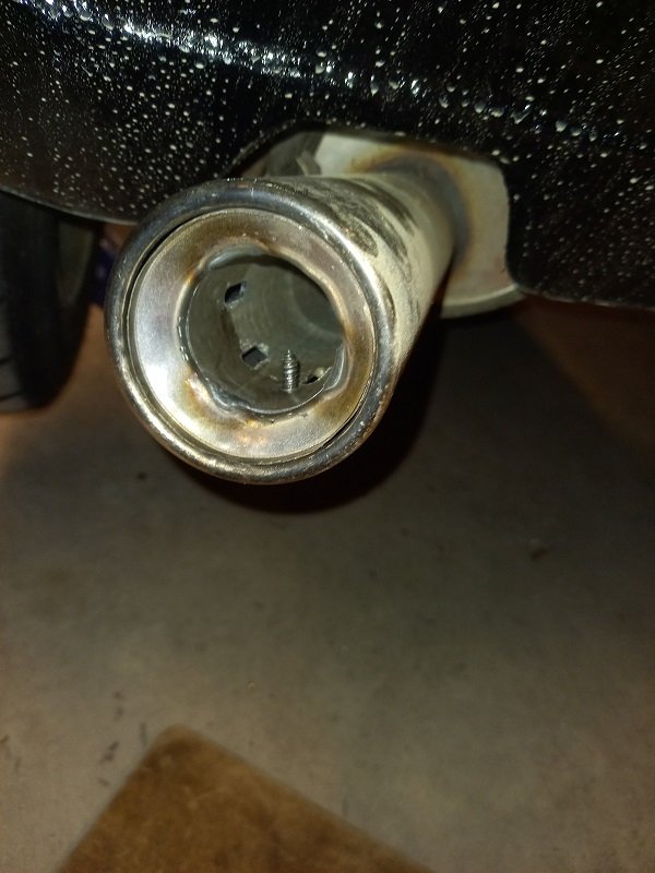

Puis mise en place du "decibelkiller" sur la sortie d'échappement. :up:
Je l'ai réenlevé pour les réglages moteur de demain au banc à Forel. :D
De plus, il faudra qu'on mesure au sonomètre la différence avec/sans ce dispositif pour voir si c'est suffisant pour l'expertise :roll:

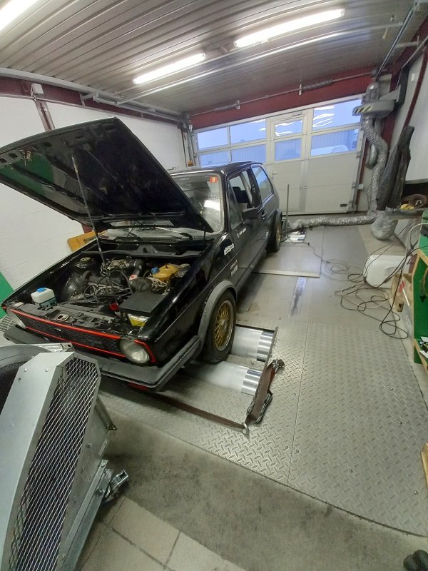

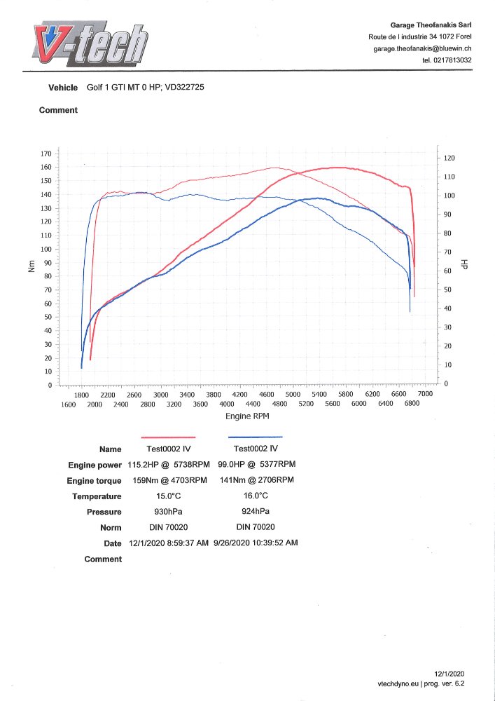

Donc aujourd'hui, passage au banc
La courbe d'avance que j'avait reçue d'un ami était déjà pas mal 113 ch
Et en augmentant un peu l'avance :D
Courbe Golf 1 GTI 2020 Nm et HP.jpg (74.71 Kio) Vu 450 fois
115 ch et 159 Nm
Comme déjà discuté dans un autre post ce banc donne 10 % moins que celui de Bienne ou nous allions d'habitude, donc 115/9 x 10 => 128 ch, c'est à peu près la même valeur qu'en 2017 quand l'auto marchait au top :up:
Du coup, posé les plaques pour l'hiver et suite en 2021 si on a des courses
Modifié en dernier par VW 59 le mar. 22 juil. 2025 10:12, modifié 3 fois.

OK, si on fait le même calcul pour le couple, ça te fait 176nm, à quel régime ?
Je pense que tu peux aller chercher plus de puissance en réglant ta poulie d'AAC au détriment du couple bien entendu, étant donné que tu fais du slalom, un 272° fonctionnerait bien aussi et te permettrait d'avoir la puissance légèrement plus tôt.
Faut voir les levées de soupapes aussi :D
Messages : 994
Re: La Golf 1 GTI de VW 59 Slaloms suisses
Jim a écrit : mer. 2 déc. 2020 18:33OK, si on fait le même calcul pour le couple, ça te fait 176nm, à quel régime ?
4703 t/min. environ :lol: (voir courbe ci-dessus)
Messages : 1719
AHH, l'image ne s'affiche pas chez moi ! sinon j'aurais regardé ! :lol:
