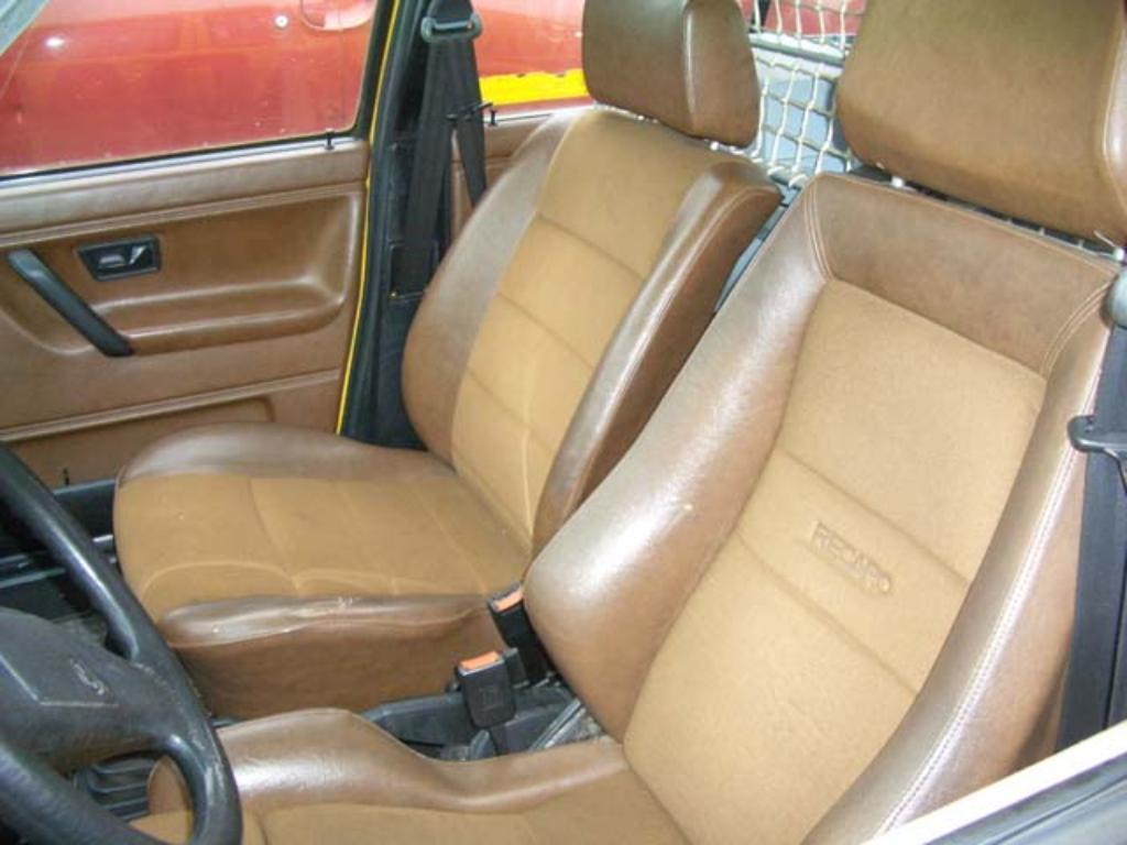

En fait... ce que tu cherches comme tissus c'est pour faire ceci:
https://www.ebay-kleinanzeigen.de/s-anz ... -223-18603
$_57GOLF 2 Adac recaro sitz.jpg (71.08 Kio) Vu 6442 fois

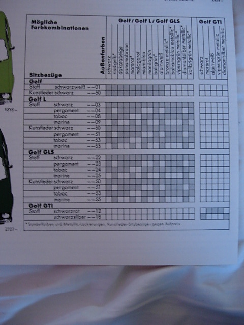

Pour ton tissus voici un scan de catalogue pour l'année modèle 78 (catalogue version 8-77).
Ton tissus serait donc du "velour tabac" code 24.
Pour ton tissus je me renseignerai chez ce type de specialiste, si indisponible pour un equivalent de chez BMW ou Mercedes.
http://www.autosattlerei-artur.de/
