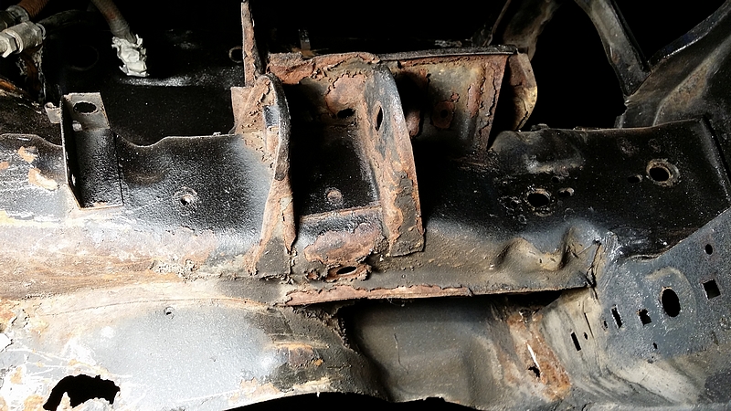

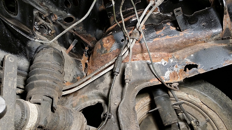

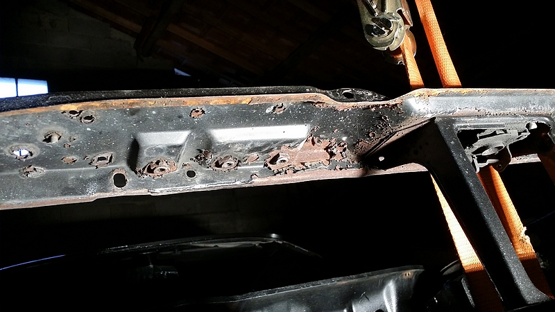

j'ai peur de bien comprendre ... c'est des photos de la caisse après celles de peinture en page 3

C'est exactement ça Antoine.Jos a écrit :j'ai peur de bien comprendre ... c'est des photos de la caisse après celles de peinture en page 3![]()
les photos précédente m'ont été transmise, je n'était pas là.
je n'ai vu la voiture de mes yeux que vendredi soir .... le choc en voyant les dégoulinures de rouille sortir de derrière la peinture fraîchement refaite....
et le grattage a révélé qu'il avait peint sur "la merde" et rebouché à grand renfort de résine les trous dans les tôles redonnant un semblant de forme aux pièces...
et il a "oublié" de peintre les zones non visibles, sous la traverse avant, sous les longerons avants, etc ...
et pour conclure, je viens d'avoir le proprio qui est passé voir le gus.............. il est tombé sur un plombier !!!!! ...... l'autre s'est barré et a vidé les locaux ....
j'en rigole, mais c'est nerveux en fait ...

la coque est sur le tourne broche, complètement à poil maintenant...
c'est simple, plus rien ne tient, elle est morte !
tout le bloc avant est bouffé, le longeron arrière droit aussi, le bac de roue de secours et cuit, les ailes arrières en miettes, la jupe arrière pourrie.....
quel boulot de merde de l'autre con... pourquoi il n'a rien dit et masqué tout ça à la va vite ?? quel naze ...
