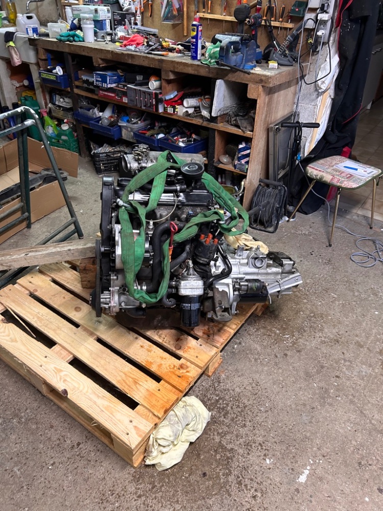

Re Salut à tous , je réveille mon topic !
Je me lance enfin dans la restauration du moteur de ma p'tite GTI. Tout seul dans mon garage comme un grand .
Elle me consomme trop d'huile , je présume que les joints de queues de soupape doivent d'être fatigué et j'espére que ce n'est pas le bloc qui est trop abimé .
Les bloc 1.8 sont pas connu pour s'ovaliser? enfin je faire la mesure de la conicité . j'ai en prêt un SUBITO.
J'ai déjà sortit le bloc du compartiment moteur + boite et il est déjà à poil sur l'établie .
Le démontage c'est facile . Maintenant place au mesure même si à ce stade la certaine piéce mérite pas d'être mesurer mais changer d'office (coussinet,segment,joint de queue, certain joint moteur).
Ma question c'est le bloc avant tout et l'état général de la culasse avec son plan de joint.
Quelque photo du chantier arrive.

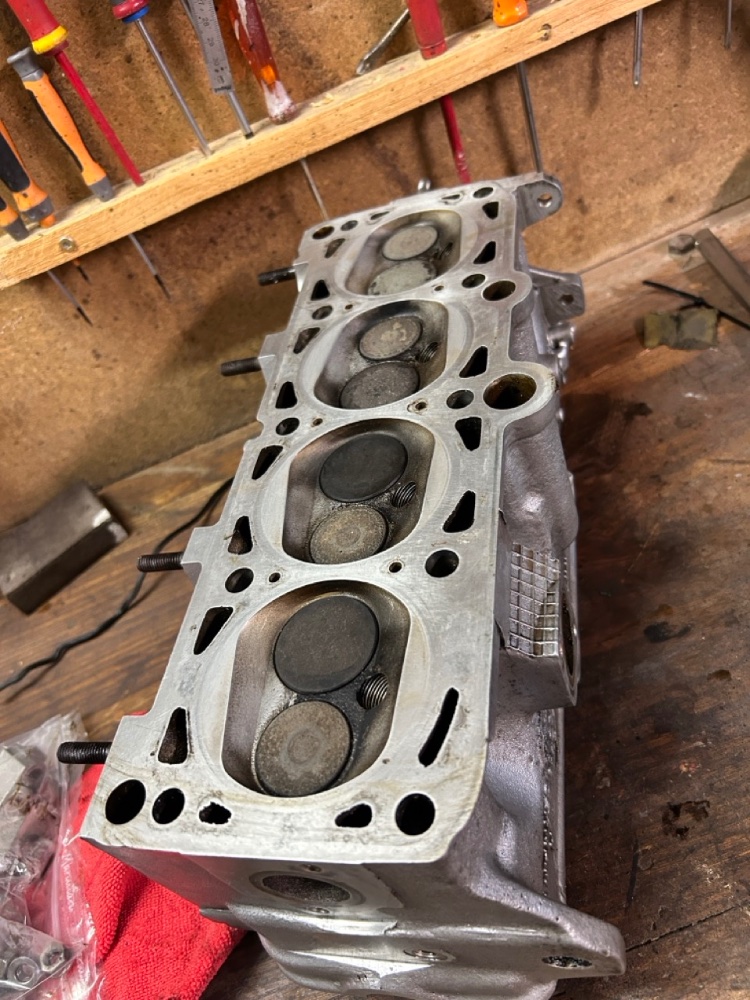

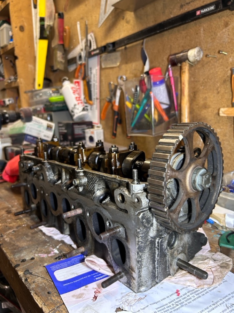

J'ai fait le controle avec une SUBITO , je reléve une ovalisation trés légére de 1/100 ieme autrement dit négligeable , je vais quand même devoir amené le bloc à l'usineur pour faire une déglassage car je trouve les conduit bien brillant .
Je vien de mettre ma cullasse au nettoyage ultrason et j'espére ne pas avoir fait de bétise . Durée de contact + ultrason force 9 40 Min , on dirait que le produit à bien attaqué l'alu.... elle est ressortie toute gris foncé ... :'(
Mais bien dégraissé ...
j'ai enlevé les queues de soupape nettoyé les conduits admission et échappement . Nettoyage des pistons , gorge , etc ( segment hors cote 0.80 )
Il me reste plus qu'a trouvé un usineur pour faire les quelques opérations :
Guide soupape ?
Siége soupape ?
Légére rectification ? juste un blanchiment ( à voir ...)

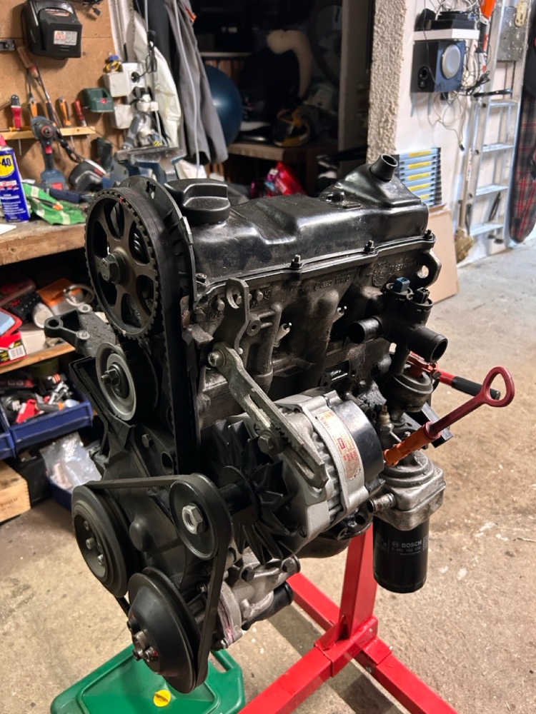

Comme dirait une certaine personne sur le YOUTUBE. j'ai tout remonté et j'ai rien filmé .... Voici quelque photo du final .
La voiture fonctionne nickel je commence le rodage (deja 150km). Malgrés quelque déboire sur le remontage des amortisseurs... du jeux énorme dans les coupelles car j'ai fait un réglage du para avec les yeux fermé ....
Bref ..
la suite à la prochaine vidange 500 km
