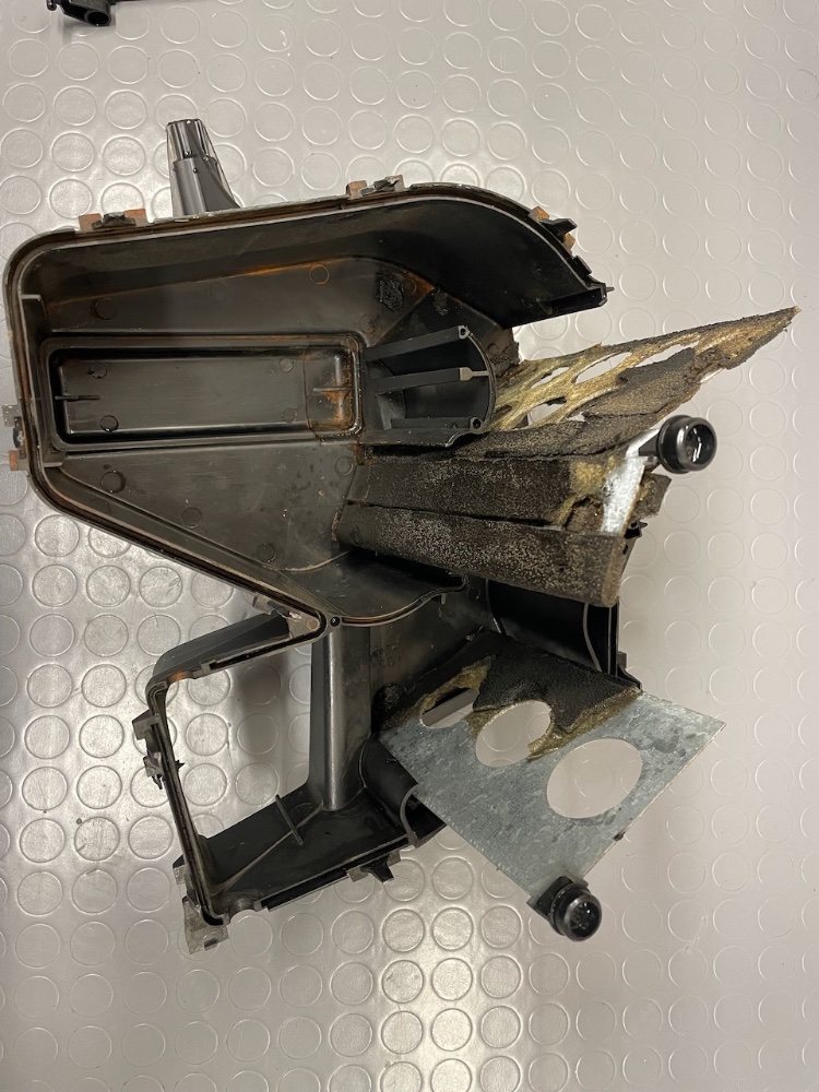

MAGOLF a écrit : mar. 7 déc. 2021 15:33Work in progress... (et ça de moins à sortir par les grilles de ventilation :hinhin: )
C'est où cette plaque de feraille ?
Au niveau de la baie de pare-brise ? ou derrière le tableau de bord ?
Re: Golf GTI 1991 Royal Blau
Dans le bloc derrière la console centrale.

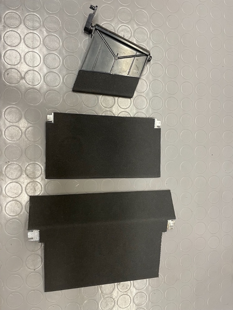

Tu compte faire comment pour "reboucher" les trous ?
Je m'y suis collé sur ma jetta coupé mk2 a la rentrée, le démontage/remontage se fait rapidement mais je me suis demandé un moment comment réparer lesvolets avant repose. Au final jai opté comme Yannis pour une solution peu conventionnelle :shock: :lol:
traxs
Messages : 424
Message par traxs »
J'avais aussi rénové mon bloc chauffage. Tu vas utiliser quoi comme produit pour refaire les joints et mousse ? Moi j'étais parti sur des joints en mousse polyurethane adhésif d'un côté. Et sur une plaque en mousse polyurethane que je coupais sur mesure pour correspondre aux volets du bloc :) :top:

Ces volets sont une maladie sur la Golf 2, mais peut-être d'autant plus si le radiateur a fui.
Par exemple ici, on peut voir les trace de rouille du liquide qui a dû tremper la mousse et faciliter leur désagrégation (hypothèse tout à fait personnelle)
Enlever le bloc n'est pas des plus compliqué, si on a la pince prévue pour les colliers auto serrant. J'ai enlevé 2-3 périphériques pour me simplifier la vie.
Après, désassembler le bloc c'est un peu pénible (j'ai pété une petite patte, rien de grave), je ferai un tuto (je ne vais pas tout reprendre, il y a en a pas mal sur le net) et montrerai la solution adoptée (trouvée sur le net également).
J'avoue qu'il y a quinze ans par exemple, je ne me serais pas pris la tête comme cela, car comme certains l'ont expliqué, il y a des solutions très rapide qui font l'affaire. En gros, je me fais plaisir là à remettre à neuf.

T'as fait la totale ou tu t'as réussi à travailler proprement en retirant simplement la console centrale ? Quid aussi du remplacement de la mousse, tu prends quoi ? Perso je suis parti sur de la feutrine mais j'ai parfois du sifflement si un peu de ventilation avec les grilles fermées.
Je te conseille vivement d'en profiter pour graisser les câbles de commande des volets, acheter un kit de mousses pour les grilles comme l'a fait Yannis et remplacer le radia, même s'il est bon ! Sur la 16S je l'ai gardé, ça fait le travail sans plus. Sur les autres, radia Valeo neuf, ça chauffe vite et fort !
Je n'ai pas retiré le tdb. Ça se fait sans trop de problème en prenant son temps.
J'ai suivi les conseils trouvés sur le forum techniqueG60, j'ai pu commander la mousse autocollante, c'est vraiment nickel. Je ferai un petit tuto à part avec tous les liens.
Là j'en suis à chercher les joints en mousse. IL y a plusieurs largeurs/hauteur, je cherche...
Pour les mousses de clapet, c'est prévu également :-)
