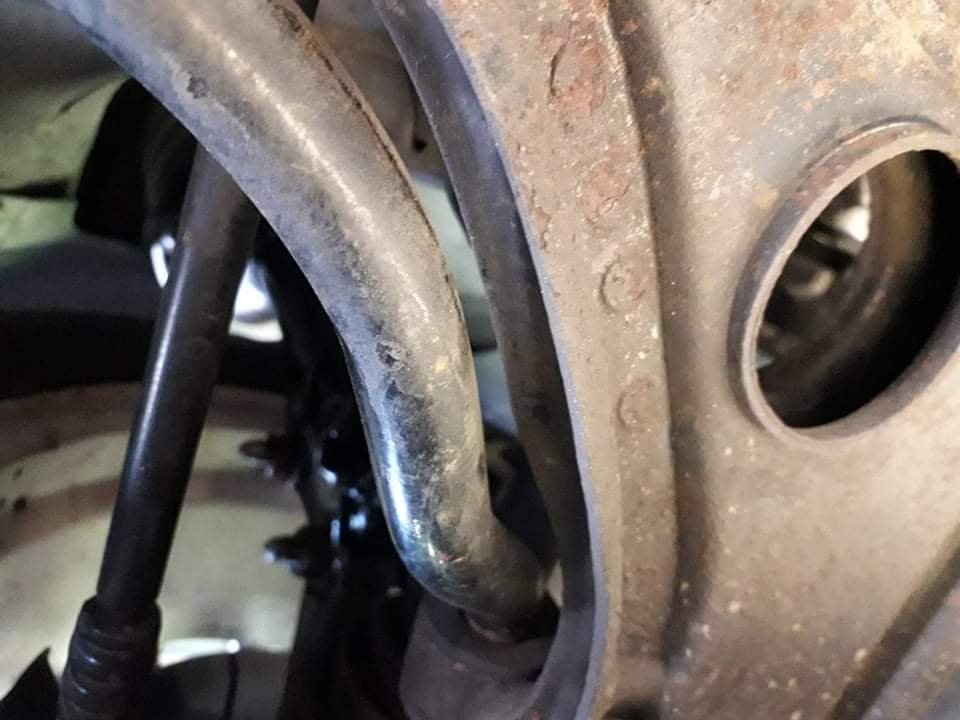

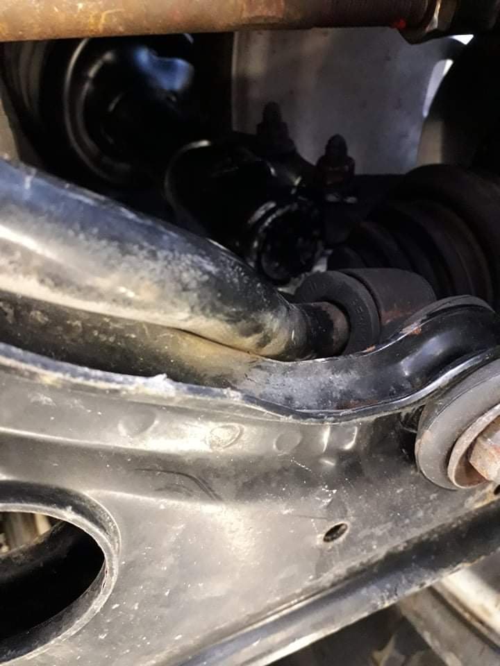

Sinon, ayant remarqué un clac clac aléatoire en roulant, la cause a été trouvée.
Bon. 8)
Pas bon. :o :shock: :mrgeen:

Barre stab' à bien remettre en place ? Une belle galère, un peu comme pour le remplacement des biellettes de barre stab' :roll:
Re: GTI (PF) 1987 - Gris Atlas.
@ Châtelain: ce n'est pas Julien le carrossier en question :wink: , mais Julien a également été positif, et a un peu de mal à s'en remettre. :|
@ Fr@nky: Il s'avère que la barre stab est faussée. :x

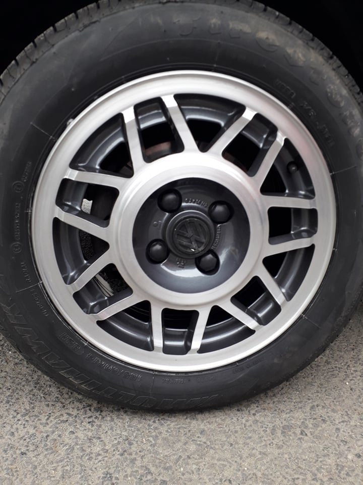

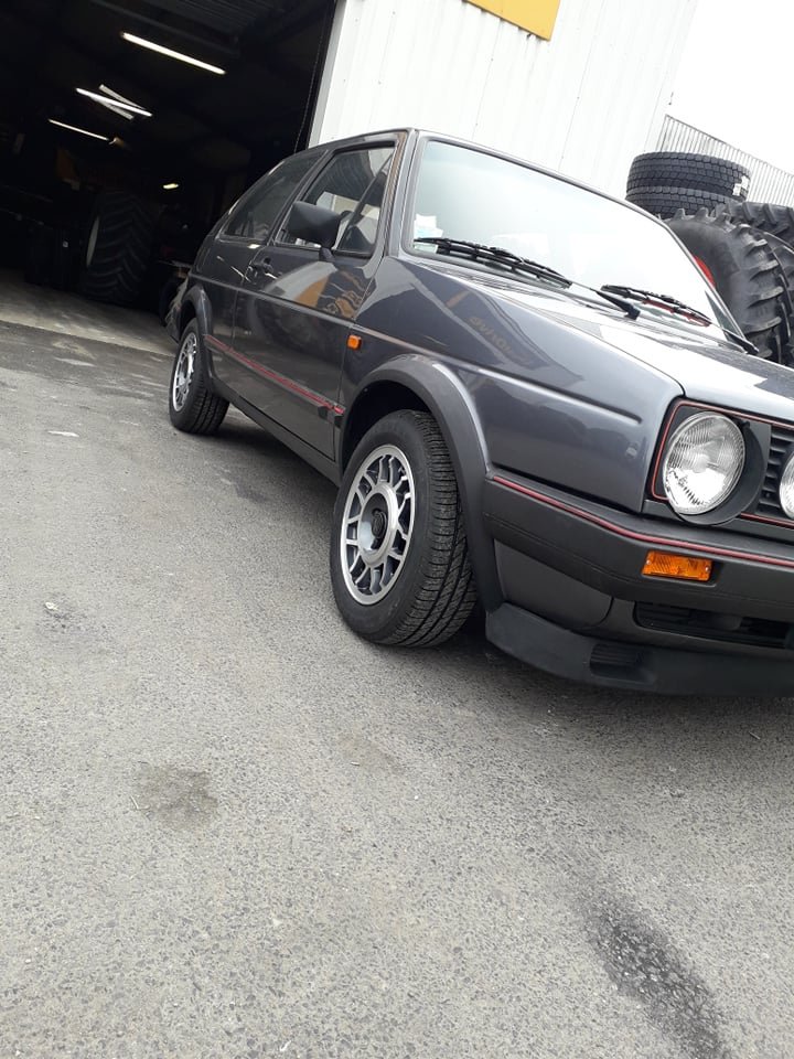

Les Avus/quartett comportaient pas mal de petits défauts liés au temps qui passe. Elles étaient donc parties se faire refaire une seconde jeunesse au Portugal. Les voilà de retour, avec le p'tit détail sympa : la peinture noire d'origine s'est transformée en gris atlas. 8) :D
Modifié en dernier par Dom le mar. 26 sept. 2023 10:48, modifié 2 fois.
C'EST DU TUNNING!!!!!!!!!!!!!!!!!!! :mrgeen:
Magnifique Dom :bravo:

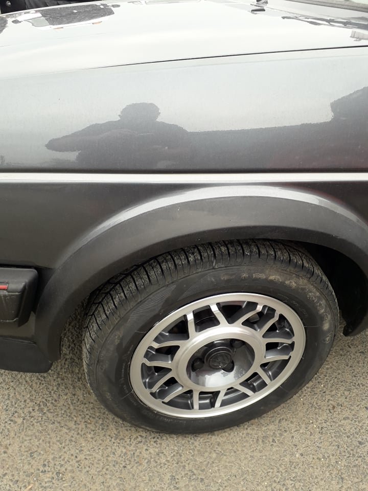

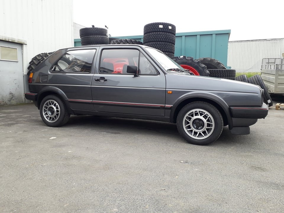

Magnifique ces jantes avus, si tu peux nous mettre deux photos de ta golf de 3/4 AV et 3/4 AR avec ses nouvelles roues, ce serait sympa.
Ivan a écrit : mer. 4 mai 2022 16:47 C'EST DU TUNNING!!!!!!!!!!!!!!!!!!! :mrgeen:
SUpRem RAsKaL !.....sors de ce corps ! :mrgeen: :lol:
David33 a écrit : mer. 4 mai 2022 16:48 Magnifique ces jantes avus, si tu peux nous mettre deux photos de ta golf de 3/4 AV et 3/4 AR avec ses nouvelles roues, ce serait sympa.
N'ayant pas la GTI sous la main, il va falloir patienter. :D

Superbe, que dire d'autre !
Elles ont un design intemporel ces roues 8)
Edit: on peut parler du coût de la réfection ?
Excellent, bien joué Dom, le sens du détail :hinhin:

evernew a écrit : ven. 6 mai 2022 08:40 on peut parler du coût de la réfection ?
Comme je l'ai écrit plus haut, elles sont parties se faire refaire une beauté au Portugal, via le copain d'un copain qui effectue périodiquement des voyages au Portugal, et qui confie ces réfections de jantes, depuis pas mal de temps, à un atelier qui effectue ce travail dans les règles de l'art. Avant de lui confier mes jantes, et ayant eu vent de travail de gougnafier de certains de ces ateliers de réfection de jantes Portugais, j'ai eu l'occasion de constater de visu le résultat final de celui-ci. Etant satisfait du boulot accompli, mes jantes ont donc effectuer un aller-retour, pour revenir nickel chrome. 8)
Concernant le coût de la réfection, c'est un prix d'ami, qui ne reflète pas le coût réel, je m'abstiens donc de le communiquer. :D :wink:
en tout cas elles sont comme neuves :up:
