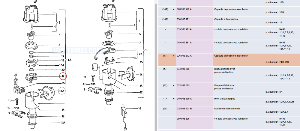

J’ai l’allumeur d’origine qui m’a causer une panne intermittente pendant plus de 6mois et des milliers de kilomètres...
Et ça ne m’étonnerais pas qu’il commence à fatigué pour du No Name made in Pologne, déjà 40Kkms dans les dents, sûrement un record pour ce type de pièce :lol:
Je vais par acquis de conscience regarder la gueule du doigt et de la tête, mais je n’ai aucuns coupures d’allumage ( pour le moment )

J’ai encore l’ancien ou il me suffirait de changer le capteur Hall pour le faire repartir de plus belle !

J’ai juste le capteur Hall à remplacer sur le bosch d’origine, enfin juste les 3 fils qui relient la prise
Mais je ne pense pas qu’ils se détaillent
Je pense que l'on doit trouver l'équivalent quelques part, faudrait aller chez un revendeur d'électronique, alors, chez un casseur spécialiste des VW et récupérer un allumeur bosch

Vu la « complexité » du capteur hall je le remplacerais si replacement il y a que par du neuf

C’est plein de rondelles, circlips et compagnie, j’suis pas horloger ! :lol:
Je pense que l'on doit trouver l'équivalent quelques part, faudrait aller chez un revendeur d'électronique, alors, chez un casseur spécialiste des VW et récupérer un allumeur bosch.
Regarde avec ça. Sur G, tu as des pièces.
Sinon tu as ça :herbe:
Référence VAG 026 905 205 AK
Bosch 0 237 020 194 ou 0 986 237 307
https://www.ebay.fr/itm/026905205AK-NEU ... Swls5fsKf4
https://www.ebay.fr/itm/VW-Audi-Zundver ... SwhC9fmrpg
