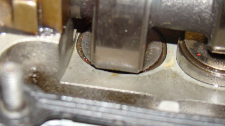

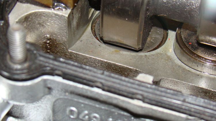

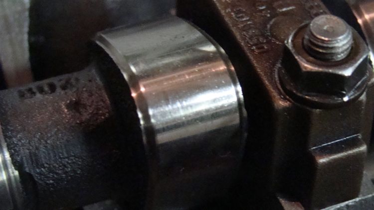

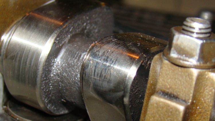

Avec le Schrick 276°, il te faut absolument reprendre un peu de matière sur la culasse à hauteur des poussoirs, sinon il vient (légèrement) toucher la culasse et les bords des cames se détériorent. :wink:
Il faut le faire, même si ça "semble" passer en le tournant à la main ! :wink:
Je parle en connaissance de cause pour avoir déjà eu le cas. :geek:

Ha ... j'ai peut être fait 50/70.000 km et r.a.s. côté cames :bizarre: je regarderai de plus près ;)
Effectivement, le calage est le même : 110° mais cette poulie est plus légère, c'est toujours ça :hinhin:

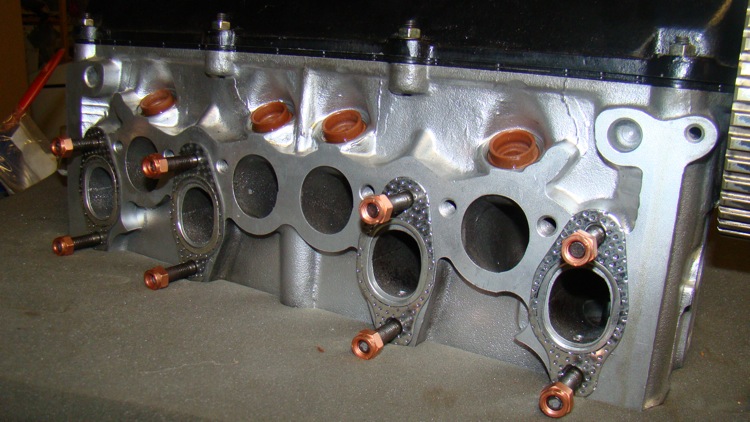

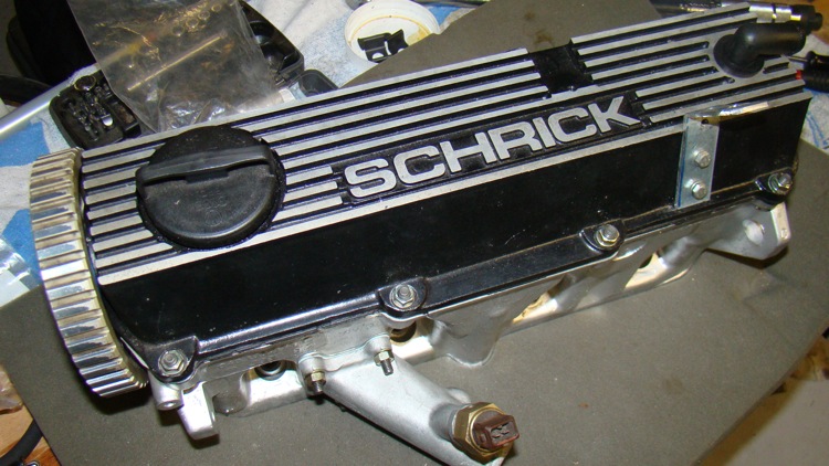

je suppose que tu as remarqué le montages des pipes avec goujons :mrgeen:
Examine bien les bords des sommets des cames ! :wink:
Oui, j'avais remarqué les goujons ... c'est une excellente idée ! :up: :D

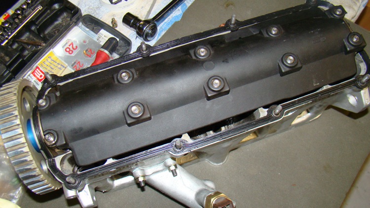

Que c'est beau quand c'est bien monté avec des belles pièces ! J'adore ton couvre culasse, si j'ai l'occaz j'en prendrait un aussi...
Comme le dis Philou, belle résolution 2013 !!!! Ca promet ! :up: :up: :bravo:
freijojo a écrit :Que c'est beau quand c'est bien monté avec des belles pièces ! J'adore ton couvre culasse, si j'ai l'occaz j'en prendrait un aussi...
+1
j'ai vérifié les cames et ça passe, juste mais ça passe et les 8 cames sont nickels ;)

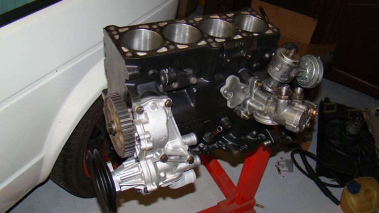

remontage de l'arbre intermédiaire après avoir changé les coussinets et le joint spi, pompe à eau skf neuve, support filtre à huile et préparation du montage de l'équipage mobile
Concernant l'arbre à cames Schrick :
Effectivement, suite à ce problème, apparemment maintenant ils ont chanfreiné les bords des cames :up: :D ... ce qu'il n'y a avait pas sur le mien, qui probablement était plus ancien ! 8)
Andy il me semble que l' AAC d' Antoine, il était déjà sur l'EG2 avant et qu'il date donc de quelques années, mais peut-être pas si vintage que le tien. :wink:
Modifié en dernier par Frank le ven. 4 janv. 2013 20:14, modifié 1 fois.
oui, acheté en 2004 ;)

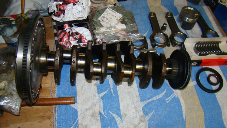

il est temps que je remonte tout ce p'tit monde ! j'ai passé un bon moment à chercher les coussinets de bielle alors qu'ils étaient montés :roll:
