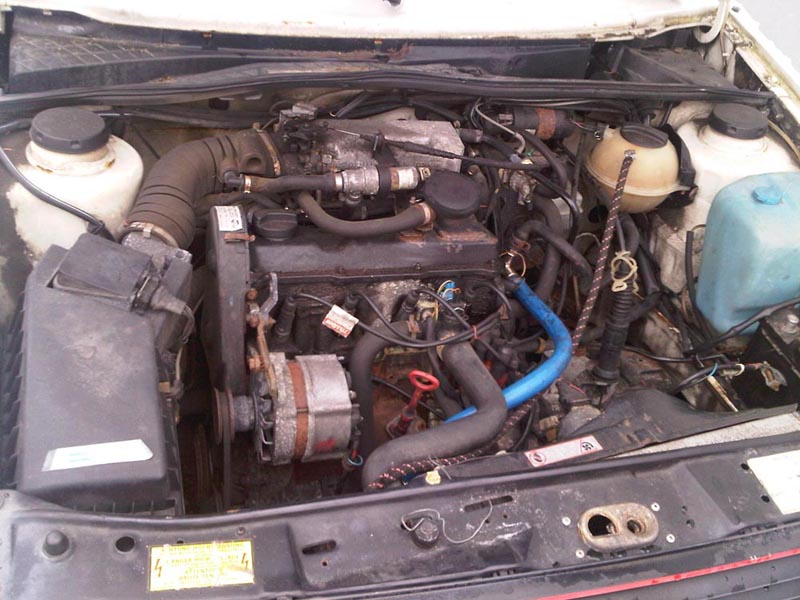

voilà des photos du moteur, c'est un PB... comme problème.... :D
a+++

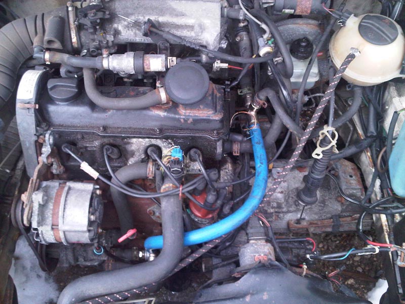

Vue d'ensemble du moteur

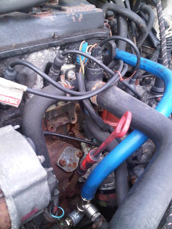

Tuyauterie du circuit de refroidissement Maison.... + une courroie d'alternateur de 309 pour pouvoir deplacer la Gulf pigeot ...

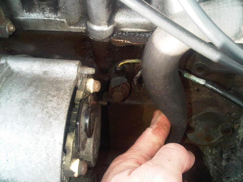

Et une ptite fuite d'eau à la pipe support des sondes..... + un capuchon de jauge de niveau d'huile cassé...

Elle tourne c'est deja pas mal . Ton problème d'allumage doit venir de tes fils de bougies ce qui explique aussi qu'elle tourne sur 3 cylindres parfois .
Ton probleme de boite flou , viens pas de l'embrayage mais a 99% de la tringlerie .
Un nettoyage au Karcher avec un bon degraissant avant , pour localiser tes fuites d'huile . Rends ta voiture roulante AVANT de tout demonter . Ca t'éviteras de demonter plusieurs fois , et te forcer a faire un bilan avant d'operer la bête . :twisted:
Pour ton échappement , les PB ont tendance a fendre les collecteurs d'échappement , regarde bien , c'est une m.... a réparé si jamais .

Bienvenu Modjo701, PB ne veut pas dire problème.
Les problèmes viennent souvent des précédents propriétaires !!!
C est un excellent moteur, increvable comme tous les moteurs de golf et bien moins gourmand que les 1600 et 1800 avec l injection Kjet :wink:
Par contre, c est la première fois que je vois une une tuyauterie de refroidissement remplacée par un tuyau flexible avec raccord staubli ...
ça fait peur pour la suite :bizarre:

t'inquiètes Tchoutchou, la tuyauterie maison bleu, c'est juste pour faire les essais.... :herbe:

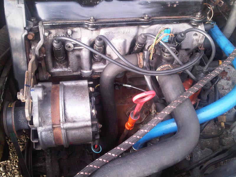

sinon voilà qlq photos de la golf...
culasse lavée+courroi alternateur changée, ça a plus de gueule...
support de jauge + pipe à eau changée

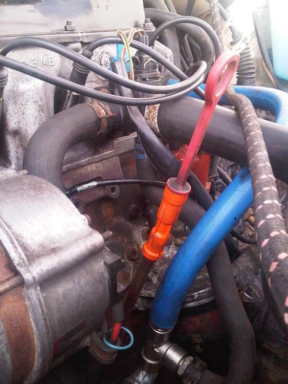

c'est quoi ça?? la mise à la masse du moteur??????

La dernière photo, c'est le détecteur de cliquetis!

Déjà vire moi cette durite bleu avec raccord pneumatique :( Achète chez VW. Topawagen ou mecamachin, trop pas bien :D
Pour le liquide de LDR : G12 + eau distillé. Après joint de cucu ;)
Ensuite révise ta tringlerie et surtout change le guide orange. Tu trouves des kit entier sur ebay.uk : http://cgi.ebay.fr/NEW-TOTAL-GEAR-SHIFT ... 519727826d
Ensuite change moi ton capteur de cliquetis rapidement avec vis neuve. C'est environ 50-60€. Chez vw ou achète bosch. Serrage à 20Nm. Impératif.
Et ensuite tu la passes à la lampe strombo : 6° .Change ta distrib avant ;)

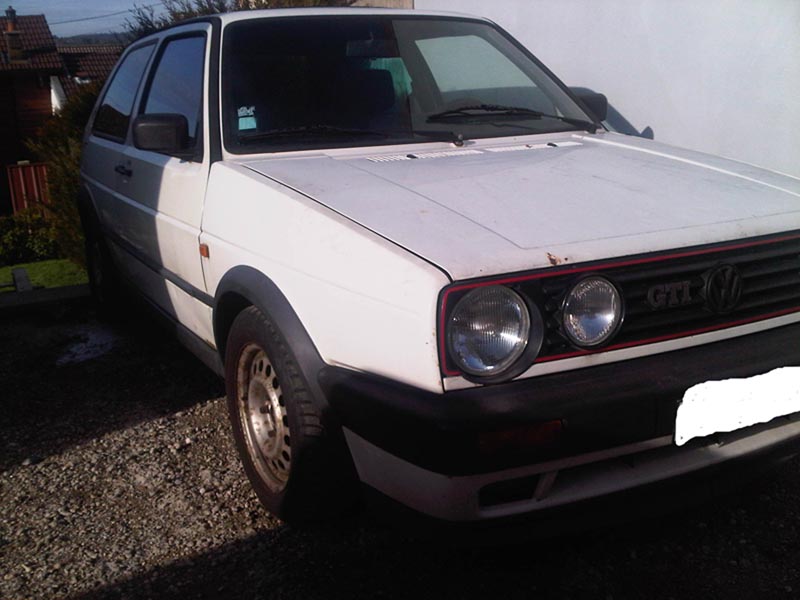

Voici des photos de l'interieur et de l'exterieur de la golf.

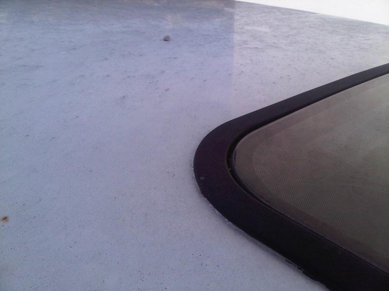

Je suis pas très doué pour la carrosserie, l'aile arrière est plutot bien abimée.
Au début j'ai cru que la voiture avait tapé au cul mais rien en faite, apparement, qlq chose était tombé dessus.
Qlq un a déjà refait une aile arrière??
Et la peinture en générale est à refaire, vous croyez qu'il y en a pour combien??

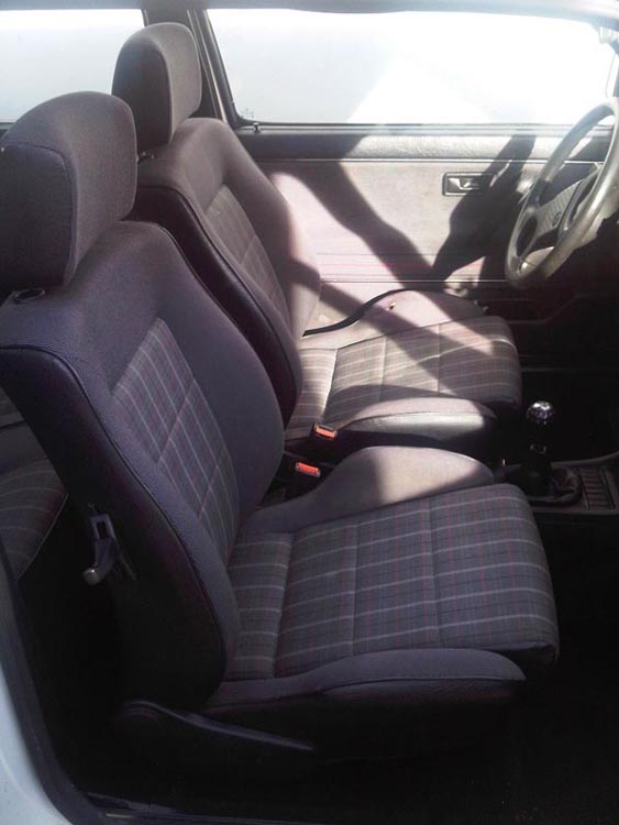

l'interieur super propre à part le trou traditionnel coté conducteur....

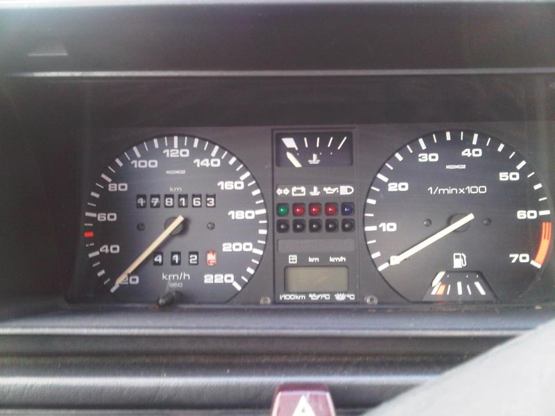

le compteur qui déconne.........
Vue générale
Vue générale
L'aile arrière dans un sâle état...
et la peinture aussi........
Tuco, le monde se divise en 2 catégories, il y a ceux qui ont un pistolet chargé et ceux qui creusent.... toi tu creuses....

Effectivement la carrosserie à bien pris mais rien d'insurmontable pour un bon carrossier :wink:, niveau tarif rien de telle que l'avis d'un pro. mais en tapant large je dirai aux alentour de 2500 € .
Pour le compteur, tu devrais le déposer et vérifier toutes les connections, peut être un simple faux contact.

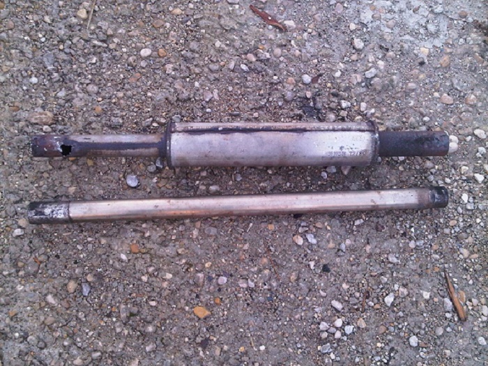

alors ça bricole un peu, je me suis attaqué à la ligne d'échappement car je pouvais pas la démarrer sans que la voisine face la gueule... :D
alors c'est le silencieux avant qui est mort. je suis allé à la casse pour tenter d'un ramener un autre pas trop cher car sinon c'est 96€...
resultat j'ai ramener un tube :mrgeen: mais qui se monte pas....... :lol: car problème de diamètre...
après qlq recherches sur le net pour retrouver les bonnes réferences de la ligne d'échappement, je n'y comprend plus rien!!!!
sur un site il y a le silencieux avant et sur d'autre pas??
qlq un pourait me renseigner??? et un bon plan pas cher???
merci les ptis loups.
a+
l'ancien un peu percé... et le tube de rêve à 10€....
