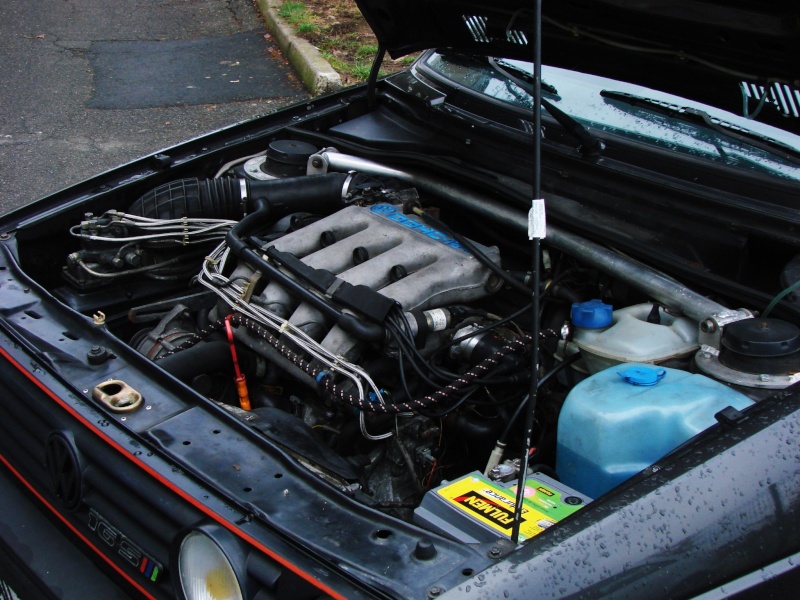

- nettoyage moteur complet
- réglage des AAC et avance d'allumage à la strombo.

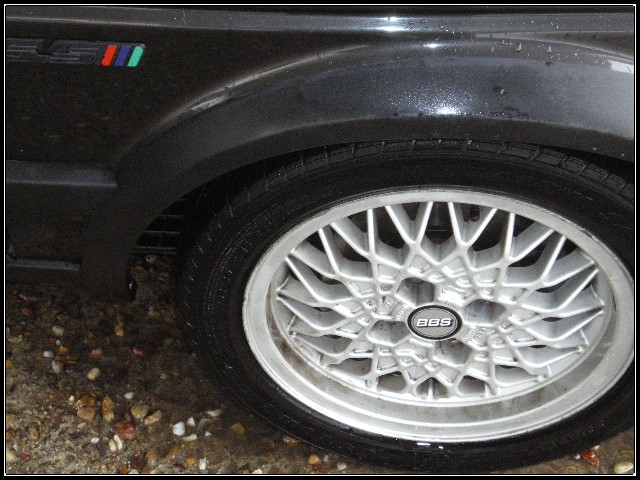

- mis un pneu sur la 5è BBS ra ( roue de secours )

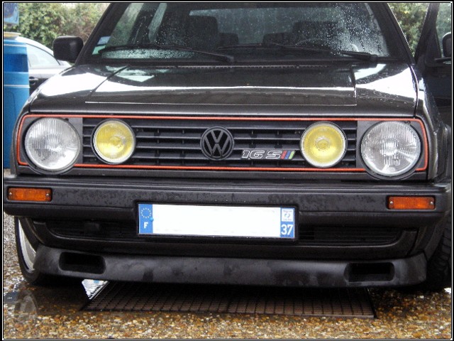

- calandre 4 phares avec liseret rouge et LP jaunes
- joints de toit et joints portes changés
- face avant complète ( ferrures PC, grille avec cache anneau de remorquage et jupe )

voilà, sinon on a fais les compressions, elles sont nikelles, le moteur a vraiment la santé et tourne super bien,
tres bonne reprise a bas regime et monte super bien dans les tours, une merveille

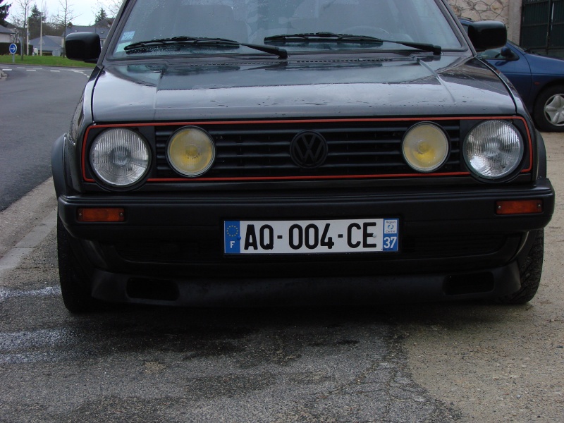

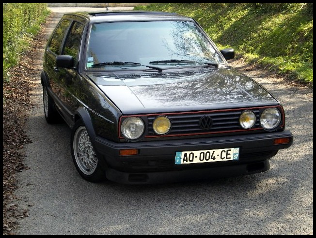

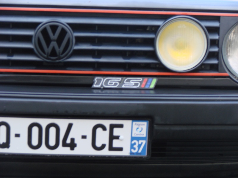

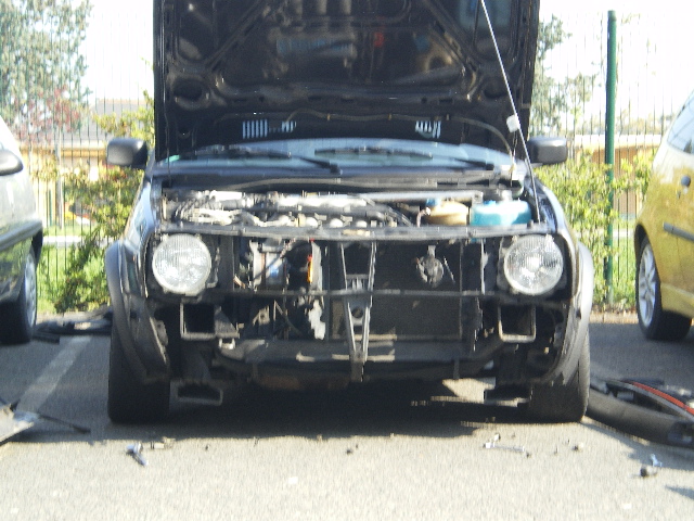

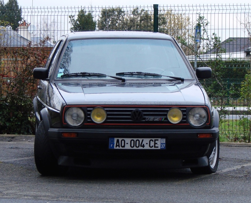

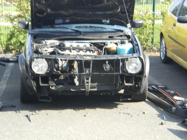

demontage calandre, jupe, grille, pare-choc et changement des ferrures du PC

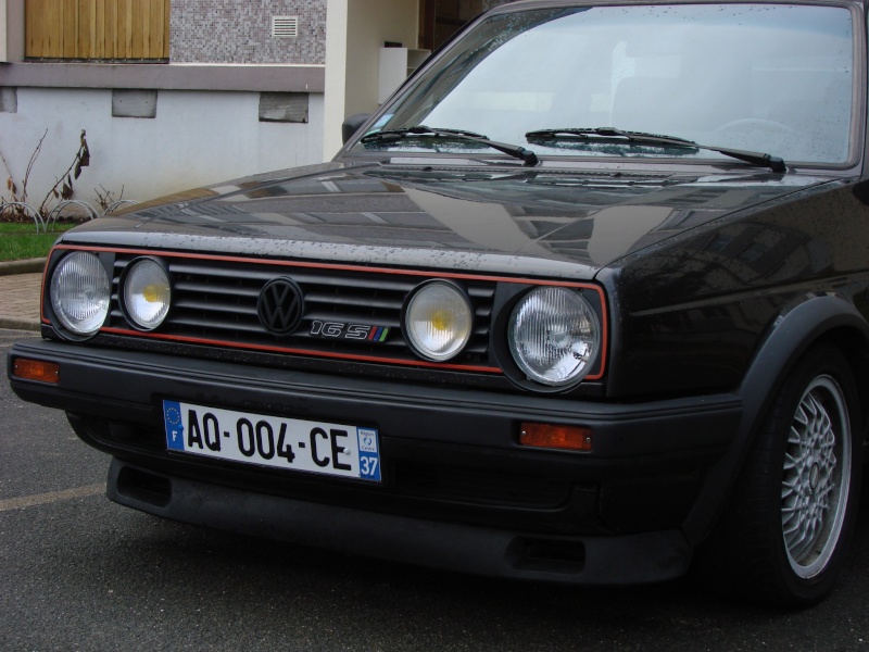

apres remontage de la nouvelle jupe, nouvelle grille avec cache anneau

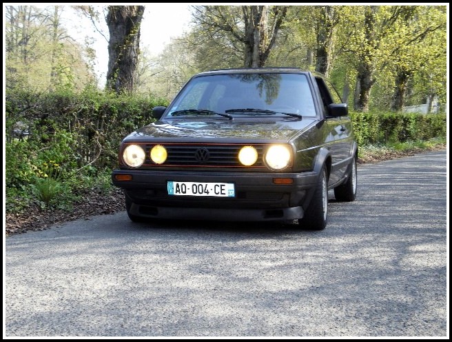

admirez aussi les LP jaunes, j'ai aussi changer les joints de portieres

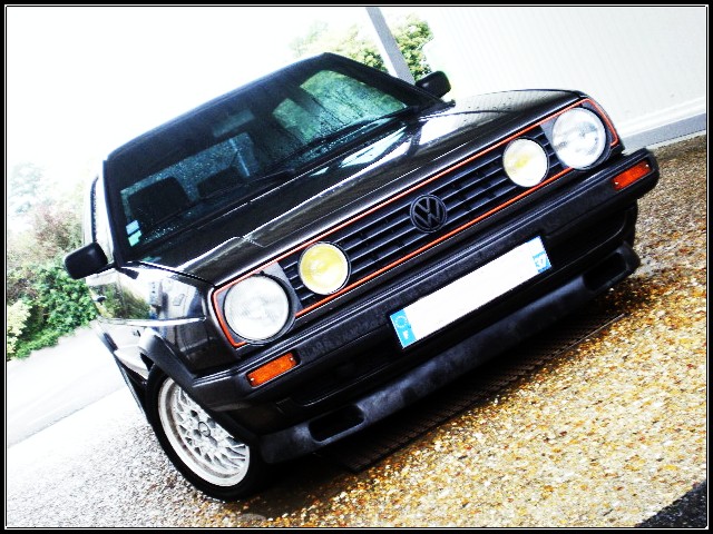

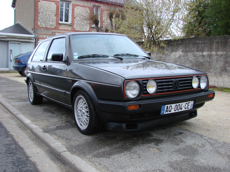

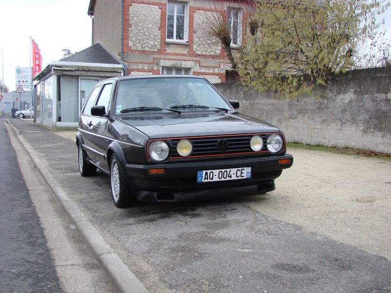

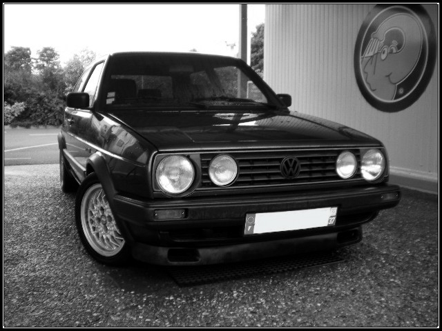

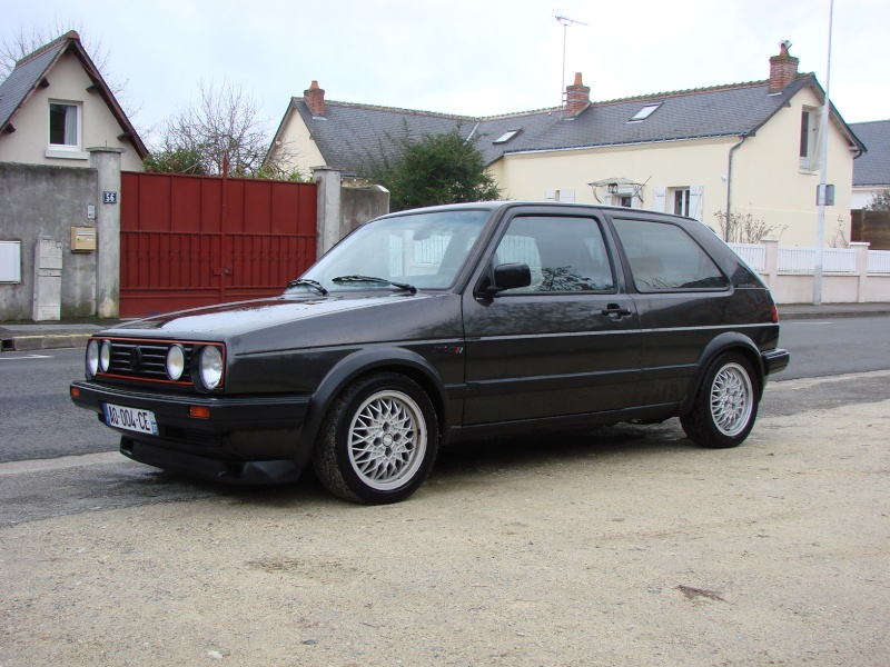

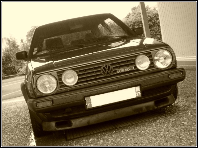

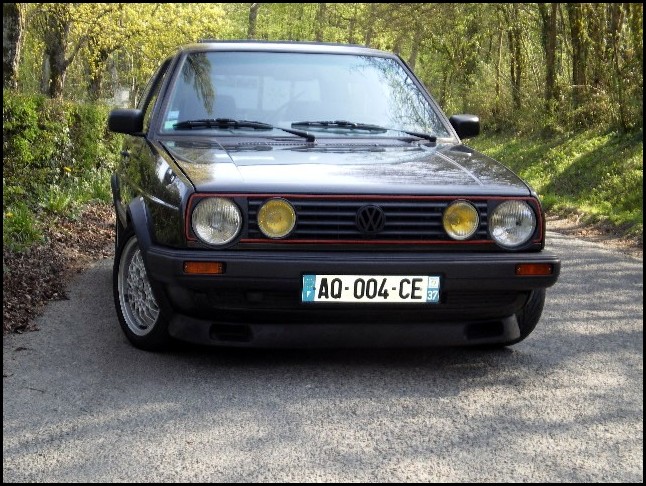

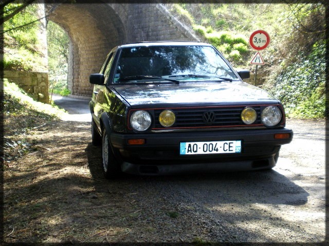

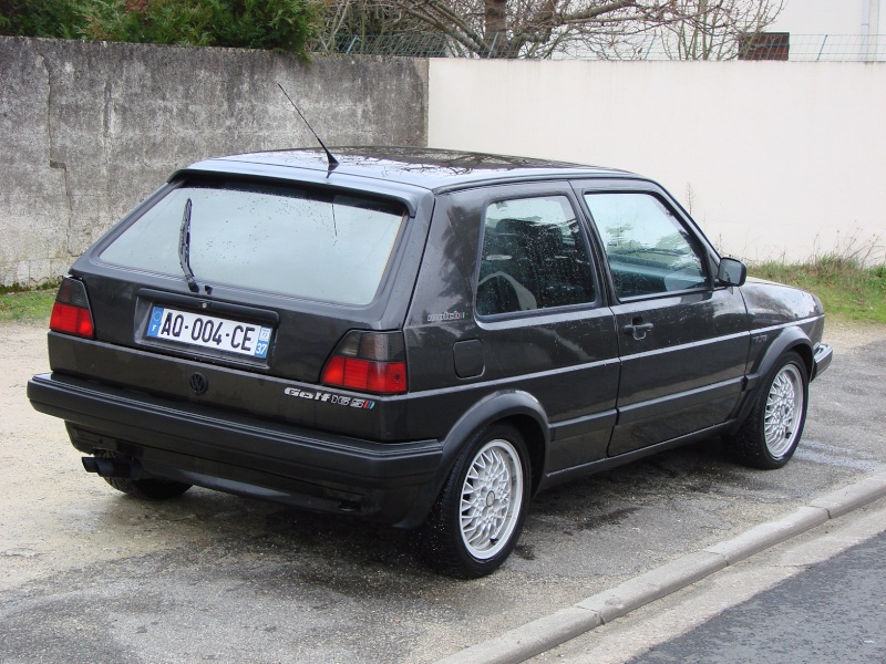

voilà les photos actuelles du 16s match
et là, comme elle est actuellement.

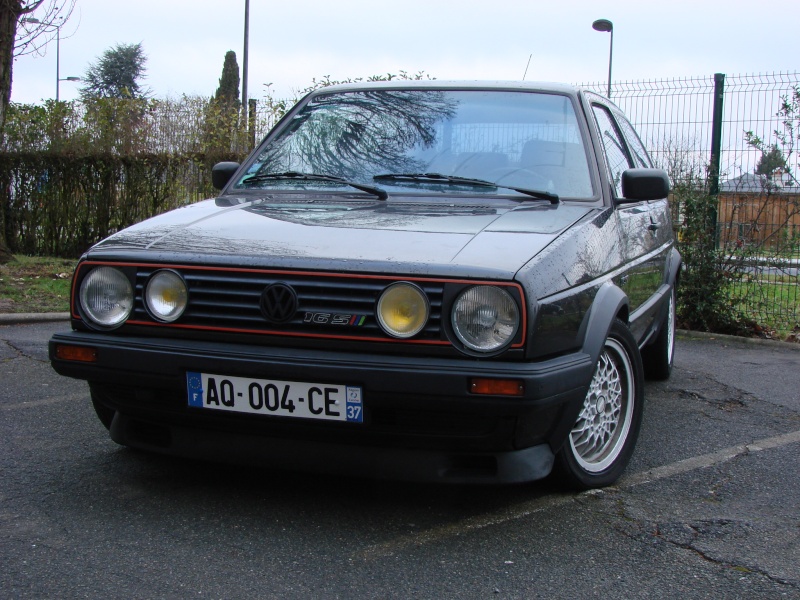

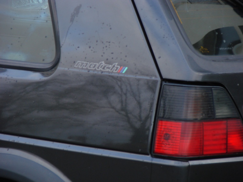

là, j'ai remis le logo de calandre pour les tofs

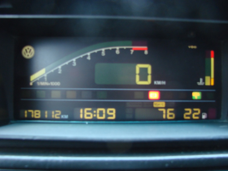

- faire reviser le digifiz ( la conso marche plus )
