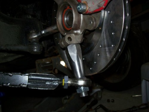

Bonsoir à tous,
j'ai quelques questions sur ce sujet et surtout les types de montage possible.
Voici la première solution, la plus simple, une seule pièce usinée.
L'exemple ci-dessous montre une connexion axe-moyeux comme à l'origine, un cône faisant la distance et un filetage au bout pour la fixation à l'uniball.
Seule chose qui me déplait dans ce montage, l'angle d'amorçage de casse au sommet de la pièce.
Les autres exemples figurant sur les postes de gfk51 et de Billb me plaisent beaucoup plus.
Un axe usiné (en 18mm?), une pièce en cône donnant la hauteur d'espacement des trapèzes (possibilité de changer), et le trou du moyeux taraudé
Dans le cas du montage de Billb, les cônes sont-ils eux aussi filetés à l'intérieur ? J'imagine que oui et que c'est cela qui fait office de contre écrous pour la fixation axe-moyeu?
Dans les deux cas, faut-il encore monter une vis et son écrou pour "pincer" la fixation du moyeux ? Ce qui implique une saignée (demi-lune) sur l'axe.
Merci pour vos futures réponse

Salut et merci de l'intérêt que tu portes à ce montage.
Le cône sert juste "d'épaisseur" et donc est lisse à l'intérieur, il coulisse "gras" sur l'axe, je dispose de 2 longueurs d'axe et de cônes correspondants, pour les 14" et les 15.

le montage de billb est sympas
sinon la plus part monte le cone en force et le soude sur le porte moyeu

Salut et merci de vos réponses !
Concernant la solution de soudure je préfère l'éviter, même si beaucoup utilise ce type de montage. Je préfère un montage "mécanique".
@ billb: merci pour le lien, je ne suis pas descendu en bas de la page pour voir la réponse à ma question...
J'ai tout de même toujours une question en suspend et qui m'interpelle beaucoup. L'axe est simplement vissé dans le trou taraudé du moyeux?
Y-a t-il un filetage conique? Loctite? Ou alors tout simplement l'écrou en bas de l'uniball tient le tout ? Je ne vois que ça
Merci !
Merci !
Modifié en dernier par vincE le mar. 8 févr. 2011 10:22, modifié 1 fois.

L'axe est vissé (filet de 18 x 150) à fond, dans le porte moyeu puis après avoir foré à travers le trou de fixation pour créer une gorge dans le filetage de l'axe, on replace et resserre le boulon et l'écrou qui viennent fixer la rotule d'origine.vincE a écrit :Salut et merci de vos réponses !
Concernant la solution de soudure je préfère la éviter, même si beaucoup utilise ce type de montage. Je préfère un montage "mécanique".
Merci !
Ceci n'est pas sur les photos.

Super, merci beaucoup pour ces précisions billb
Je posterais les images de mon futur montage, encore deux-trois mesures et je pourrais donner le tout à usiner à un ami.
Pour le montage de l'uniball sur le trapèze, j'ai aussi ma petite idée pour augmenter l'empattement de 10-15mm, par conséquent l'angle de chasse mais surtout ramener le poids du moteur un peu plus à l'arrière de la voiture. Là par contre ce sera un montage soudé.

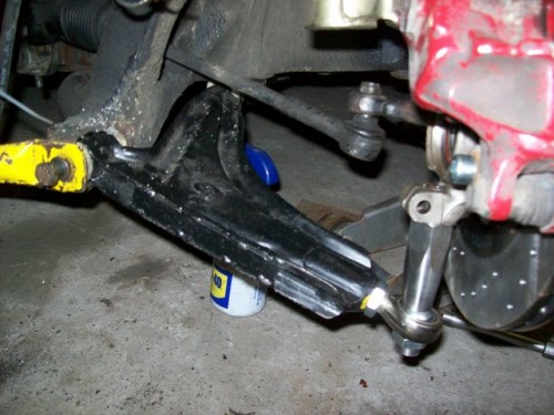

Serait-ce tiré par les cheveux de bien vouloir me ré-expliquer le bénéfice et le principe d'un tel montage ?

Au risque de me louper, le but est je crois de garder le triangle à plat quand tu rabaisses la caisse, afin qu'il travaille correctement.

Concernant le cône, faudrait-il idéalement installer un modèle d'une taille équivalente à la valeur de rabaissement ? J'ai toujours l'impression de voir plus ou moins la même pièce alors qu'il existe des rabaissements "standards" de -35 ou -50
Re: Préparation train avant
Salut Tony,Tony a écrit :Concernant le cône, faudrait-il idéalement installer un modèle d'une taille équivalente à la valeur de rabaissement ? J'ai toujours l'impression de voir plus ou moins la même pièce alors qu'il existe des rabaissements "standards" de -35 ou -50
Idéalement les trapèzes doivent être plats voir plongeants. Malheureusement, la longueur du cône dépend principalement de la distance qu'il reste entre le bas du moyeux et l'intérieur de la jante.
Dans le cas de la Gr.4 de Billb, il a deux jeux de différentes longueurs correspondant aux deux tailles de montage de roue, j'imagine une différence de +/-15mm soit un "gros" demi pouce (jantes en 14" et 15").
Pour résumer, tout dépend de la de la hauteur de caisse, de la distance à récupérer pour avoir les trapèzes plats (qui ne correspond pas forcément au rabaissement) et surtout de la place disponible (dimension et forme du voile intérieure de la jante).
